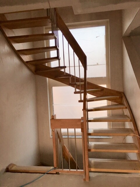

Bei uns ist gestern die Treppe eingebaut worden.
Die Jungs waren ganz schön lang beschäftigt:
Von 7 Uhr bis 22 Uhr.
Offene Holztreppe im Innenraum unter Bau, Stufen aus Holz, Geländer mit Metallstäben
