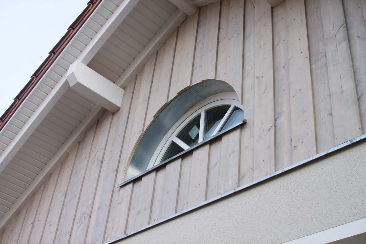

Hier noch eine schöne Detailaufnahme...
Fassade eines Hauses mit heller Holzverkleidung und halbrundem Fenster unter dem Dach.
