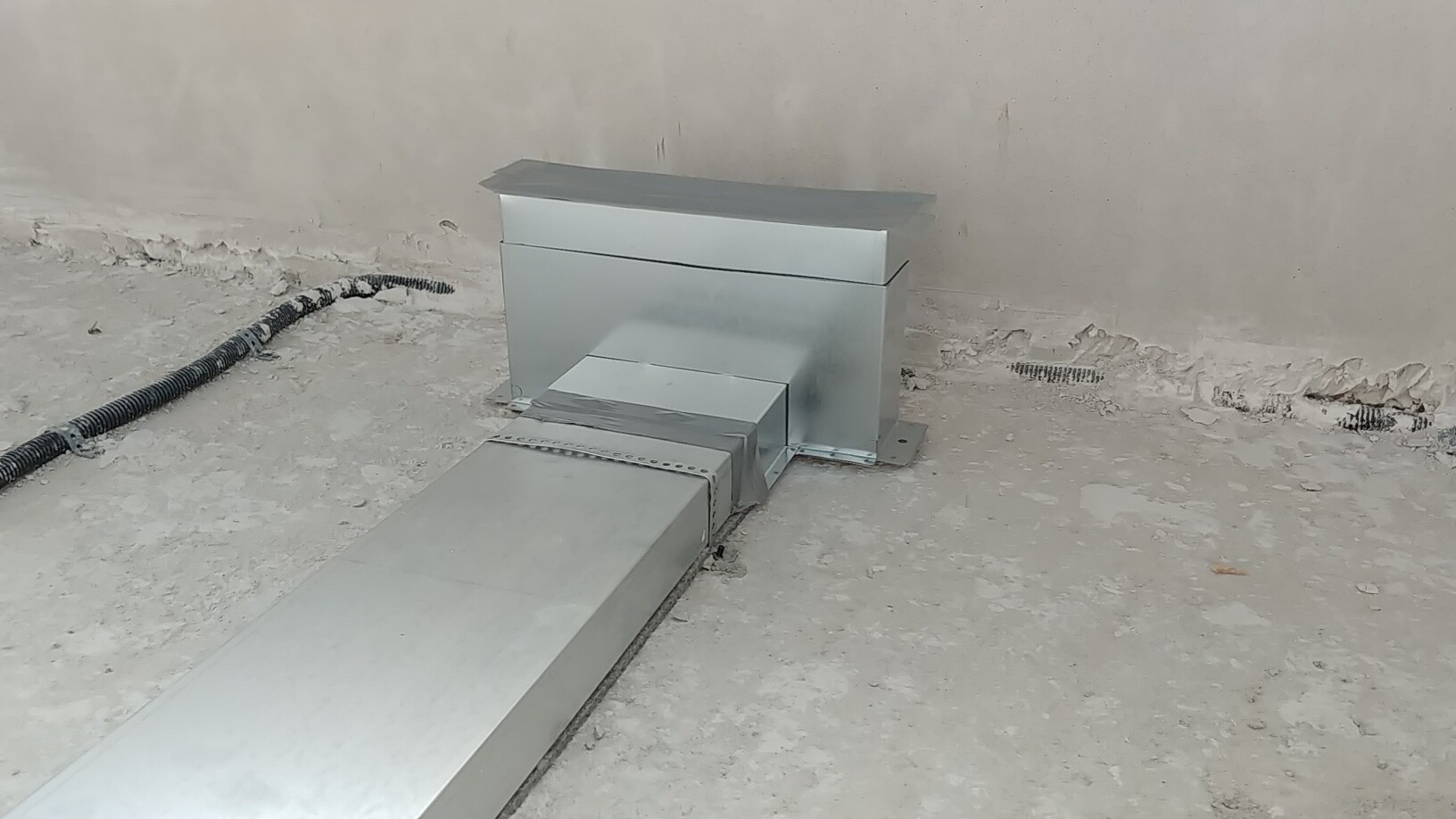

Die Kollegen machen die Lüftungsanlage gerade fertig. Jetzt weiß ich endlich, warum wir 16cm Bodenaufbau + Bodenbelag haben.
Metallischer Luftkanal im Baubereich, Installationskanal auf rohem Betonboden neben Wand
Bisher kannte ich nur rein Decken geführte Lösungen.
Wie sieht das bei euch dahin gehend aus?
KingSong24.08.18 13:46
Wir haben im Obergeschoss auch Bodenauslässe, im Erdgeschoss geht alles über die Decke, macht ja auch Sinn! Die Frage ist für mich nur wieso Du sowas erst dann weißt wenn sie es bei Dir schon einbauen? Hast Du keine Pläne gesehen oder das Lüftungskonzept hinterfragt?
Das fällt mir jetzt erst auf, daß es zum Lichtplaner nicht auch einen Lüftungsplaner gegeben hat
