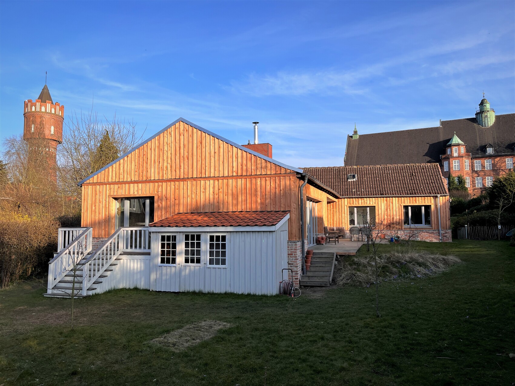

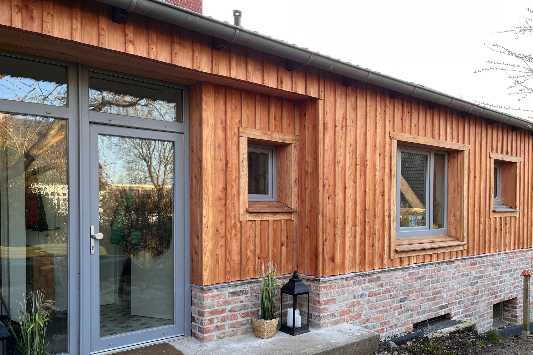

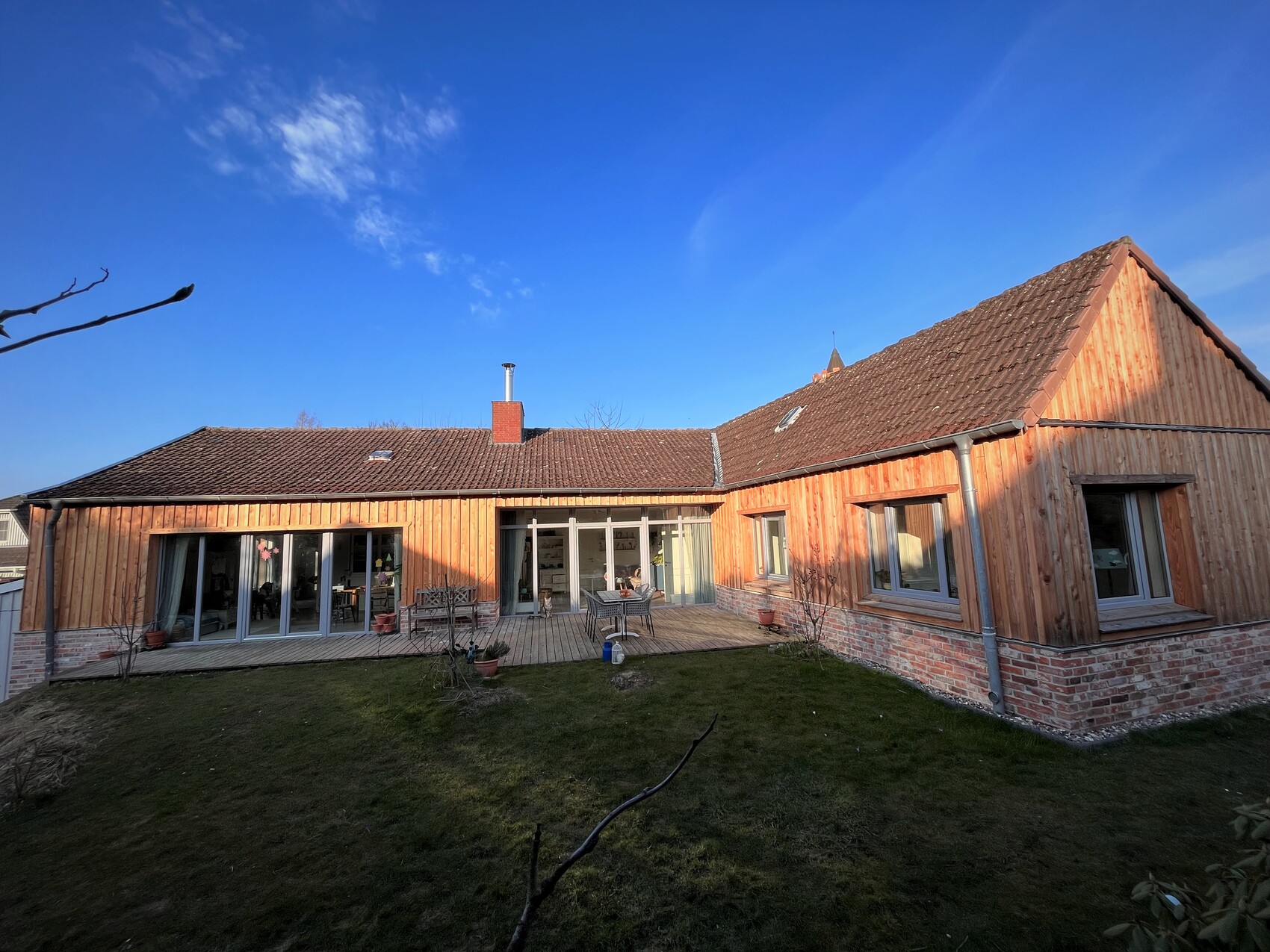

Nun wird bis Ende November erstmal die zweite Hälfte mit EPS versehen (30m²) und mit UK + Dämmung verkleidet (70m²) und Putz bzw. Folie mit Lattung aufgebracht. Das geht schnell und im Winter schaue ich dann, wie warm es ist und wann ich zum klinkern komme.
Endlich alles fertig, abgerüstet und aufgeräumt .... nur ein Fallrohr muss ich noch anpassen und der Kies am Spritzschutz hat nicht ganz greicht. Hat Spaß gemacht - bei unter 0°C hab ich immer Pause gemacht, da frieren einem die Hände ab und das Holz friert zusammen, wenn es feucht geworden ist.
In Summe mit Dämmen, Klinkern, Fassadenmontage und Nebenarbeiten um die 300 Stunden für 200m² Fläche.
Jetzt muss nur noch irgendwer das Dach schön machen.

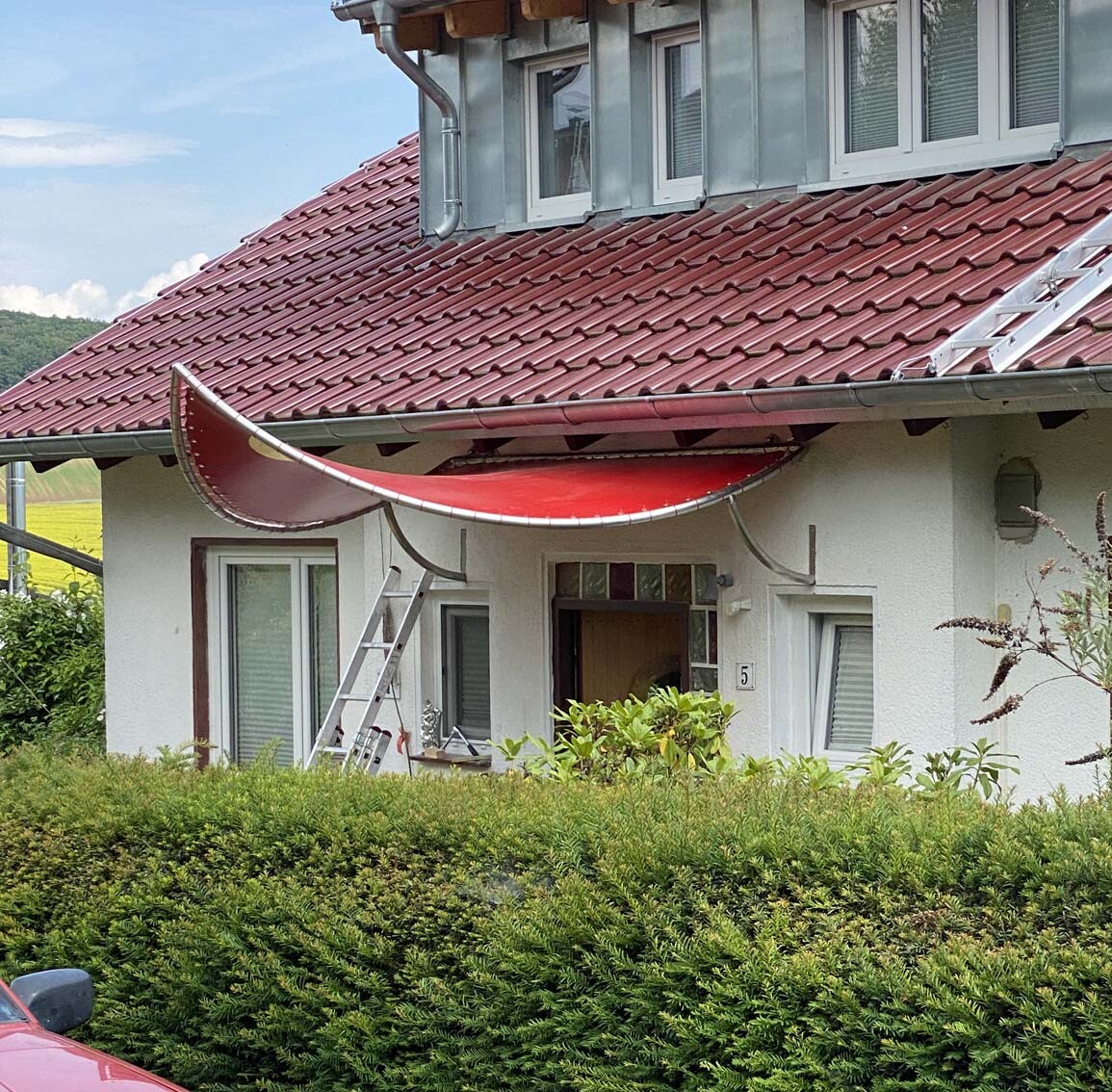

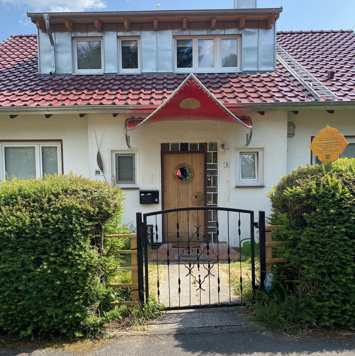

nach mehreren Jahren Planung und einigen Monaten Durchführung, ist gestern unser neues Vordach fertig geworden.
Bollestolz bin ich, wie - und nicht zuletzt DAS - es was geworden ist.
Wie lange das hält weiß ich nicht, aber ich hoffe auf 100 Jahre.
Das ist ein nichtrostender, gebogener Stahlrahmen, in dem ich eine Lastwagenplane verspannt habe.
Besonders zufrieden bin ich damit, dass die Gestaltung optisch UND funktional zusammen passt.
Damit meine ich: das Dach sieht nicht aus, als sei es nur als Regenschutz gedacht, aber die Form ist gleichzeitig genau richtig für den Ablauf des Wassers.

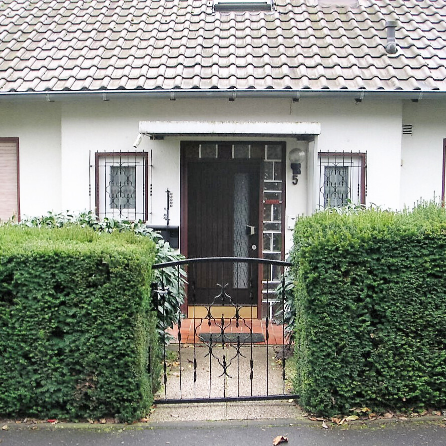

Auf dem ersten Bild sieht man, wie es vorher war.
