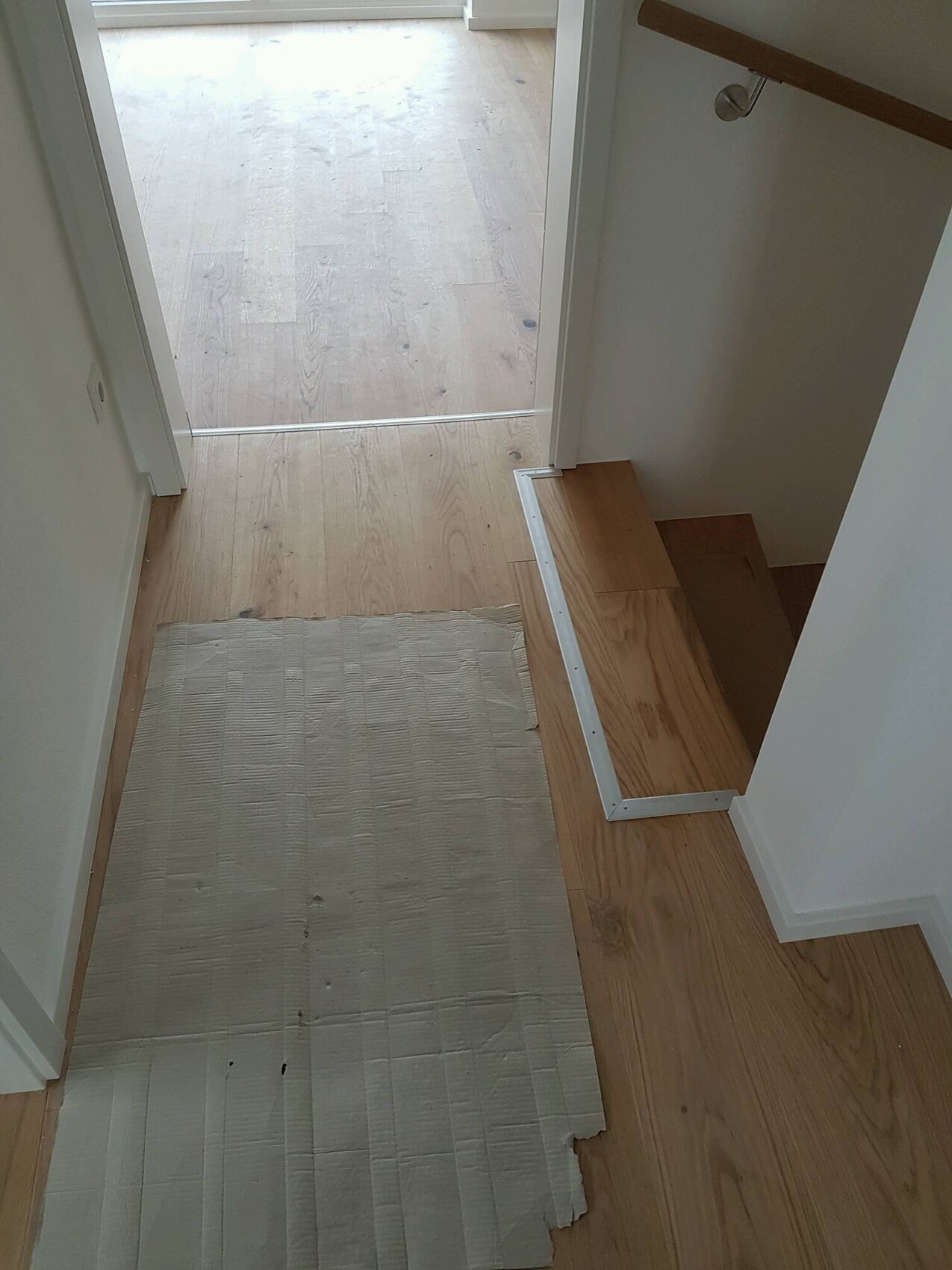

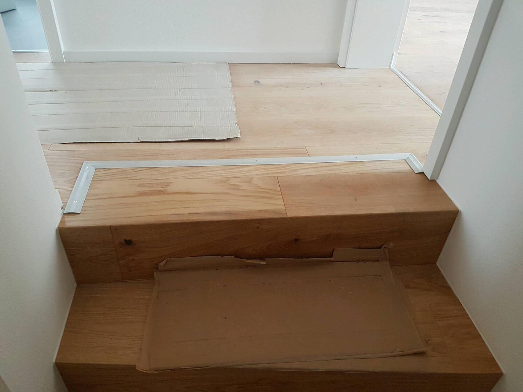

wir haben bei unserem neu gebauten Haus eine Betontreppe und hierauf verklebtes Parkett. Der Abschluss der Treppe bzw. Stufe bildet die Form der Treppe nach. Angrenzend hierzu ist Parkett schwimmend verlegt.
Der Schreiner hat dies nun mit einer Übergangsschiene gelöst, die allerdings nicht nur unschön aussieht, sondern an den Enden auch scharfkantig und dadurch gefährlich ist (siehe Foto). Ist dies korrekt?
Gibt es andere Lösungsmöglichkeiten?
Vielen Dank für eure Hilfe!

RobsonMKK18.02.17 19:41
Warum wurde das Parkett denn nicht einfach verklebt?
Wenn es hochwertig ist, wird man es ja nicht wieder rausnehmen. Und beim vollflächig verklebten könnte man sich die Leisten sparen.
Christa_74
18.02.17 19:44
In 20 Jahren möchten wir das Parkett vielleicht schon mal wieder raus haben . Wenn wir gewusst hätten, dass eine U-förmige Schiene in den Raum ragt, hätten wir es auch verkleben lassen. Das wurde nur nie kommuniziert.

RobsonMKK18.02.17 20:14
Aber Parkett ist zeitlos
Das mit dem verkleben kann aber durchaus nachgeholt werden, denke ich.
Und mal ehrlich, dass würde bedeuten das du auch die ganze Treppe von dem Holz befreien musst.
Würde da noch mal mit dem Parkettleger reden.
