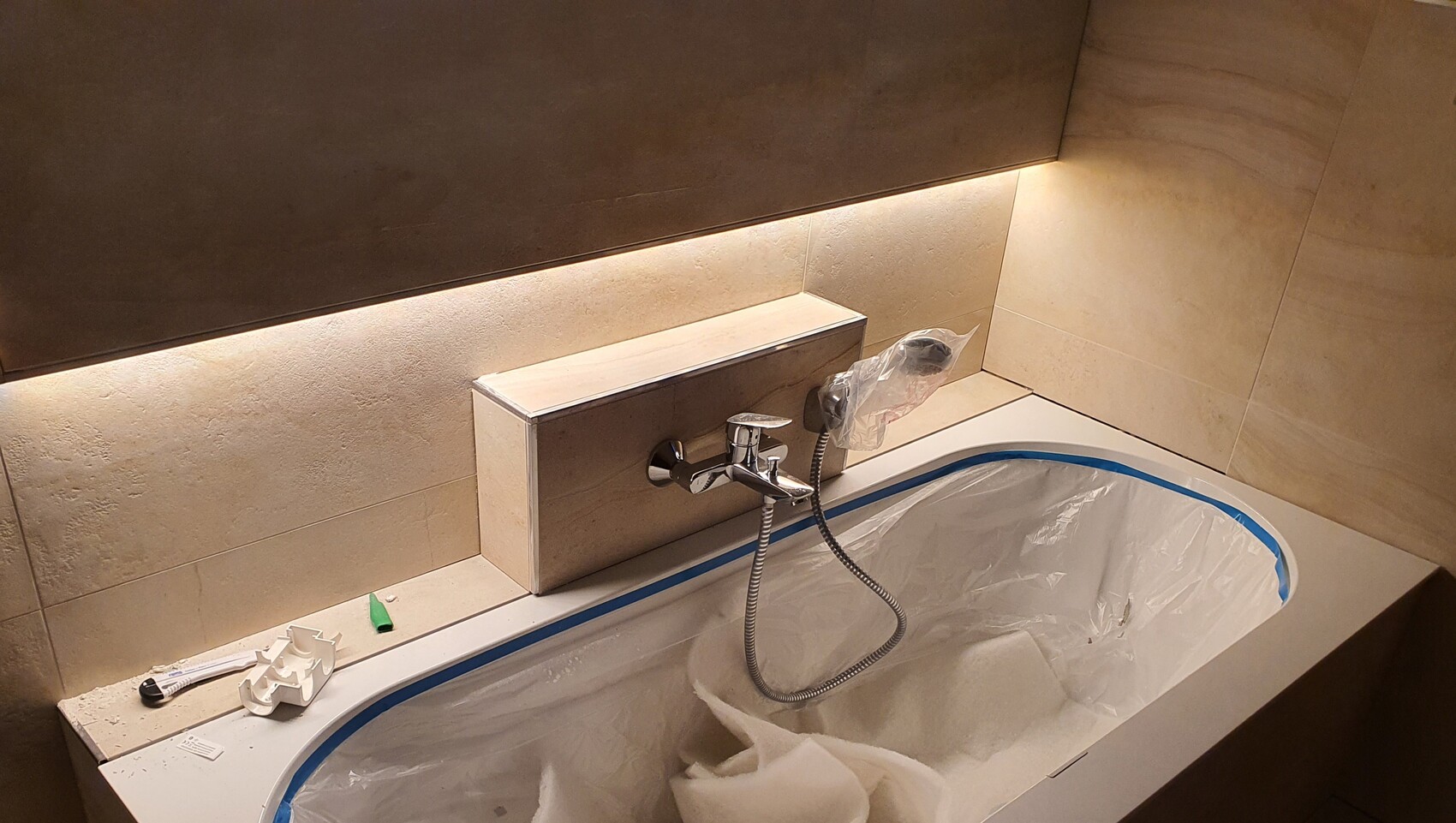

Sparfuchs_:p schrieb:
Das Stimmt 🙂. Wir haben zum Beispiel ein LED Band über der Wanne. Meine Tochter (2) liebt es und verlangt immer Grün :p
hier fehlen noch die Silikonfugen. Bad war noch nicht ganz fertig.
Hast Du auch an der Größe der Wanne gespart? Welche Maße hat die?
Sparfuchs7707.12.20 21:09
Müsste 175x80 oder so sein. Haben mit Absicht ne Nummer kleiner genommen da uns unsere letzte zu lang war.
Tarnari07.12.20 21:39
Haben wir genauso gemacht. Aufgrund vieler anderer und eigener Erfahrung. Wenn man richtig drin liegen will muss man eh die Füße hinten rausschieben. Wenn man aber drin lesen will rutscht man schon bei 10cm mehr immer nach unten und ist nur damit beschäftigt, sich wieder zurück zu „schieben“.
