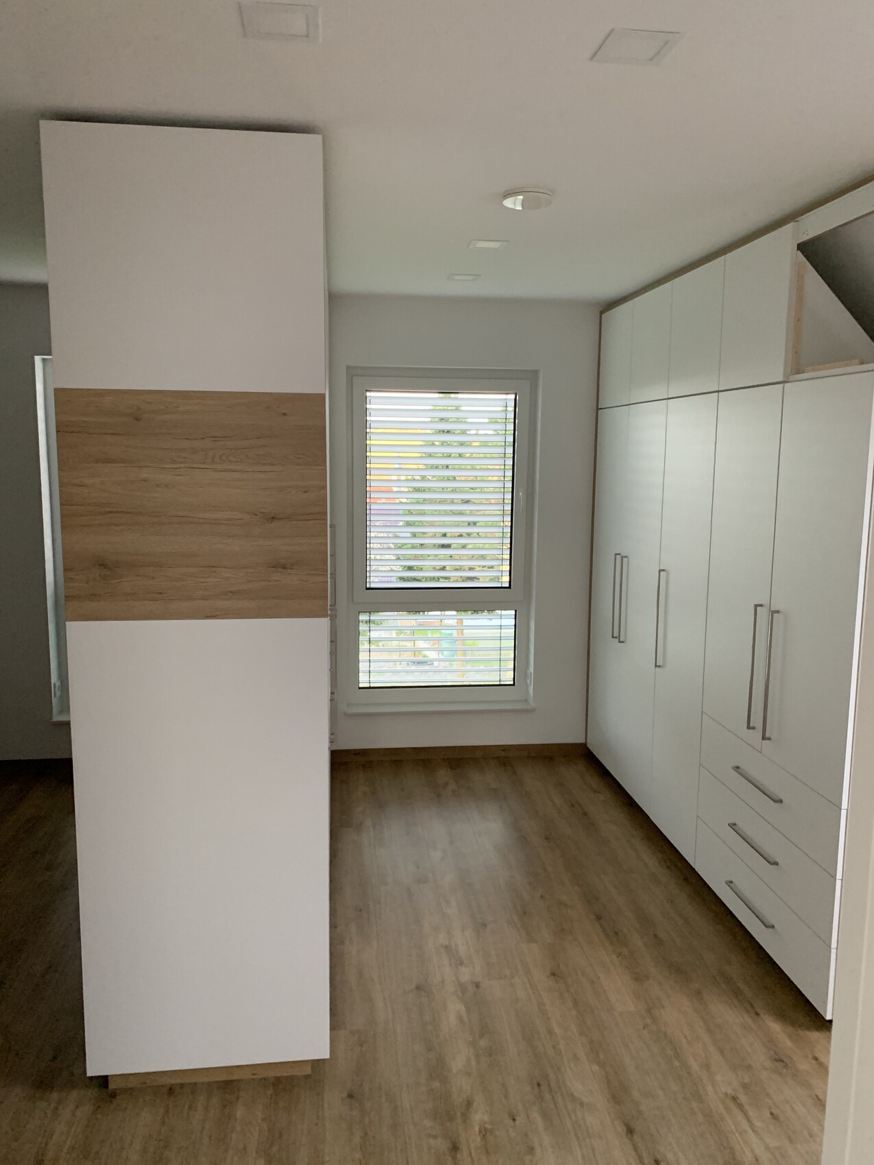

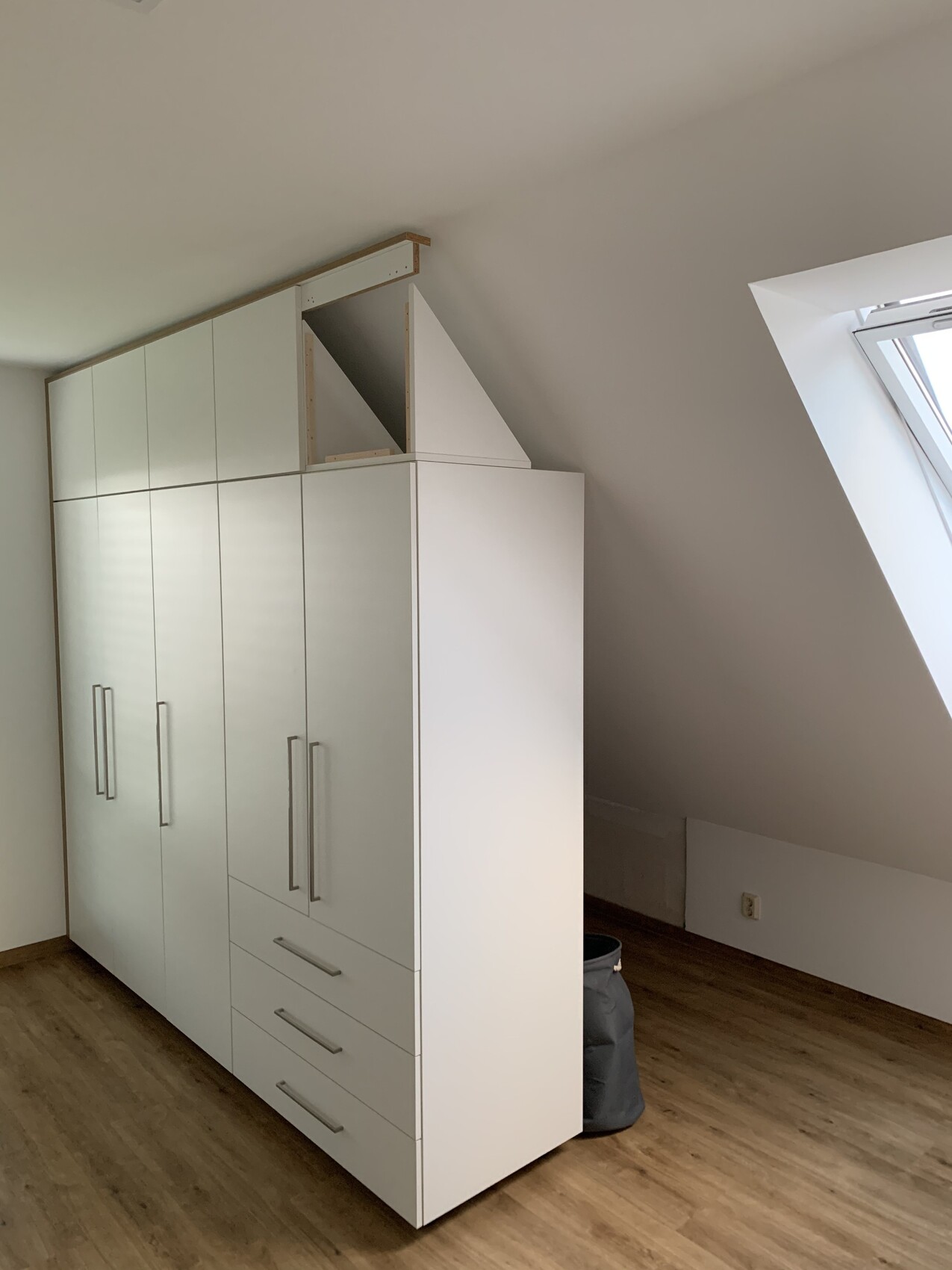

goalkeeper schrieb:
Wie wirst du das mit der Schlafzimmerschrägen lösen?
Morgen
Der schrank bekommt seitlich auch eine Verblendung, diese bekommt noch Halen und eine Ablage wo man Klamotten darauf legen kann.
In der Schräge wird ein „Rahmen“ gebaut und ein fahrbarer Teil zum herausschieben. Dann komme ich in das „Lager“ hinter dem Schrank wo Koffer etc. stehen sollen.
