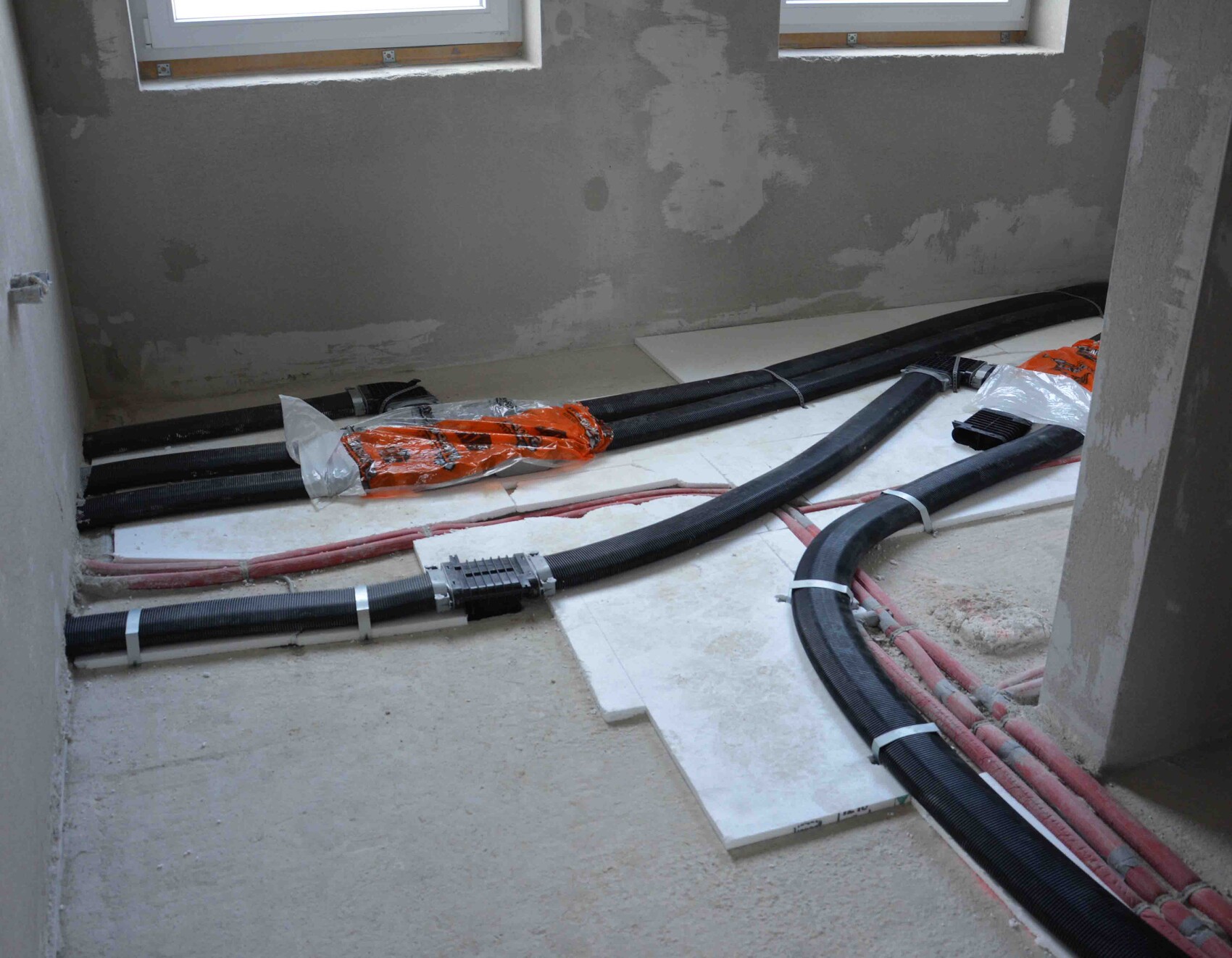

Die Rohre der Kontrollierte-Wohnraumlüftung werden doch auf der Filigrandecke verlegt, welche dann mit Beton aufgegossen wird? Nenn ihn nun Aufbeton oder Ortbeton!?
AxelH.19.03.20 16:33
bei uns liegen die Rohre der Kontrollierte-Wohnraumlüftung auf der fertigen Filigrandecke und sind dann später mit in die Dämmung für die Fußbodenheizung integriert worden.

Baustelle: Verlegte Kabel- und Rohrleitungen auf dem Boden; schwarze Schläuche, rote Leitungen.

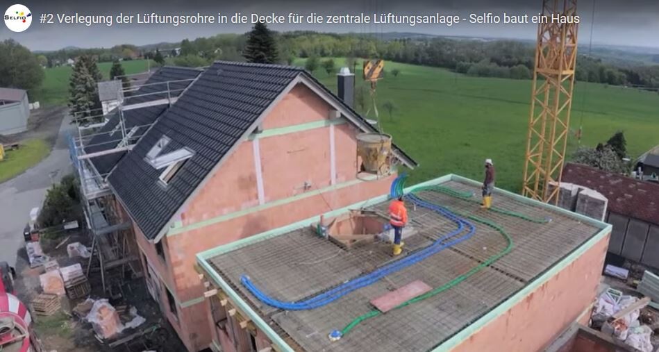

Ja soll es auch geben. Wieso wurden die Kontrollierte-Wohnraumlüftung Rohre nicht so wie bei Selfio in dem YouTube-Video auf die noch nicht mit Beton fertig gegossene Filigrandecke verlegt (in dem Screenshot kommt gerade der Beton über den Kran und wird auf der Filigrandecke und die Kontrollierte-Wohnraumlüftung-Rohre verteilt)? Sollte doch eigentlich unkomplizierter sein so oder?

11ant19.03.20 17:05
"Auf der fertigen Filigrandecke" ist eigentlich ein Widerspruch in sich, denn: sobald sie fertig ist, ist sie nicht mehr filigran. Diese Art der Decke ist eine Kombination aus Vorfertigung (der unteren Überdeckung und der Bewehrung) und Baustellenfertigung (der oberen Überdeckung), und nach dieser Vervollständigung kein Jota dünner als wenn man sie komplett baustellengefertigt hätte.
Erst wird die "Filigrandecke" auf der Baustelle vervollständigt, wie eben gesagt zur prinzipiell normal dicken Stahlbetondecke. Dies geschieht meist mit Transportbeton (= Beton, der als fließendes Gemisch herantransportiert wird), weil Ortbeton (auf der Baustelle in einer kleinen Trommel hergestellt) aus der Mode gekommen und nach meiner Generation vermutlich nur noch aus Filmen überhaupt bekannt ist. Dann kommt auf die statisch konstruktiv vollständige Decke noch eine Ausgleichsschicht für eine ebenere Oberfläche. Diese heißt Estrich und nur in diese kommen noch z.B. Fußbodenheizungen eingelegt. Estriche gibt es meist als Naßestriche, dann auch unter Verwendung von Zement, aber ohne Kies - das ist dann (laienvereinfacht gesagt) der wesentliche Unterschied zu Beton.

Wieso wurden die Kontrollierte-Wohnraumlüftung Rohre nicht [...] auf die noch nicht mit Beton fertig gegossene Filigrandecke verlegt
In die Filigrandecke (d.h. zwischen den Abstandshaltern der Bewehrung eingefädelt) legt man maximal Lampenkabel oder Schutzrohre (die der Laie gerne mit Leerrohren in einen Sack steckt) - aber nichts, was die Betonüberdeckung effektiv verringern würde.
Nun, der eine macht's so, der andere so. Bei uns liegt alles auf der Filigrandecke. Das hat den Vorteil, dass der Lüftungsbauer, der Installateur und der Elektriker den fertigen Rohbau in einem Zug durcharbeiten können. Sonst hätten wir die Gewerke bei den Filigrandecken vom Keller, vom Erdgeschoss und vom Obergeschoss gebraucht.
