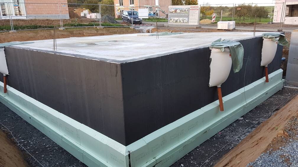

Preis unterschied zu normalen mauern? Wie ist der fertige Wandaufbau?

tomtom79 schrieb:
Versucht glatthaar den Wandaufbau neu zu erfinden! Würde mich mal interessieren wo der Taupunkt ist.
Meinst du den Frostpunkt?

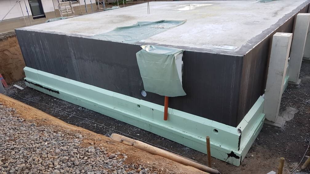

So uns nächste Woche wird dann wohl gemauert. Steht aber noch nicht fest an welchem Tag.
Guckst du Homepage von Glatthaar.
Das sind die ThermoSafe (Plus) Wände. Erstere haben von Außen noch ne Abdichtung, zweitere zusätzlich Perimeterdämmung. Taupunkt somit kein Thema, würd ich sagen. Eldea scheint zudem letzteren Aufbau zu haben, nach den letzten Bildern zu urteilen.
Preisunterschied zu normalen Mauern kann ich nicht benennen, hab sowas gar nicht angefragt. Zum Wandaufbau: Ganz simpel, innen die Blähtonwände, danach WDVS und Putz. Bei Google einfach „Varioself“ eingeben...wird dort gut gezeigt.
