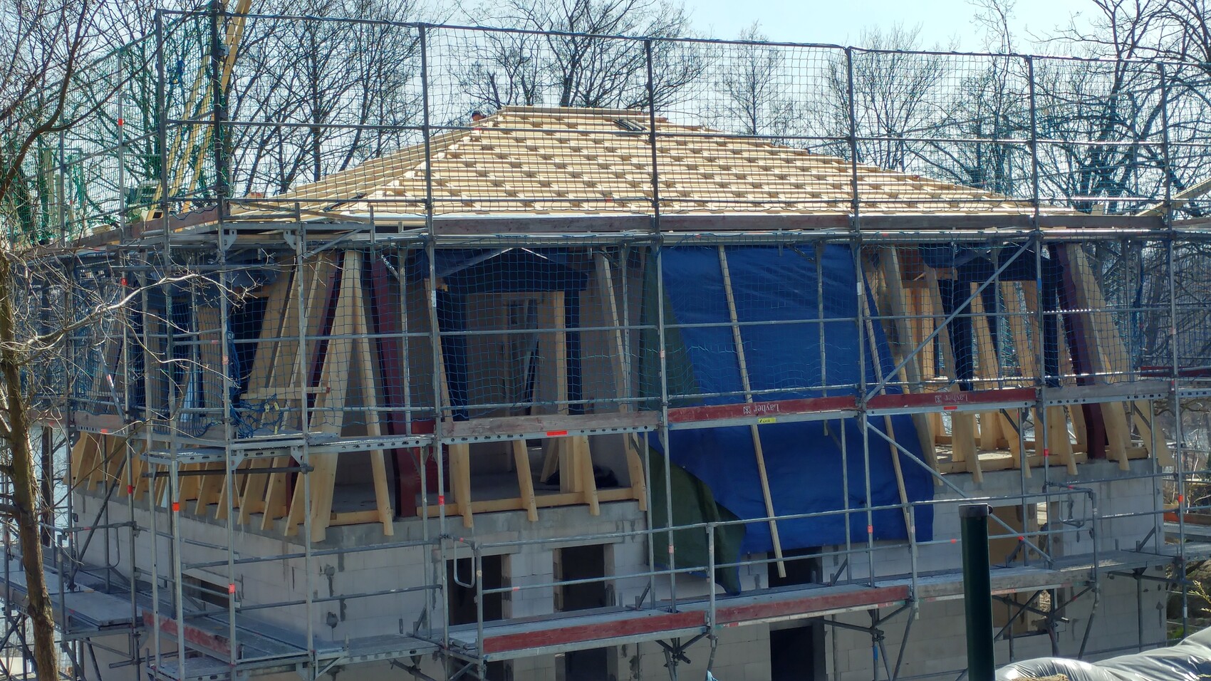

Bei uns sind die Maurerarbeiten mittlerweile durch, die Gauben sind ausgebildet und das regensichere Unterdach ist installiert. Sogar der erste Probedachziegel liegt schon.
Gebäude im Rohbau mit Gerüst, Holzbalken und blauen Planen um die Struktur.

Hattest Du schon´mal erwähnt, welches Deine beiden Dachneigungen sind ?
Du bist der Erste, der das wissen will.
22° der Flachdachbereich und 75° die Mansarde.
22° weil Untergrenze des Dachziegels, um für beide Dachteile denselben verwenden zu können ?

Korrekt @11ant. Eigentliche wollten wir nen Biberschwanz aber unser Dachbauer hatte da nicht so die Böcke darauf, da es bei diesem Format keine halben Ziegel zu kaufen gibt und es dann wegen den vielen Ecken und Gauben ein großes Gefrickel geworden wäre. Da er aber wiederum ziemlich Lust hatte ein Mansardendach zu bauen, hat er uns dann ein Angebot für den Ergoldsbacher Forma Ziegel gemacht, das wir nicht ablehnen konnten.
