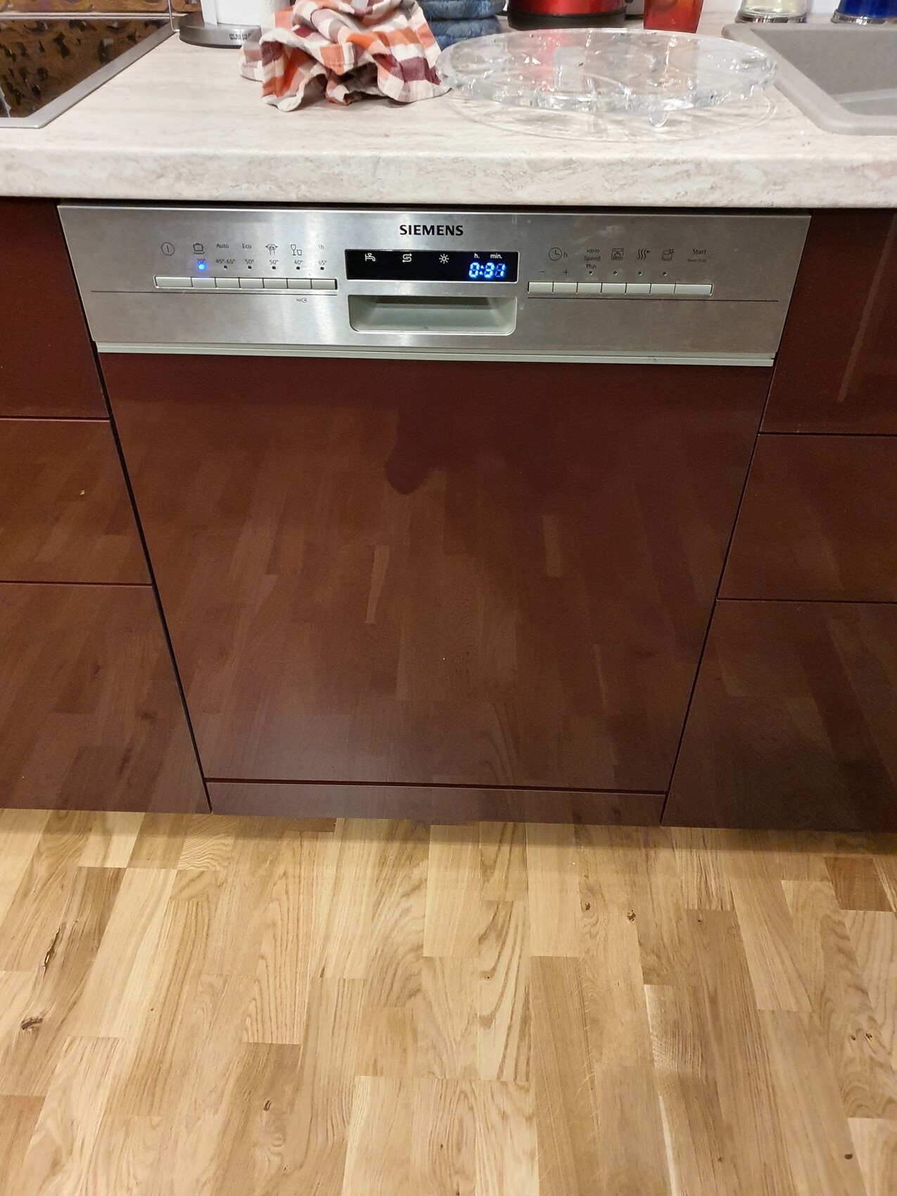

Das geht auch ohne Scharniere. Frontplatte so lang absägen, dass die Grundstück-Tür gerade noch auf geht. Aus dem restlichen Stück einen Streifen schneiden und den unten bündig an die Seitenschränke montieren. Ergibt einen Spalt von knapp 1 cm, der eigentlich nicht auffällt.
Siemens Einbau-Geschirrspüler in brauner Holzküche mit Edelstahlfront und Tuch auf der Arbeitsplatte

@motorradsilke : Gut gedacht und schön gemacht.

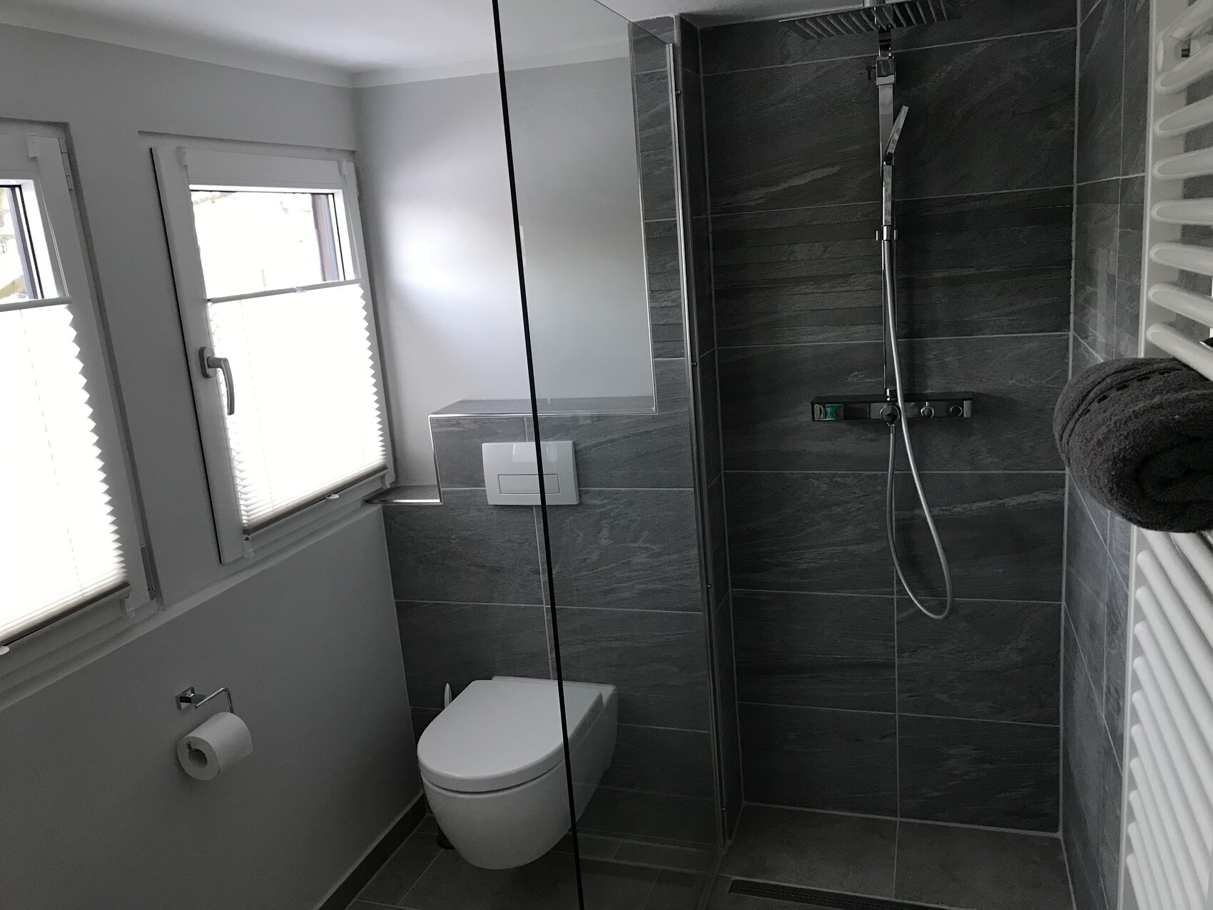

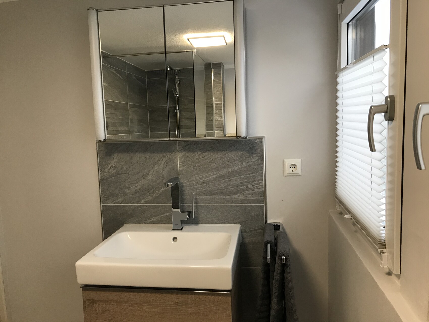

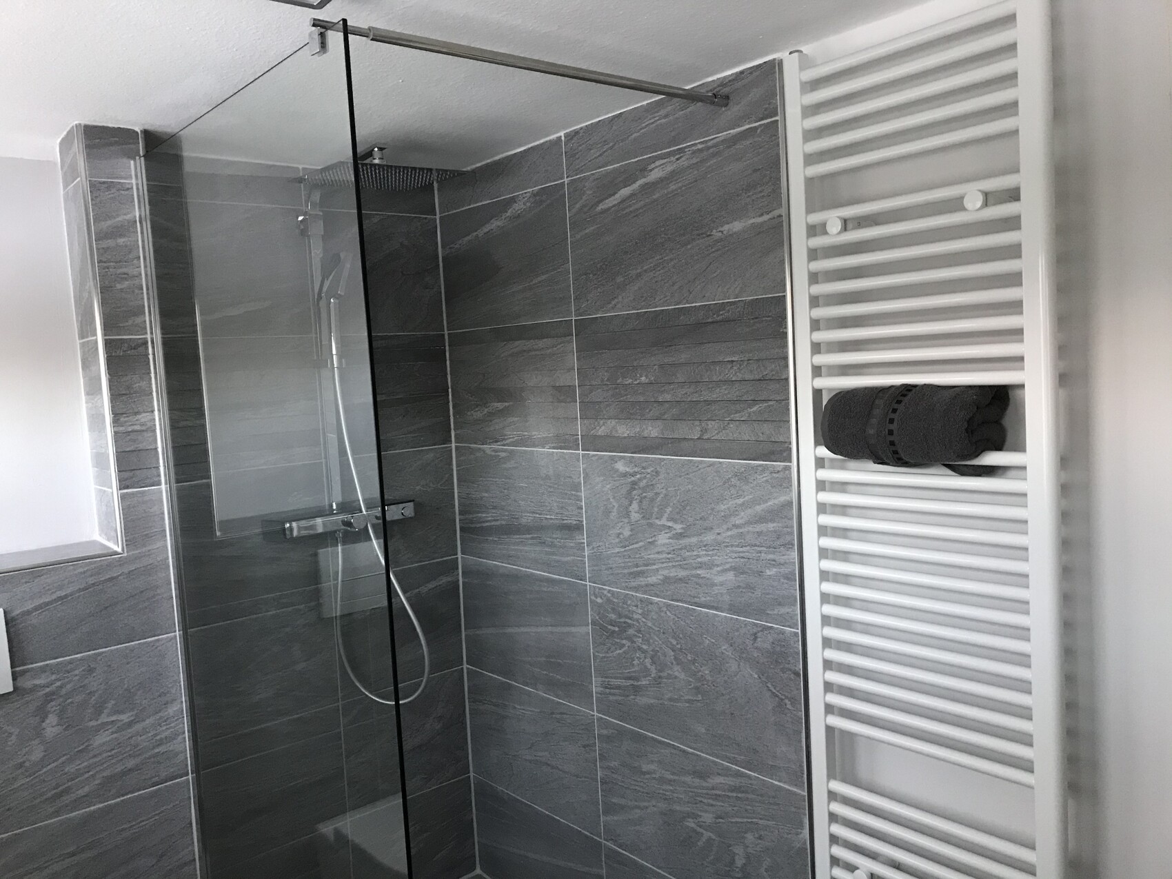

Kleines Bad ... ganz groß, wenn ich bedenke wie es vorher aussah ...
Moderne Dusche mit Glasabtrennung, grauen Fliesen und weißem Handtuchheizkörper mit dunklem Handtuch
Modernes Badezimmer: Glasdusche, wandhängendes WC, graue Fliesen, Fenster mit Jalousien
Modernes Badezimmer: Waschbecken, Spiegel, graue Fliesen, Fenster mit Jalousie.

Dafür nimmt man doch extra die (Großraum)Spüler (egal ob Siemens, Bosch, Neff usw.), die fast alle ein Varioscharnier haben. Das passt und funktioniert perfekt. Keine Frickelei oder Sägerei. Anschrauben und das war es dann.

passte nur ne 45er Maschine rein, hätte es es da auch welche gegeben?
Zudem wollte ich eine bestimmte von Siemens mit HomeConnect und "viel" Effizienz ...

Magst du kurz ausführen welchen Nutzen du dir von der Anbindung versprichst, also welche Anwendungszenarien?
Wieviel Unterschied macht denn die Effizienz in Preis und Verbrauch?
Ist das Eure einzige und komplette Küche im Haus?
Ansonsten war noch was mit ein paar Zentimeter den Spüler heruntersetzen und nichts stückeln müssen in meinem Hinterkopf für "normale" Maschinen... wobei ich meine eine teilintergrierte MAsschine zu erkennen womit das wieder rausfällt.
