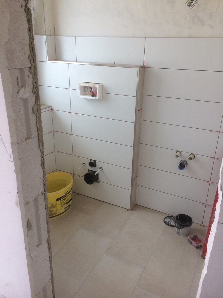

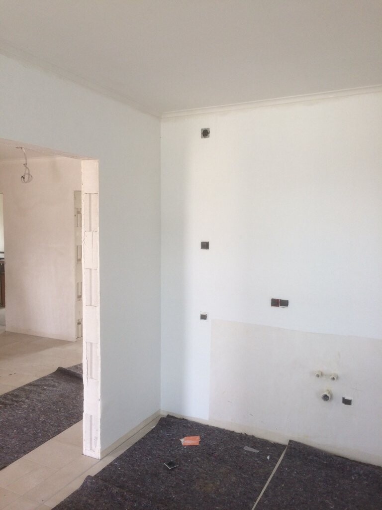

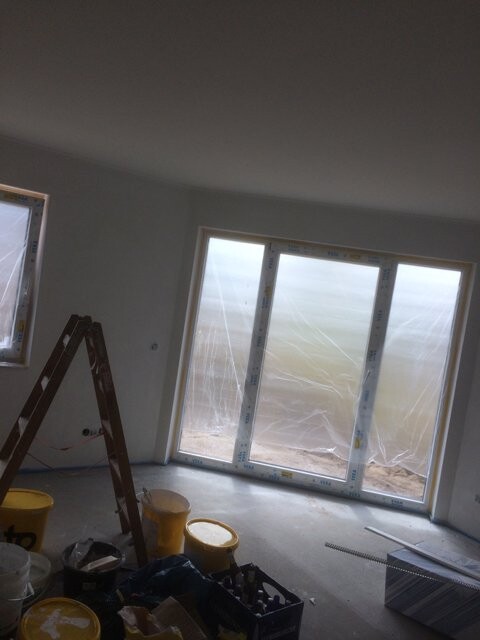

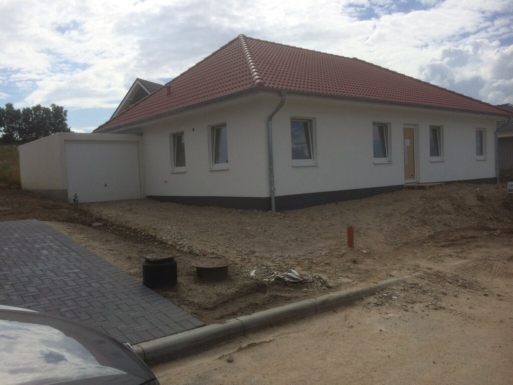

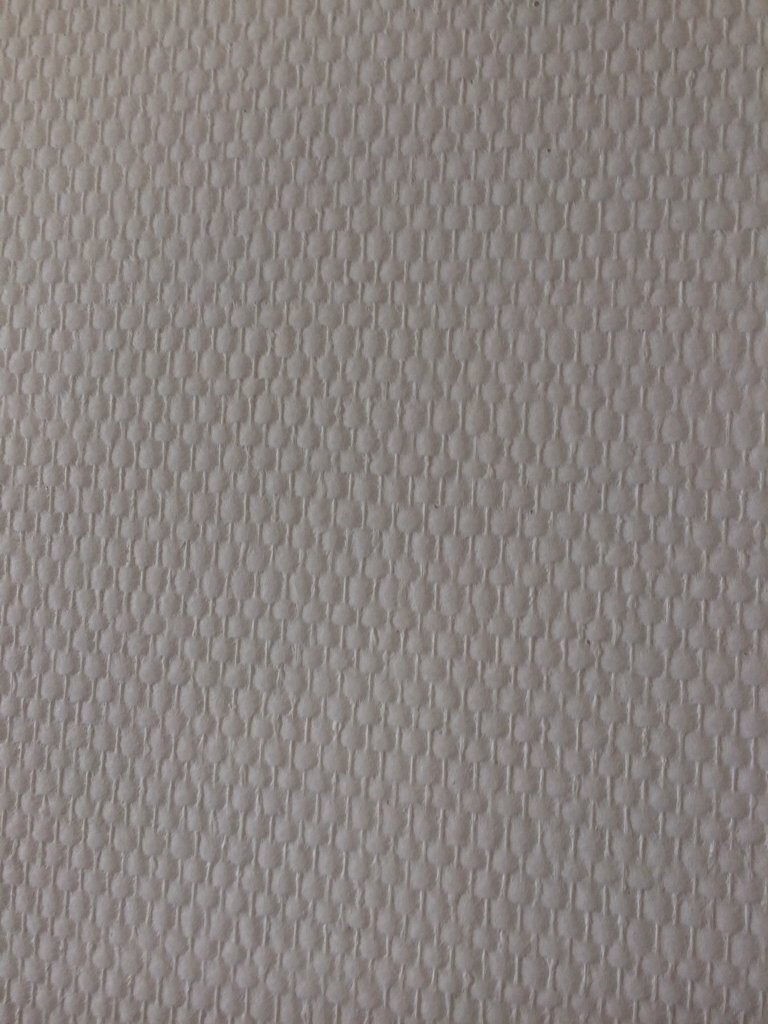

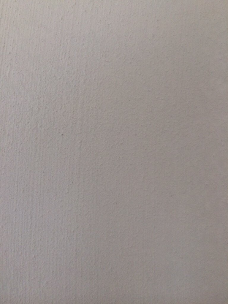

Samstags wird gearbeitet. Hier die DIYS Ergebnisse. Küche Glasfaser geklebt, Decke altweiss. Wände kriegen es auf die Faser in Latex seidenmatt. Fliesen, der Handwerker hat heut gearbeitet und das kleine Bad fertig gemacht, der Garten-Landschaftsbauer die Zuwegung zur Haustür begonnen. Die WZ Wände und die der anderen Zimmer kriegen ne Spezialtechnik.,Sto Putzgrund, eigentlich ne Silikatgrundierung für Putze wird fett aufgerollt und dann nass in nass mit dem Quast strukturiert, Ergebnis ist ne Wandstruktur wie in uralten Kirchen oder Burgen, gefällts Euch?
Montag kommen die Innentüren, damit der Fliesenleger die Sockelfliesen kleben kann. Freitag die Treppe, somit wird Mittwoch Flurgemalt in der Silikatwischtechnik.

Da ich alte Kirchen und Burgen saniere, muss ich sagen das kommt nicht ganz hin[emoji3]. Früher in der Zone sagte man Pinselputz.

Immer diese Erbsenzähler.
Also ich finds sehr schön.
