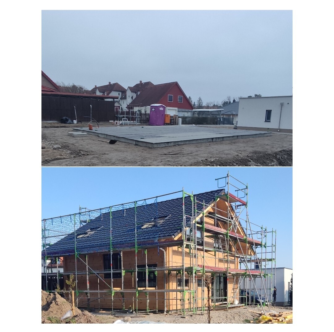

Ich mal wieder.
Zwei Bau-Szenen: obere Fundamentplatte auf Baugrund; darunter Holzhaus mit Gerüst im Rohbau.
Zwischen den Bildern liegen gerade mal 62 Tage. Ganz schön krass

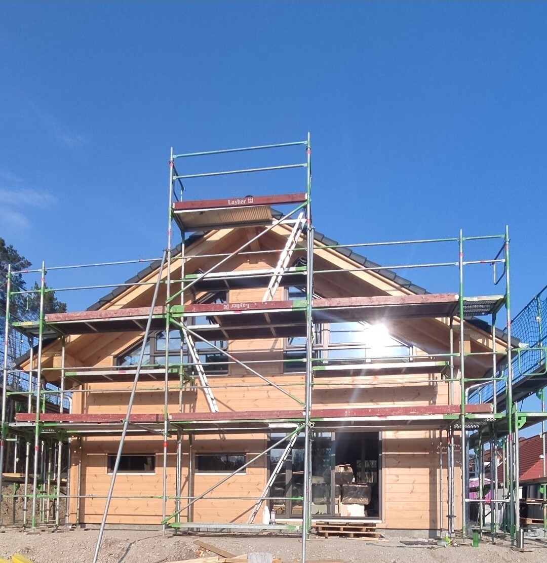

Wir sind gerade innen und außen am ackern, damit wir das Gerüst endlich loswerden (Kosten und Optik ).

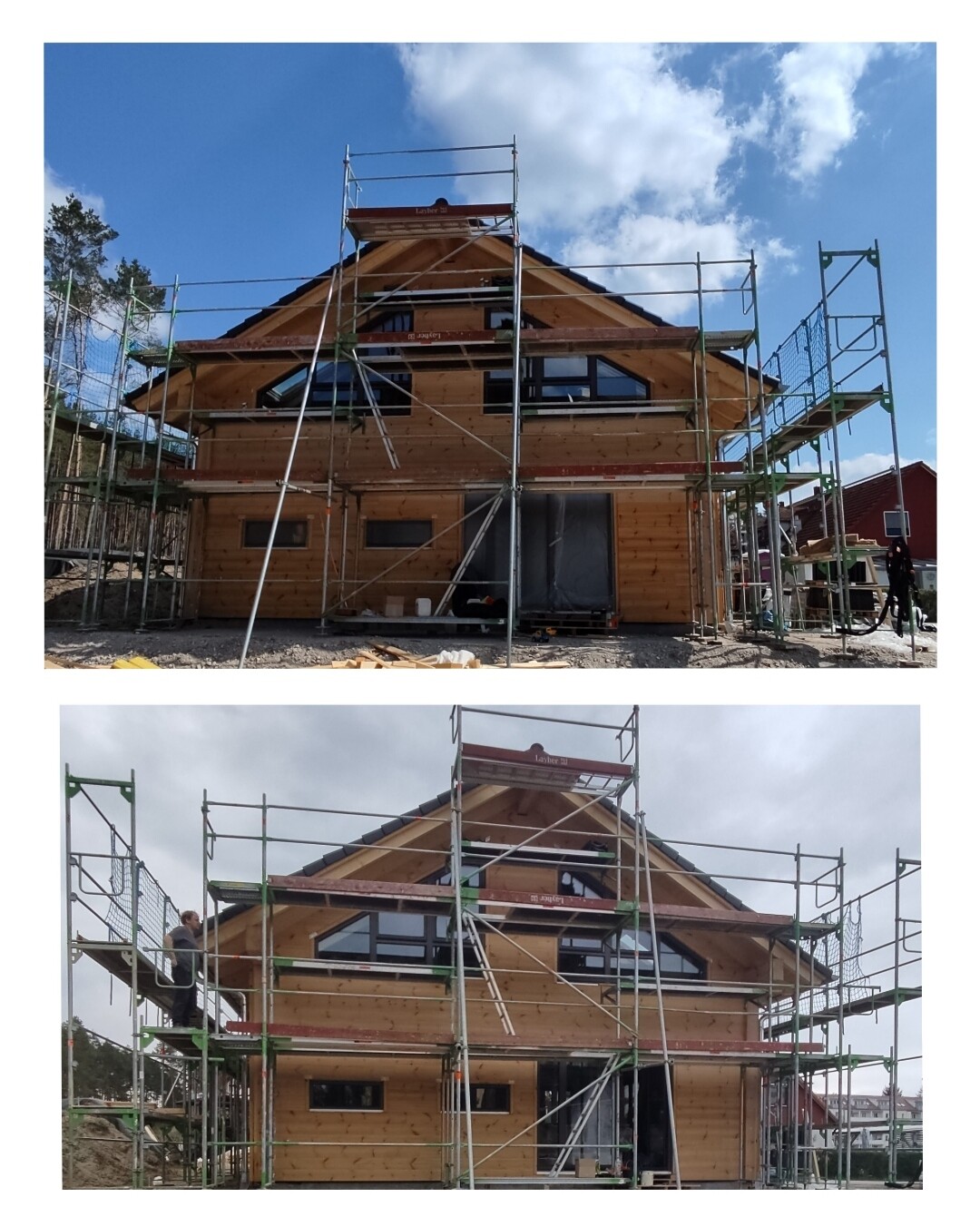

Das Haus wird insgesamt imprägniert, Westen und Süden zwei mal lasiert, der Rest einmal, die Sparren und Schalung vom Dachüberstand wollten wir noch schleifen (ist sehr glatt). Dann kommt noch ein Wachs drauf und auf das Hirnholz ein Finish. Dann werden die Opferbretter, Fensterstürze und Fensterbänke oben von uns montiert.
Wir haben uns für einen hellen Lasurton entschieden.
Holzhaus unter Bau mit grünem Gerüst; zwei Aufnahmen zeigen Dachstuhl und Arbeiter.
Vorher nachher mit einer Lasur Schicht.
Und noch mal mit der zweiten.
Holzhaus im Rohbau, eingerüstet mit grünem Gerüst vor blauem Himmel.

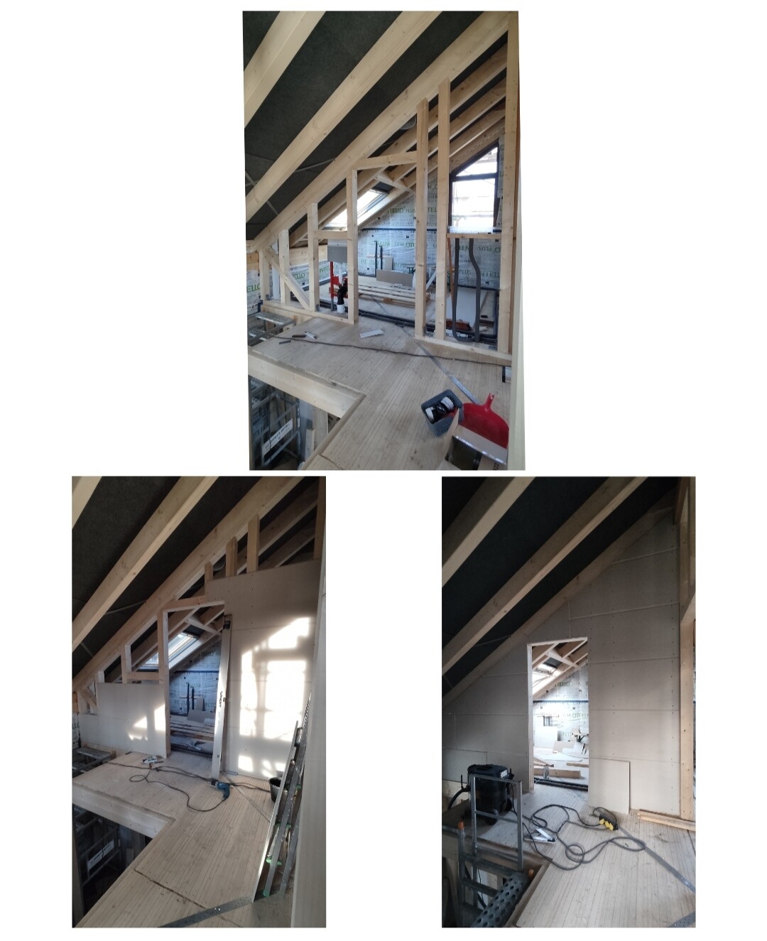

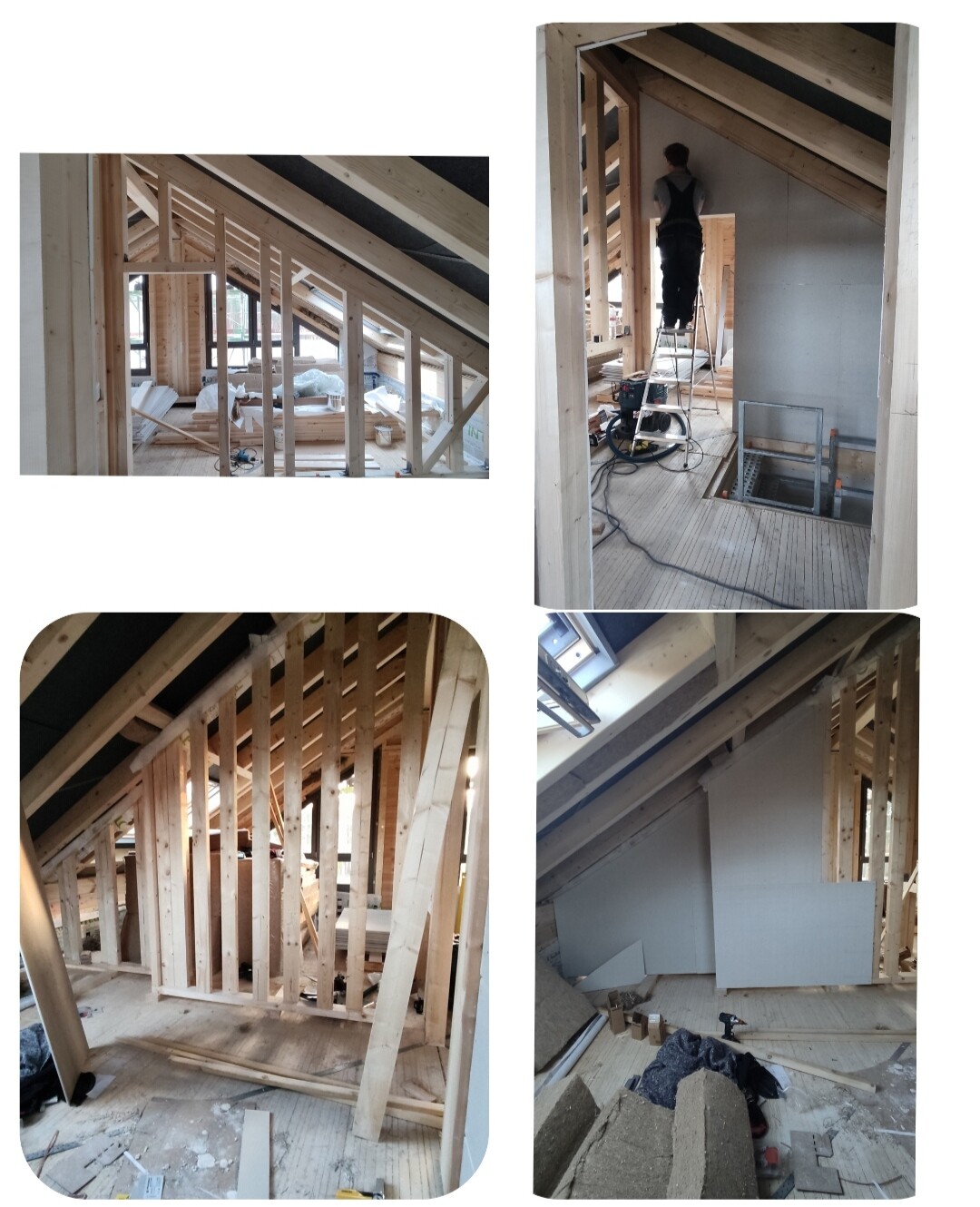

Und innen ging es oben fleißig weiter.
Flur Richtung Bad.
Innenansicht eines Dachgeschoss-Rohbaus mit Holzständern und Bauwerkzeugen.
Oben Flur Richtung meines Zimmers, unten die Trennwand zwischen unseren Zimmern.
Rohbau eines Dachgeschosses mit Holzkonstruktion, Arbeiter auf Leiter und Baumaterialien.
Montag beginnt der Elektriker, also werden wir jetzt die nächsten zwei Tage und am Wochenende ordentlich ran klotzen müssen.
