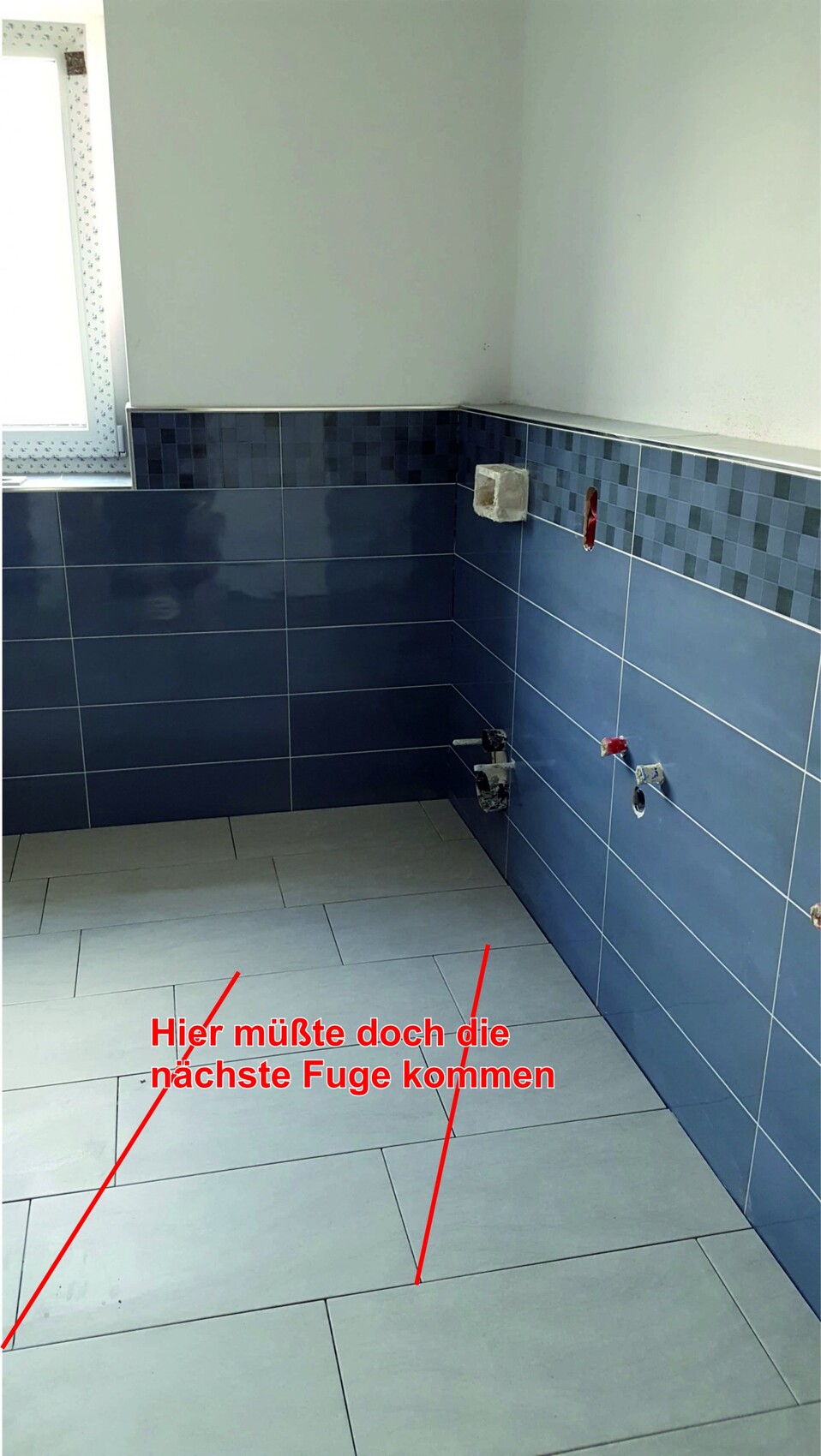

@Müllerin:
Die Fugen am Boden 3.Reihe vom Fenster nach vorne stimmen mit den anderen doch nicht überein, oder ist das Absicht ?
Kann aber auch sein, dass das gewollt ist
Badezimmer-Baustelle: dunkle Wandfliesen, helle Bodenfliesen; rote Linien zeigen fehlende Fuge.
Müllerin
16.09.18 16:41
Ah... ne das ist "wilder Verband", also einfach willkürlich verlegt. Eigentlich ist es dafür schon fast zu gleichmäßig, das erweckt dann den Eindruck es wäre gewollt und nicht gekonnt.
Bussibär
16.09.18 17:36
Ok. Sieht nur sehr gleichmäßig aus, und dann plötzlich der Versatz.

11ant16.09.18 23:49
Sagen wir, es hätte einer werden sollen - leider inkonsequent; ... und es ist ein schönes Anschauungsbeispiel, daß sich unregelmäßige Rhythmen für Großformate weniger gut eignen
