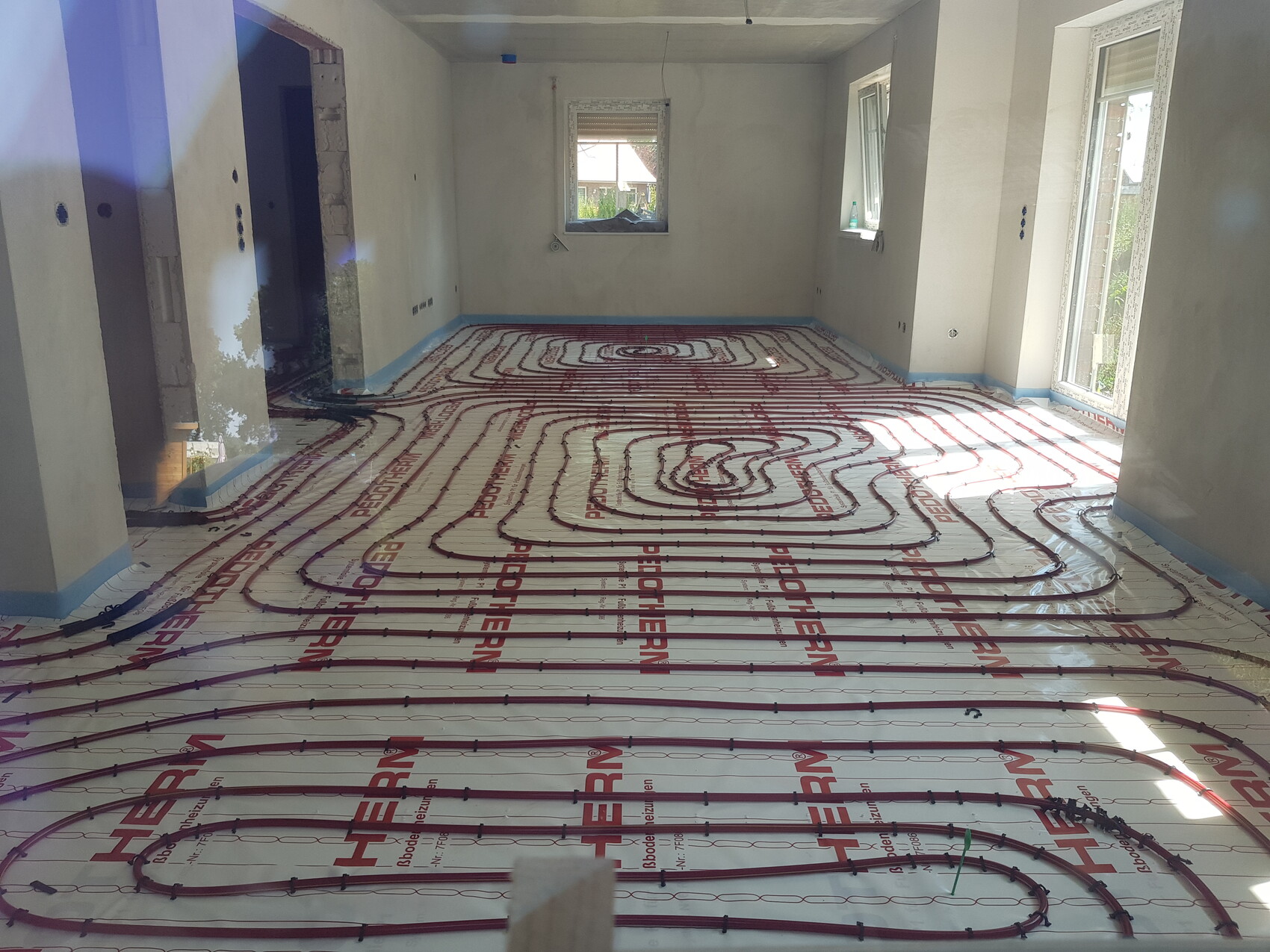

face26 schrieb:
Verlegeabstand nach Wärmebedarf klingt grundsätzlich nicht falsch. Wenn es dann tatsächlich berechnet wurde ist es ja ok.
Wie gesagt ich kann das schlecht abschätzen auf der Folie sind ja so Stiche. Entweder das sind 5cm Abstand oder 10cm. Wenn das 10 wären hättest im Allraum 20cm. Das wäre recht viel aber bei guter Dämmung und je nach den anderen Rahmenbedingungen könnte das schon reichen. Gerade weil die Vorlauftemperatur auf 35 Grad ausgelegt wurde.
Die Krux ist das Wärmepumpen effektiver sind je niedriger die Vorlauf Temperatur ist. Die kannst Du auch einstellen. Nur wenn Du zu große Abstände verlegt hast wird Dein Raum im schlechtesten Fall nicht mehr ausreichend warm bei niedrigen Außentemperaturen.
Die kritischen Räume sind meist die Bäder, weil wenig Grundfläche zur Verfügung steht.
Also wirst Du gezwungen sein mit mind. 35 Grad Vorlauf zu fahren weil sonst nicht warm wird. Geht zu lasten des Verbrauchs.
Heizungspuffer bedeutet dass die Wärmepumpe nicht direkt in den Heizkreis beheizt sondern zuerst in einen Speicher den Puffer, und von dort aus dann die Fußbodenheizung angeteuert wird. Dadurch aber höher Temperaturen vorgehalten werden.
Ist halt auch ein Effizienzkiller

Also in dem PDF von Pedotherm steht direkt drin, dass das Engineering Teil ihres Leistungsumfangs ist. Also, dass es kein System von der Stange sei, sondern für jedes Bauvorhaben individuell und präzise konfiguriert wird. Inklusive Heizlastplanung. Also ich verlasse mich da ein bisschen darauf, dass die Firma ihren Job macht, kann ich anders auch nicht machen. Als Laie in so ein Thema reinzuquatschen würde ich mir nich zutrauen. Wir haben nen BU hier aus unserer Gegend genommen der ne sehr gute Reputation hat, auch bei uns im Bekanntenkreis. Sind dafür auch nicht die günstigsten, aber ich gehe davon aus, dass die auch für die Fußbodenheizung eine Firma beauftragen, die was von ihrem Handwerk versteht.
Ja, klingt halt ein bisschen nach „Verkaufs-schischi“ und die paar Anhaltspunkte haben etwas aufhorchen lassen.
Es liegt ja eh schon, also ändern kannst da nicht mehr viel.
Wenn der Verbrauch nachher in Ordnung ist, ist dann auch gut. Wenn nicht dann wirst nicht drum herum kommen Dich mit der Materie etwas auseinander zu setzen und man kann versuchen noch etwas zu optimieren.
Der erste Winter wird's zeigen.

kati1337 schrieb:
Ah ich verstehe, danke dir.
Man jetzt miss doch im Bad einfach mal nach wieviel Abstand da ist ! Wir haben im Allraum damals alles raus reißen lassen und neu weil der Abstand zu hoch war mit 20cm und in den Laibungen garnix lag .... im Bad haben wir unter 10cm und ne wandheizung und wir brauchen keine Handtuchhalter oder irgendwas es wird wunderbar warm auch bei geringem
Vorlauf ... hast du Lust dein ganzes Leben im Bad zu frieren ? Es ist kein Problem auf diesen Schlangen rumzulaufen musst eben bissi vorsichtig sein .... also los : Leiter raus u nachmessen ...

kati1337 schrieb:
Hier zeig ich euch mal unsere Schlangen. Das sind die einzigen Schlangen die ich mag.
Haben wir neu seit dieser Woche.
Mehr Fotos im Blog.
Ist der Verlegeabstand nicht extrem groß und ungleichmäßig?
Was für ein Vorlauf ist geplant?
kati133716.08.20 20:08
35° Vorlauftemperatur ist geplant.
Ich fand nicht, dass das ungleichmäßig aussah vor Ort. Das Foto ist halt mit Handykamera durch ein Fenster geschossen, von einer Seite durch einen gesamten 11m langen Raum. Denke das ist nicht ganz repräsentativ.
Ob die zu weit auseinanderliegen kann ich dir nicht sagen, ich bin ja nicht der Heizungsbauer. Aber ich habe Thermostate an der Wand wo ich die Temperatur einstellen kann, und ich weiß was mir der BU zugesichert hat. Ich kann mir ehrlichgesagt nicht vorstellen, dass die bei fast 400 Häusern im Jahr, die fast alle mit Fußbodenheizung gebaut werden, mit einem Sub zusammenarbeiten der Murks abliefert, und es dann keine Bauherren gibt die sich beschweren.
