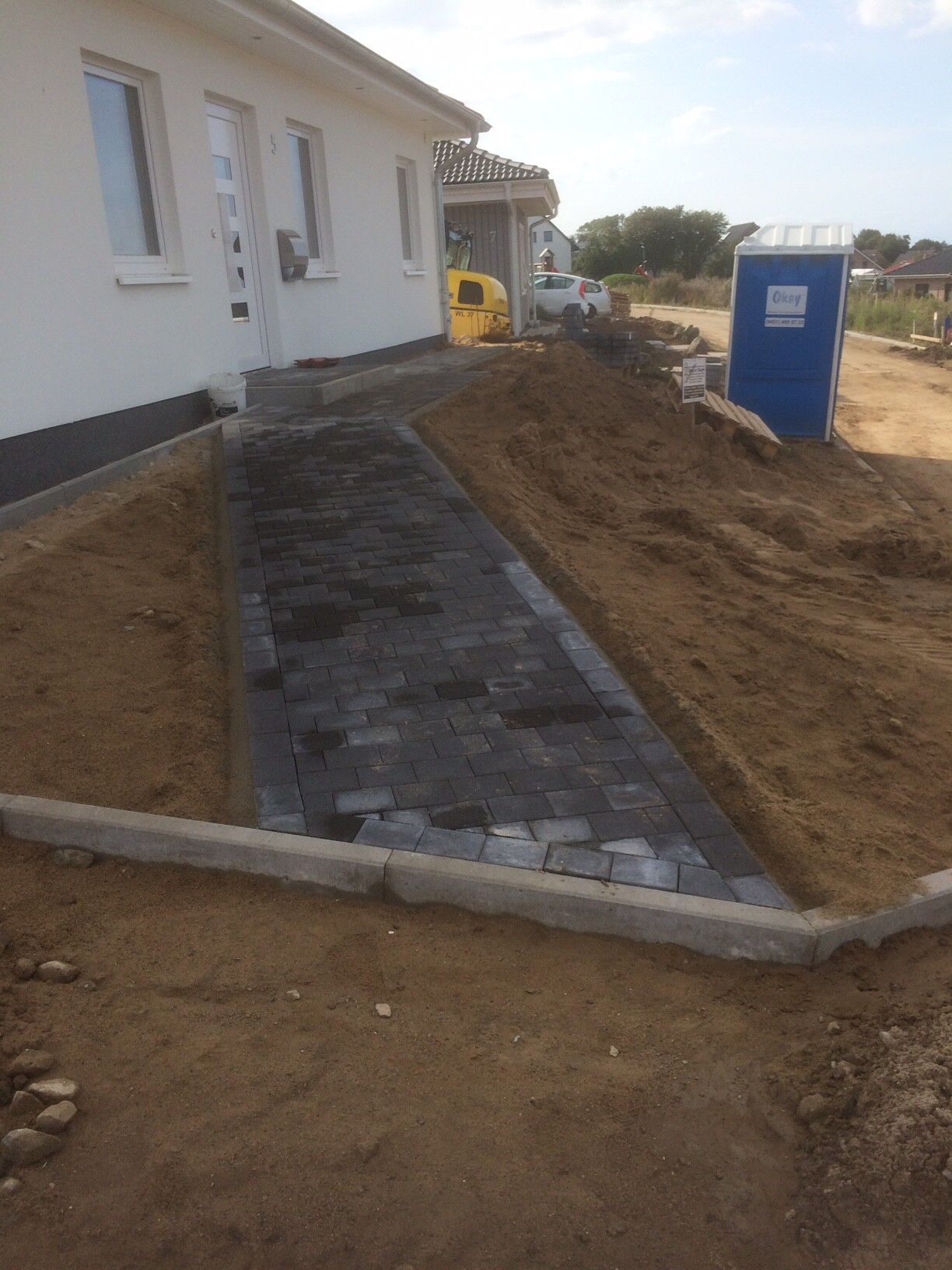

Nordlys
24.08.17 19:34
Er hat den Zuweg zur Haustür fertig. Rollatorgerecht.[emoji3]Man weiss ja nie. Und die Auffahrt etwas abgeschrägt, im Alter kann man nicht mehr so gut fahren, braucht man mehr Platz.
Weißes Haus mit neu gepflastertem Gehweg aus grauen Steinen; Baugelände mit Porta-Toilette.
