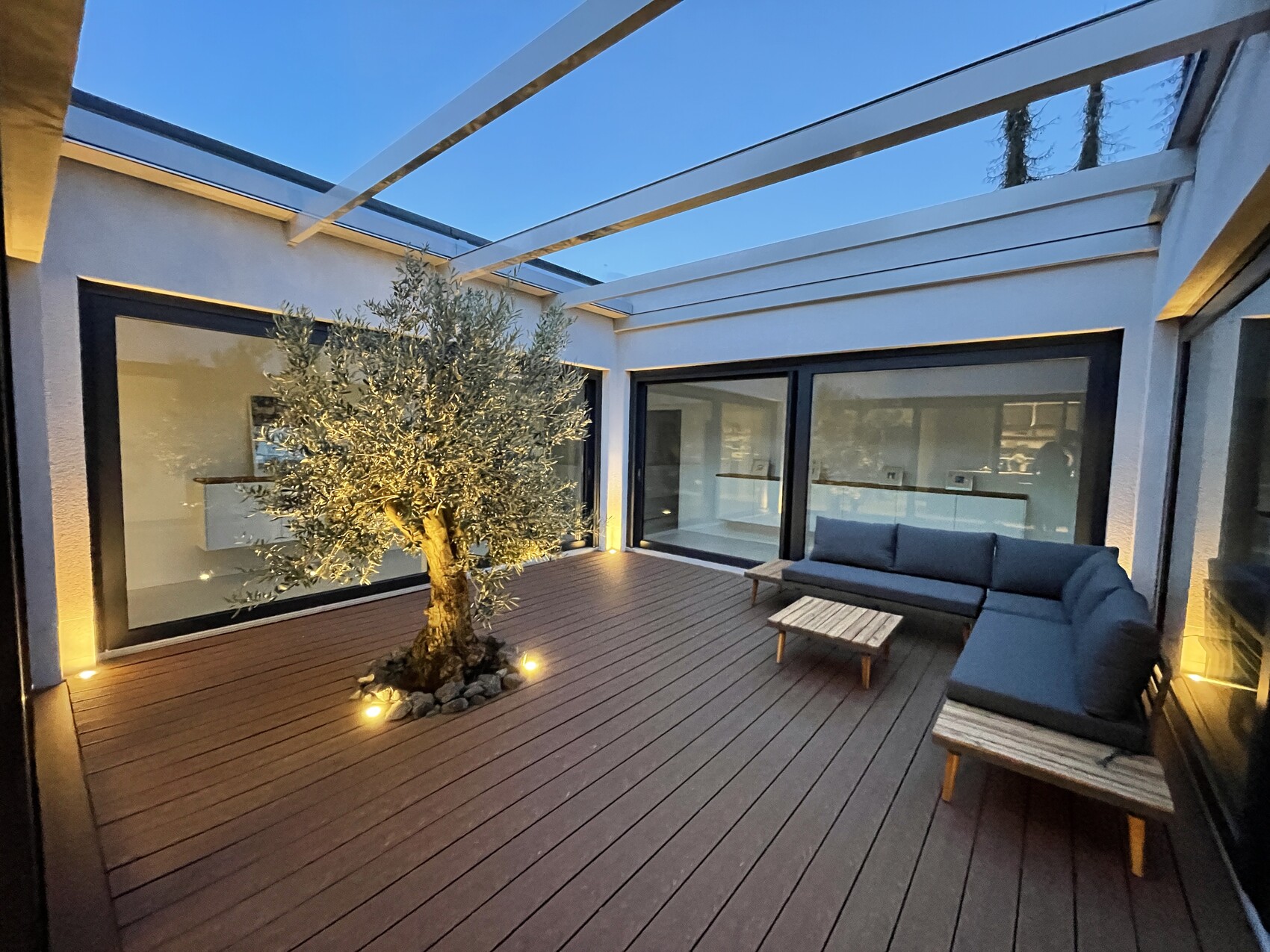

Nun ist im Atrium endlich alles „fertig“. Leider zeigt sich schon dass die Dielen nicht ganz Plan verlegt wurden und ein kleine Welle drin ist… Mist. Die einzelnen Bretter an den Rändern (teilweise rechtwinklig zum Verlegemuster, nicht mit der Hauptfläche verbunden) gefallen mir auch nicht wirklich aber das war die einfachste Lösung um halbwegs schnell an die Abläufe zu kommen um sie zu reinigen.
Dachterasse mit Olivenbaum in der Mitte, Lounge-Sofa, Holztisch, Glasfronten, warmes Licht.
für den Anfang soll’s reichen aber da muss ich irgendwann noch mal dran.

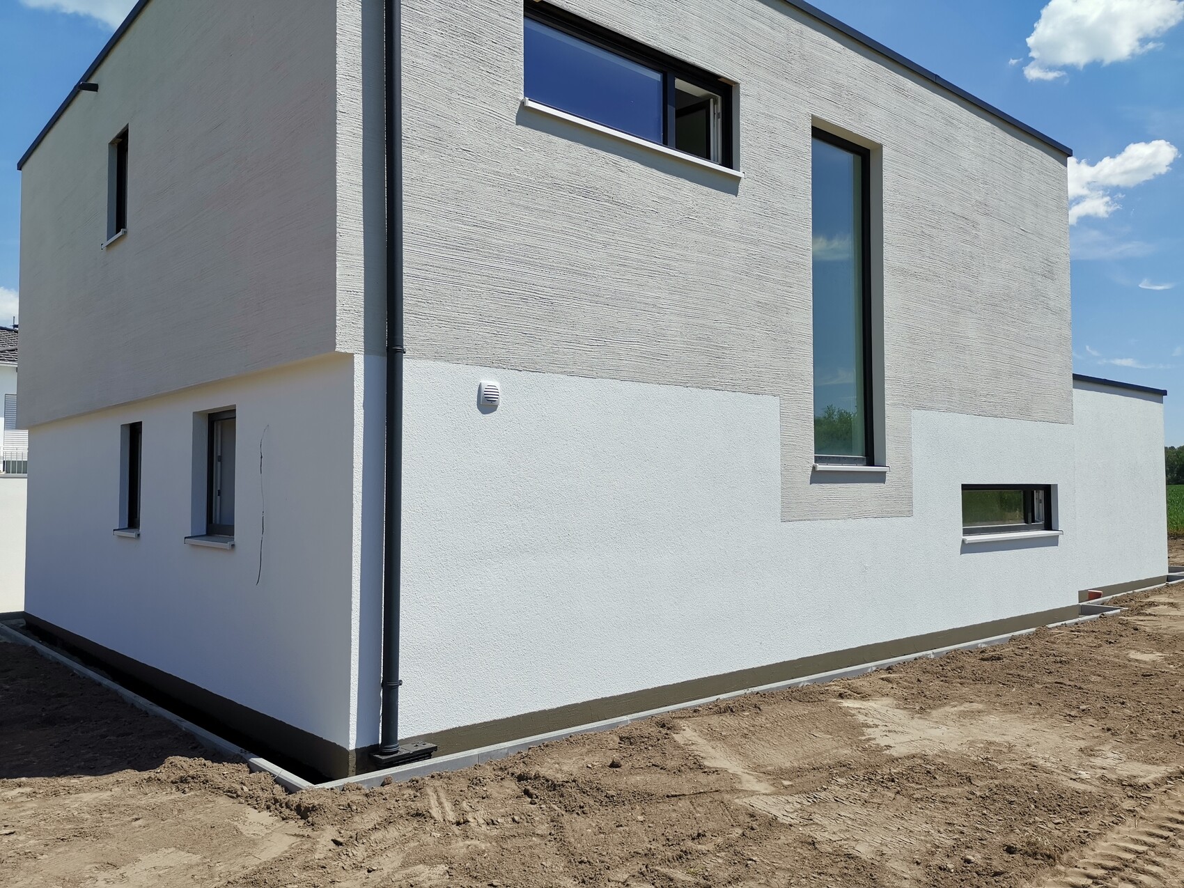

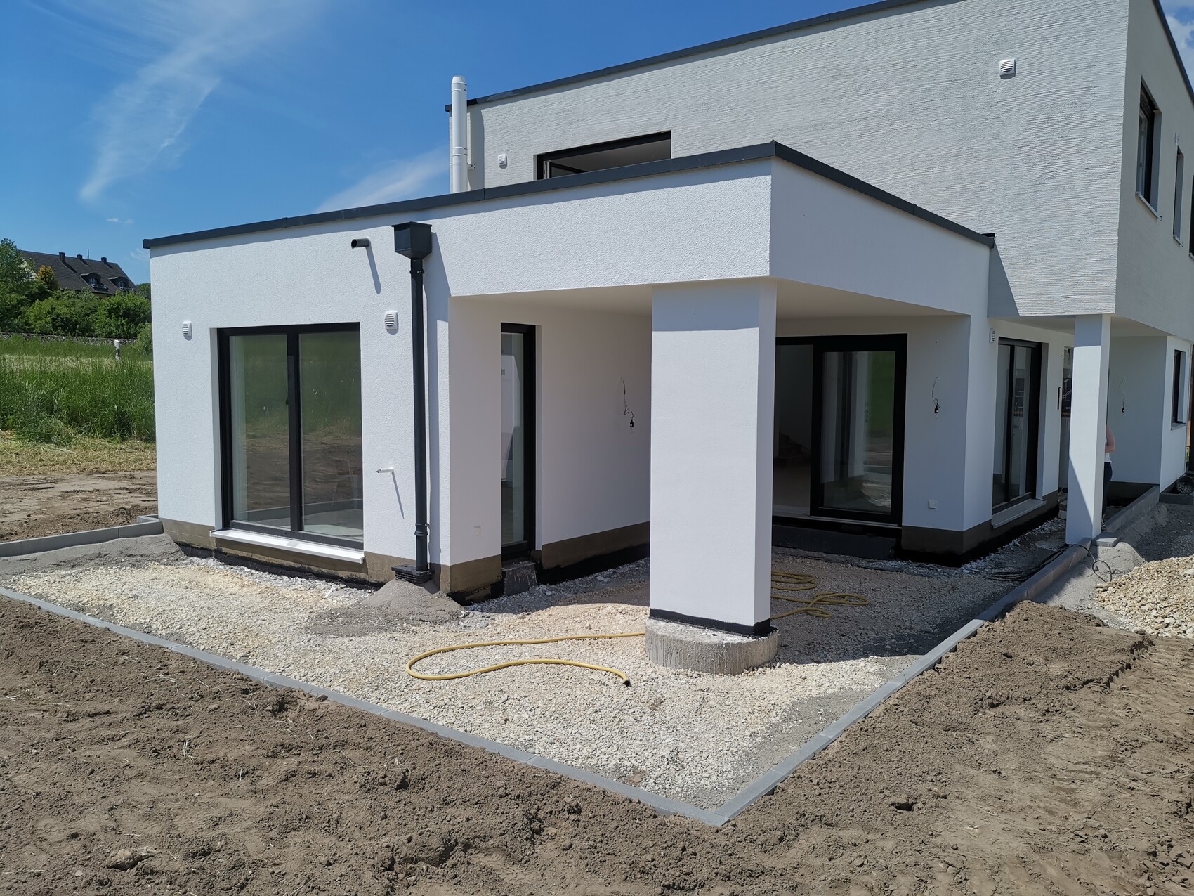

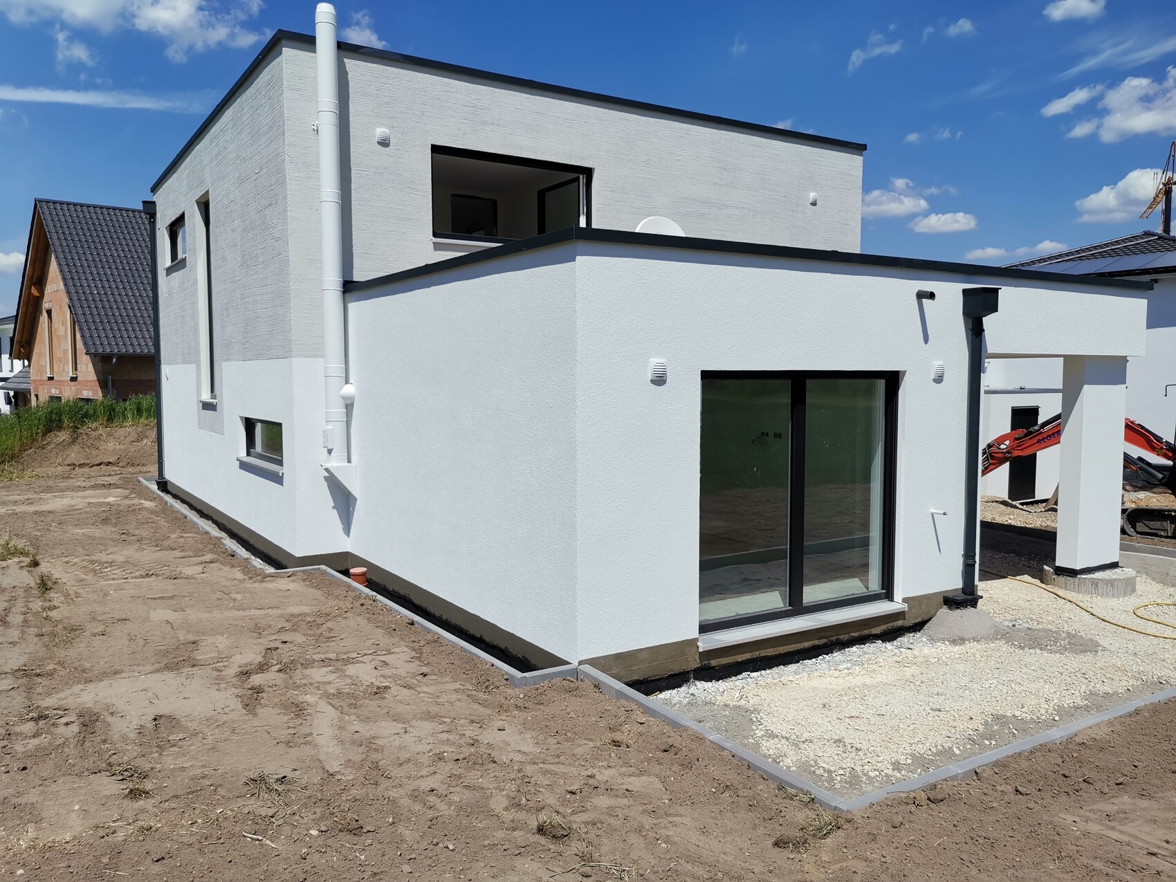

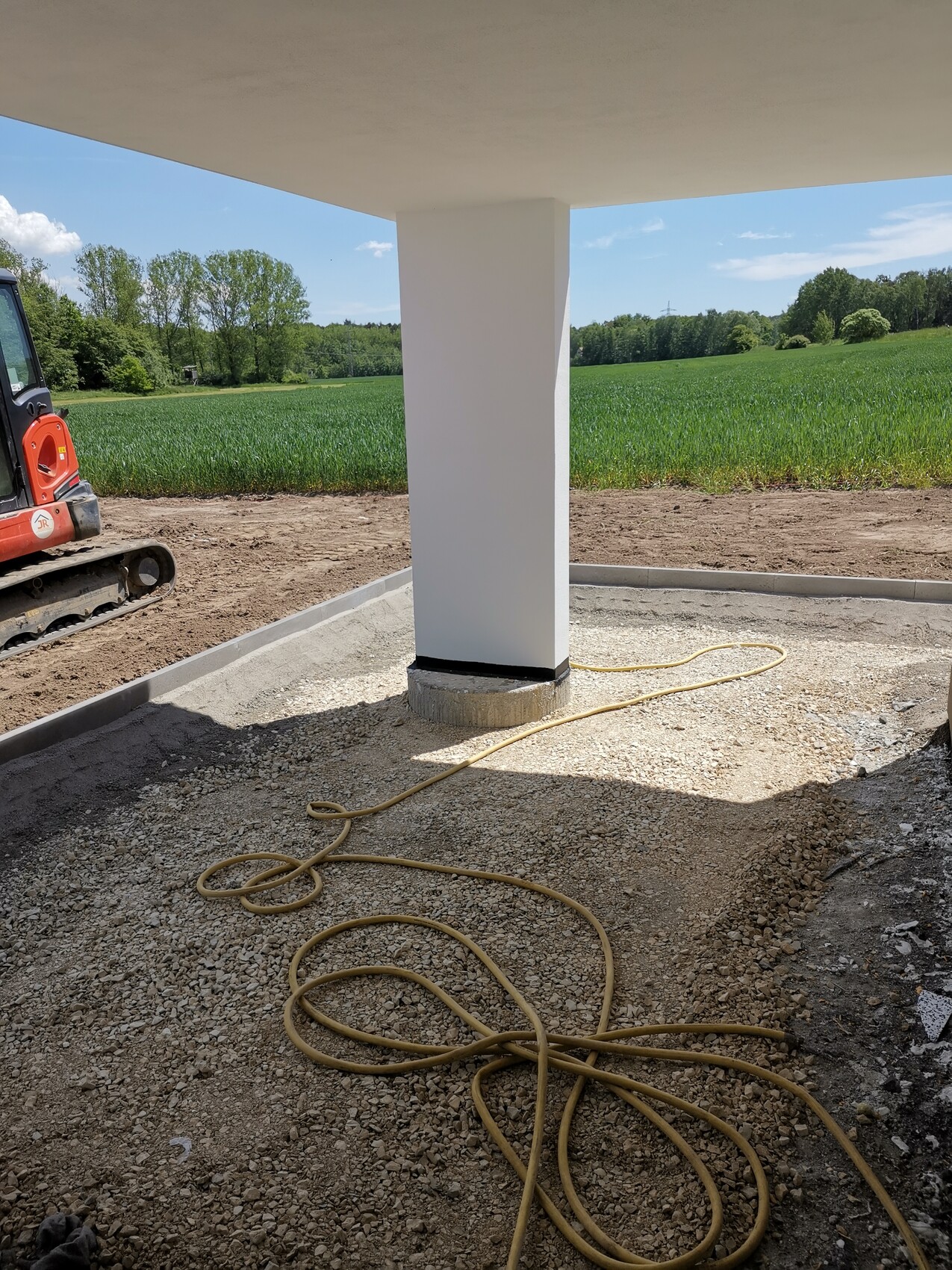

Hier mal ein paar aktuelle Bilder von unserem Vorhaben.
Momentan laufen die Arbeiten für die Außenanlagen.
Innen werden die kommende Woche die Bäder fertig gespachtelt und die Elektroinstallation beendet.

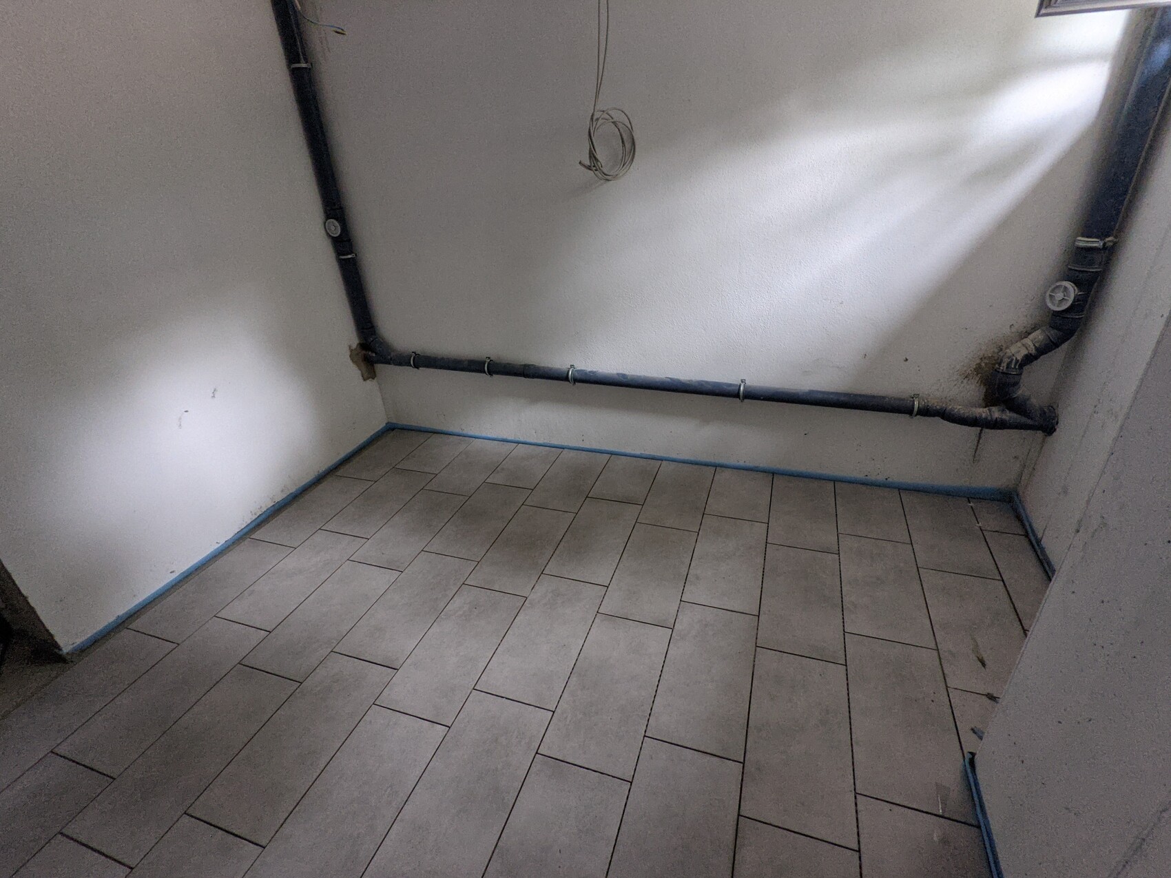

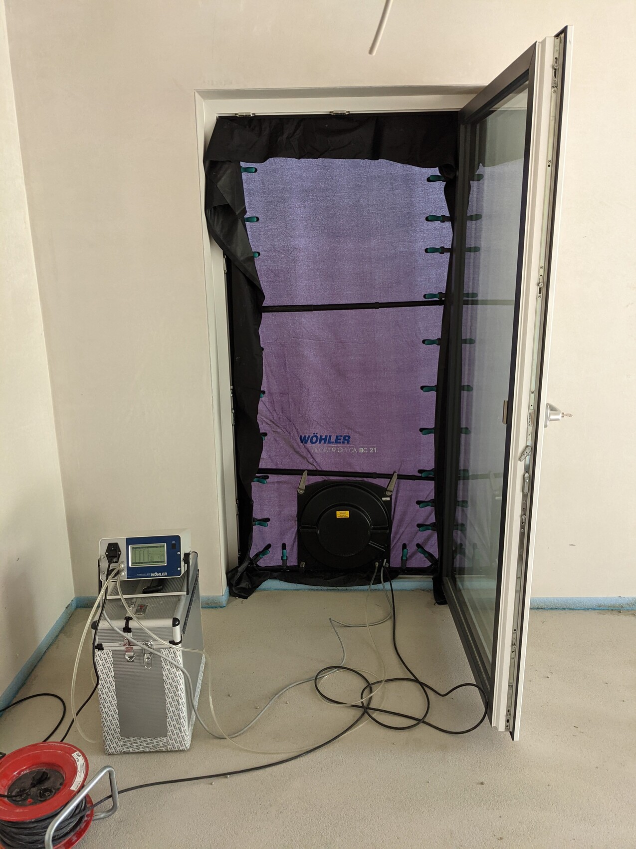

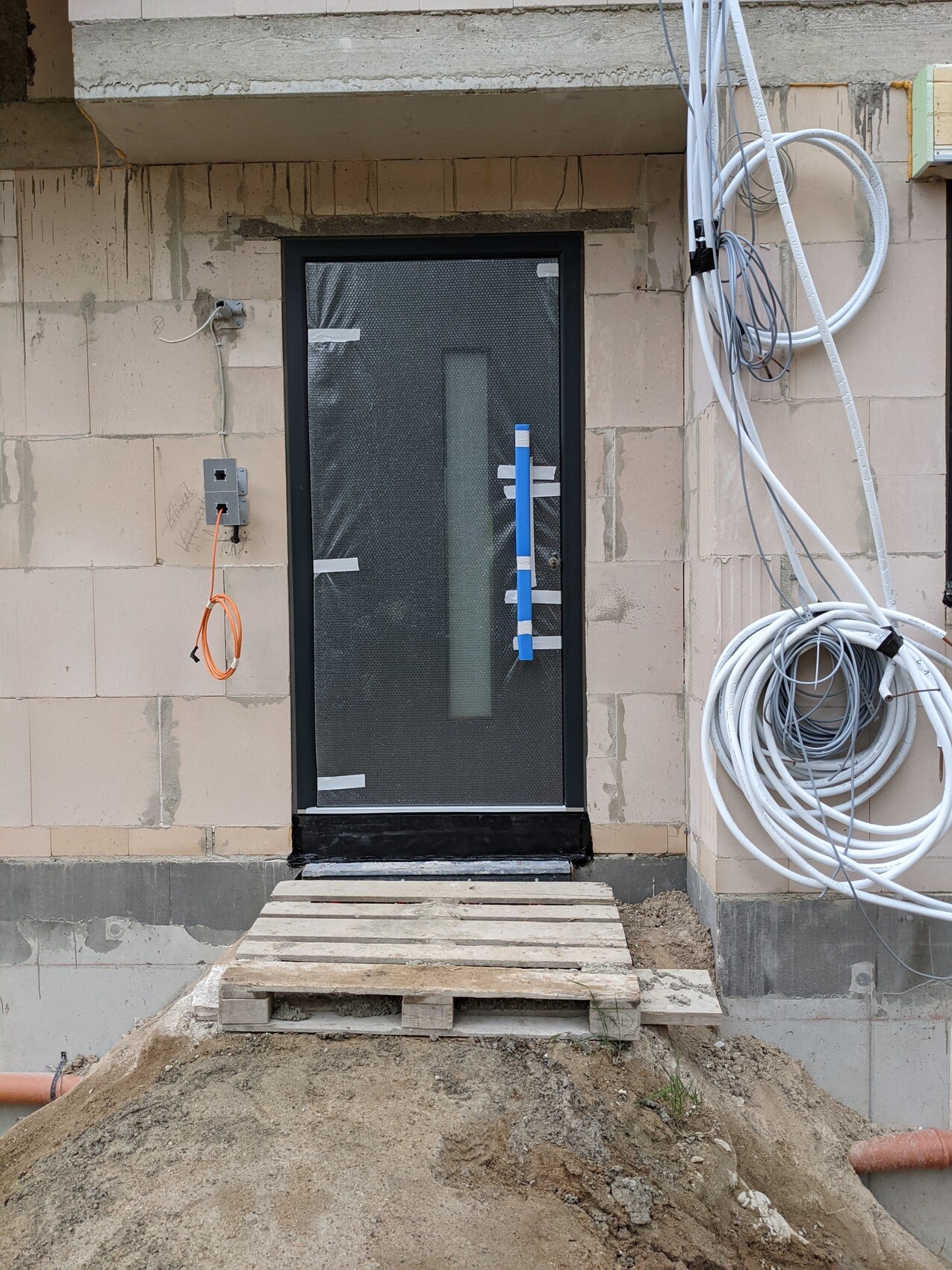

Seit letzter Woche ist nun unsere Haustüre drin und gestern wurde der Blower Door Test durchgeführt. Bei der Leckage-Ortung wurden noch vier oder fünf kleine Lecks gefunden, die der Trockenbauer noch ausbessern muss. Trotz der Lecks haben wir einen n50-Wert von 0,7 1/h erreicht. Beim finalen Haus und ohne Lecks vermutet der Tester, dass wir auf max. 0,6 1/h kommen werden. Für ein KFW55 Haus finde ich das einen absoluten Top-Wert, mit dem ich echt sehr zufrieden bin.

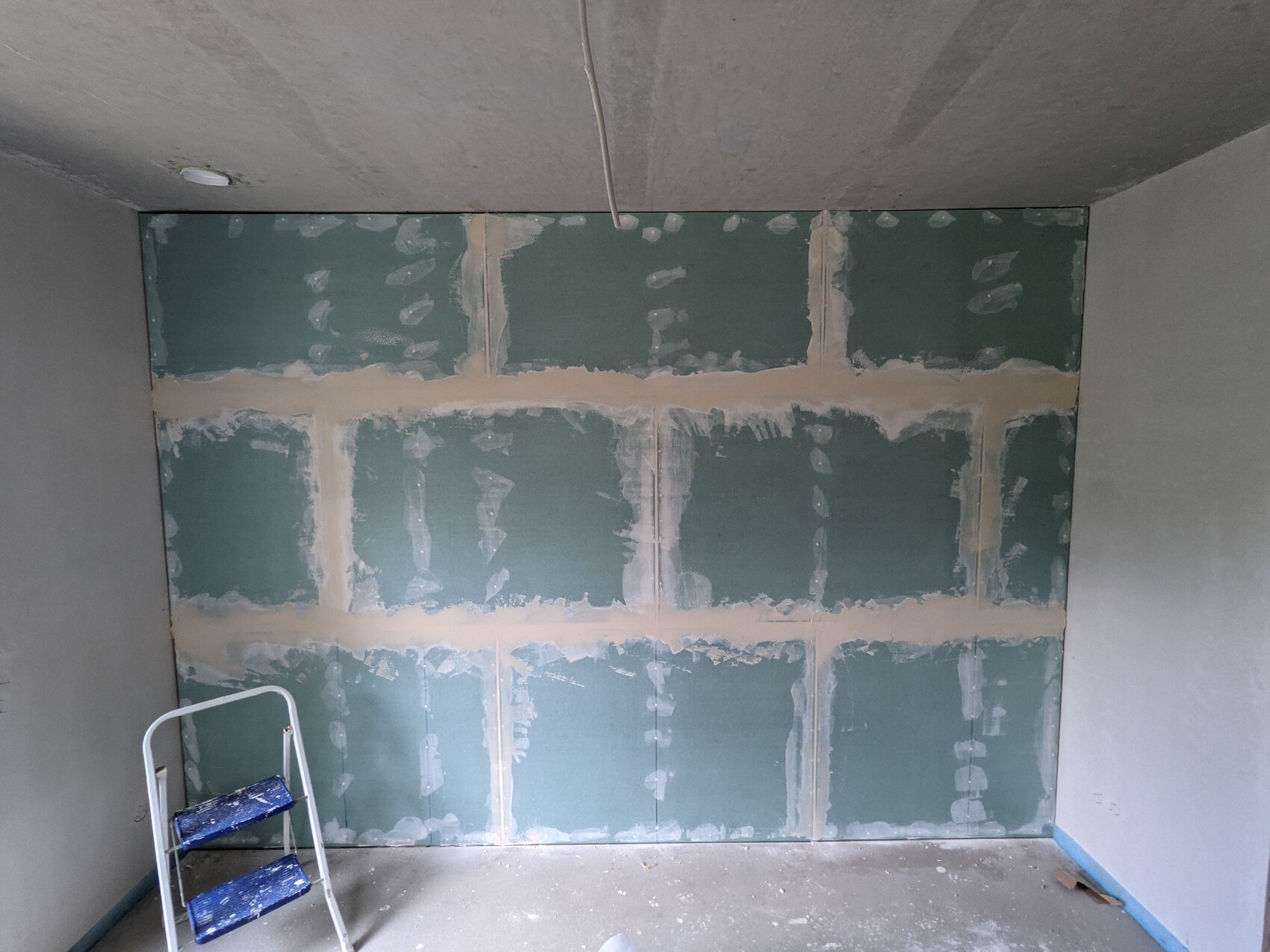

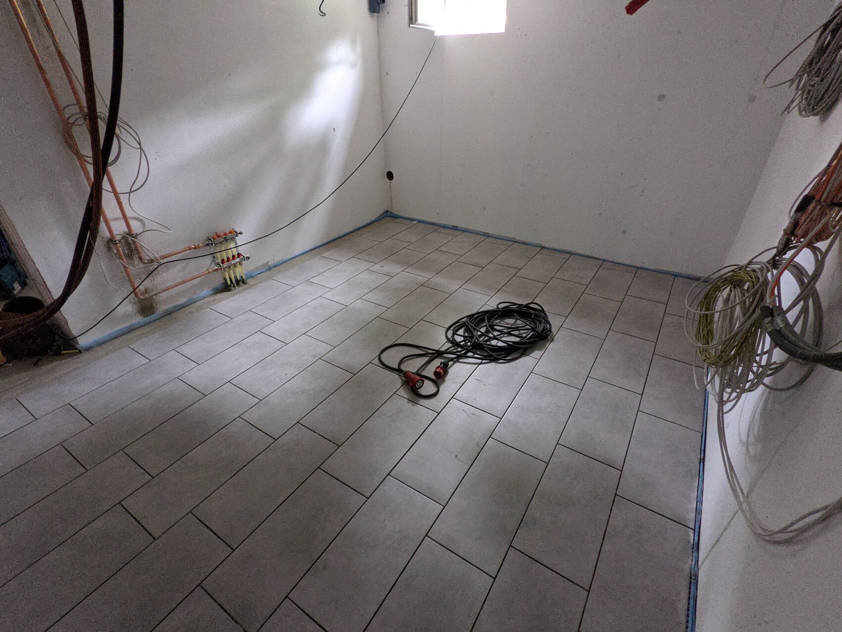

Dazu haben wir die letzten Tage noch ein paar Eigenleistungen umgesetzt. Wir haben u.a. eine Trockenbauwand eingezogen, die die Lüftungsrohre der Kontrollierte-Wohnraumlüftung verdeckt, und die Kellerräume gefliest. Leider haben wir noch größere Probleme bei der Entwässerung. Unser Sanitärtechniker hat keine Ahnung und lässt sich von Herstellerfirmen überdimensionierte Angebote geben, die er so ungeprüft 1:1 an uns weiterreicht. Gerade eskaliert das Thema über den Bauunternehmer...
