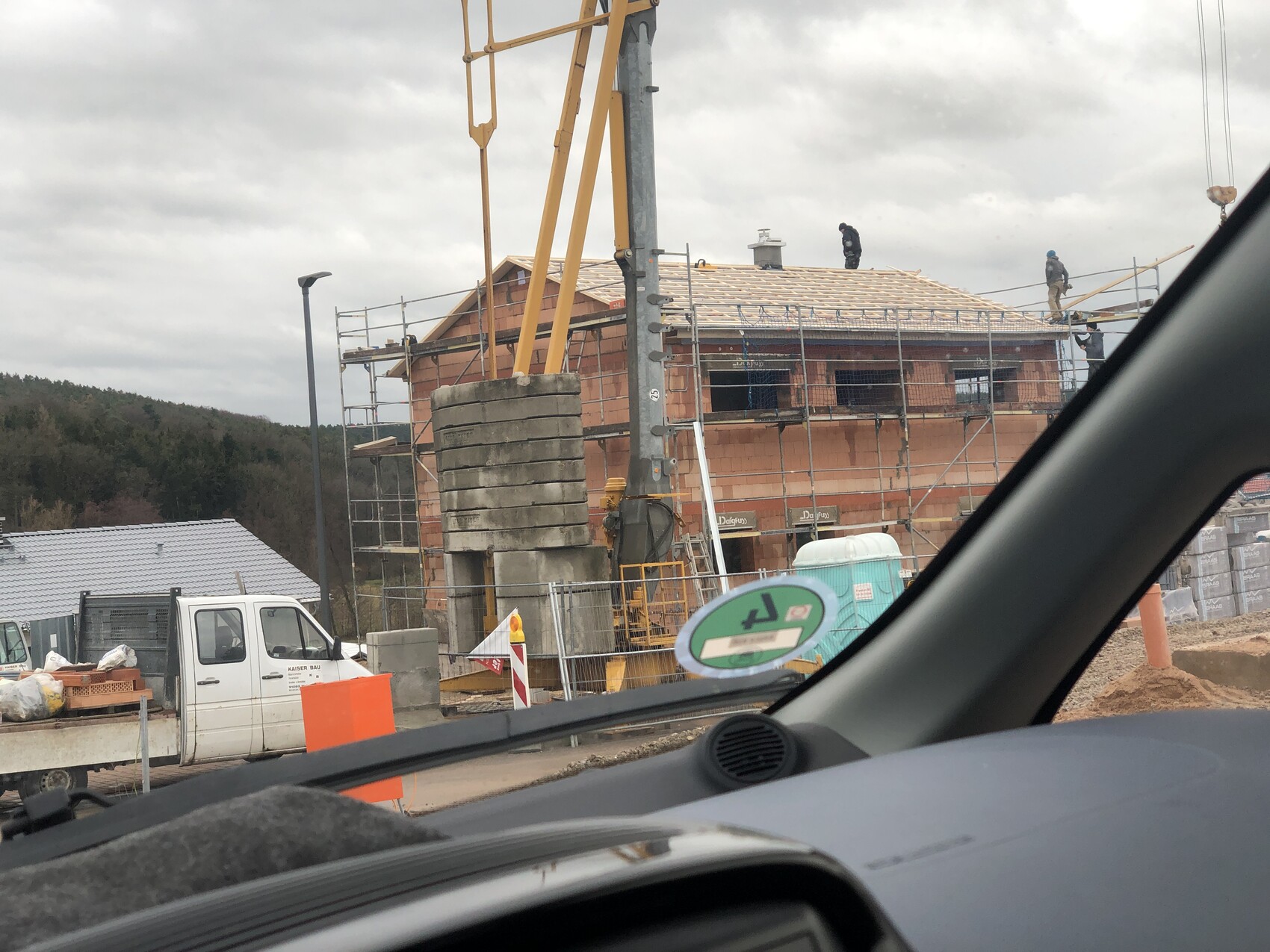

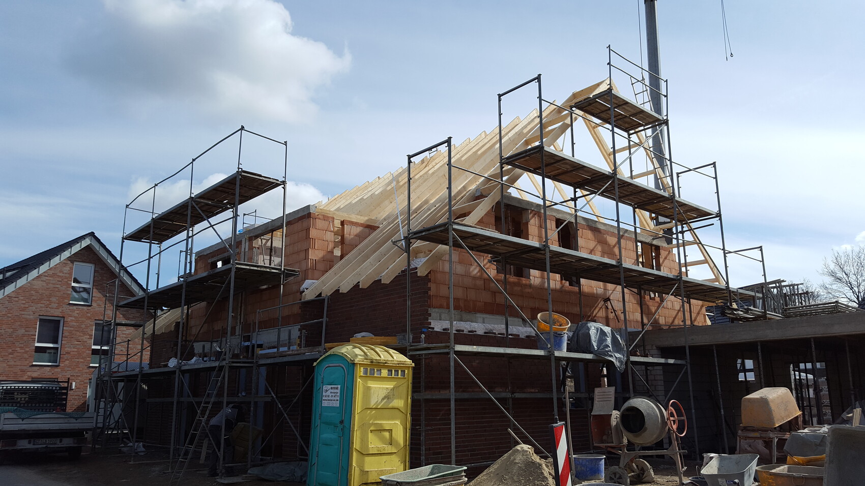

Bei uns wurde die 1. Etage gemauert, Decke darauf, dann das Dach und dann der Spitz fertig gemauert.
Baustelle: Rohbau eines Hauses mit Gerüst, sichtbare Holz-Dachkonstruktion und Baumaschinen
Lumpi_LE20.12.18 09:47
kommt halt darauf an ob man Sparren oder Pfettendach, Dachüberstand oder keinen hat.. das kann man nicht pauschalisieren.
pffreestyler20.12.18 10:12
11ant schrieb:
Einerseits klingt das wohl unwahrscheinlich, andererseits mußt Du zugeben: die Abläufedarstellung läßt einen schon im Sitzen nur davon abnehmen, daß man sich beim Lesen die unnötige Bewegung vorstellt
Inwiefern? Ausgemessen, geschnitten und getragen werden muss der Stein bei jeder Vorgehensweise. Das nervige bei uns war halt nur, dass minimale Abweichungen sofort bestraft wurden. Bei der anderen Vorgehensweise ist der schwarze Peter nur beim Zimmerer, wenn nicht sauber geschnitten wurde.
11ant20.12.18 14:10
Ausmessen und Schneiden nicht immer, zwischen zwei Sparren aufgemauert wird nur getreppt. Die Palette mit den Steinen wird vor dem Dachstuhl auf die oberste Geschossdecke gehoben, dann latscht man nicht ständig runter und wieder rauf.
pffreestyler20.12.18 15:51
Gute Idee bei einer Holzbalkendecke wäre wohl gegangen, aber dann hätten wir trotzdem noch die Schneidemaschine im EG gehabt und per Hand sägen wäre bei der Menge noch mühsamer gewesen.
Aber lassen wir das. Viele Wege führen nach Rom, wie wir festgestellt haben.

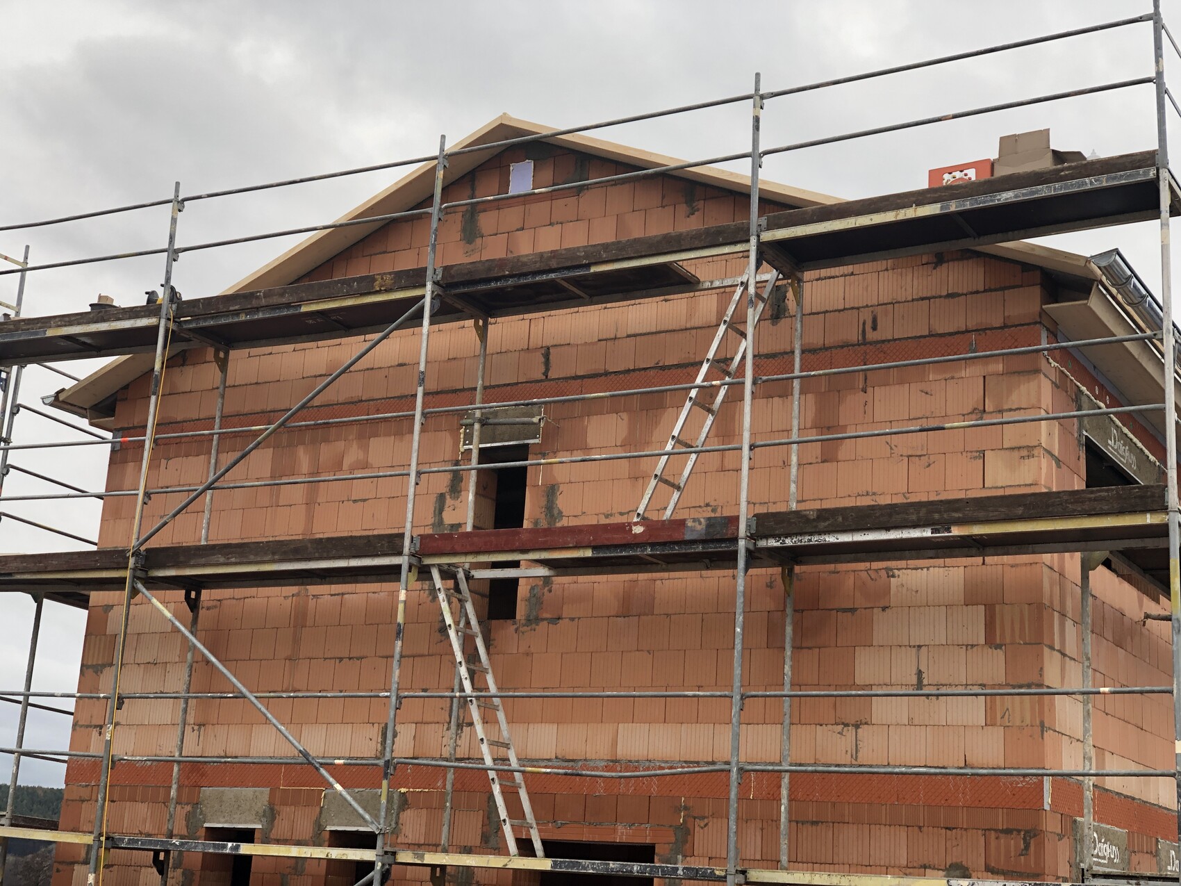

Das Kalt-DG ist dicht.
Rohbau eines zweistöckigen Ziegelhauses mit Baugerüst und Leiter.
Baustelle: zweistöckiges Backsteinhaus im Bau mit Gerüst, Arbeiter auf dem Dach
