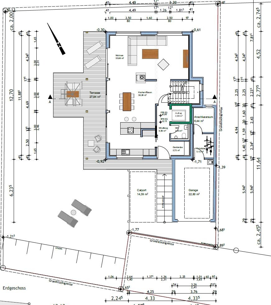

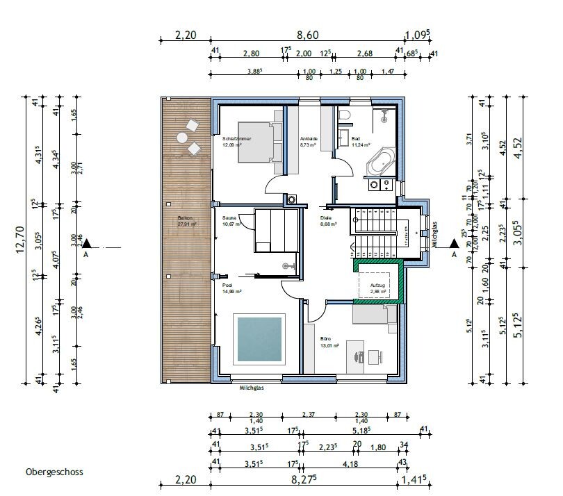

Das sind ganz normale Aluminium-Fensterbänke. Hier auf Wunsch von matte1987 die Grundrisse vom OG und EG, glaub Keller ist uninteressant... Wobei im OG der Wellnessbereich nicht aktuell ist, die Trockenbauwand haben wir weggelassen und Dusche und Sauna getauscht. In der Garage sind die kleinen Wände auch rausgefallen. Zum Preis noch mal: Das ist ein Architektenhaus, sprich wir bzw. der Architekt schreibt jedes Gewerk aus und wir verhandeln. Kein Festpreis also. Danke daß es euch gefällt, freut mich

Gefällt mir. Ich will da auch nicht groß rumreiten, aber wie läuft das mitm Aufzug? Wenn ich mir den Luxus schon gönnen würde, wäre das für mich ein Nogo, so ne Treppe vorm Haus zu haben.
Wenn ich das nämlich richtig sehe, ist die Halbebene von der Zufahrt samt Garage nämlich nicht mit dem Aufzug zu erreichen.
Ließ sich das nicht iwie bequemer lösen, dass man z.b. über den Anschlussraum bei der Garage in den Aufzug einsteigt?

Den Aufzug so zu machen, daß wir von der Garage aus einsteigen können, hätten wir dämmtechnisch nicht hinbekommen, zumindest nicht KFW-konform. Die Garage ist ein Kaltraum, unbeheizt. Wenn man wirklich das Haus per Rollstuhl befahren möchte, kann man über den Garten einen Weg anlegen, der dann in die Terrasse mündet. Anders geht es leider nicht, wir haben einen Höhenunterschied von knapp 1,80 von der Straße bis zum Eingang, wegen der Hanglage... und das Haus soweit eingraben wollten wir auch nicht
