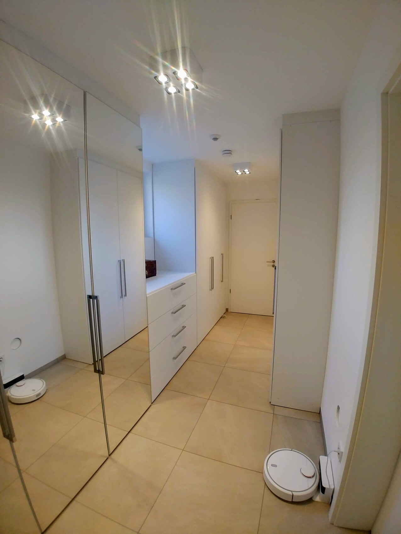

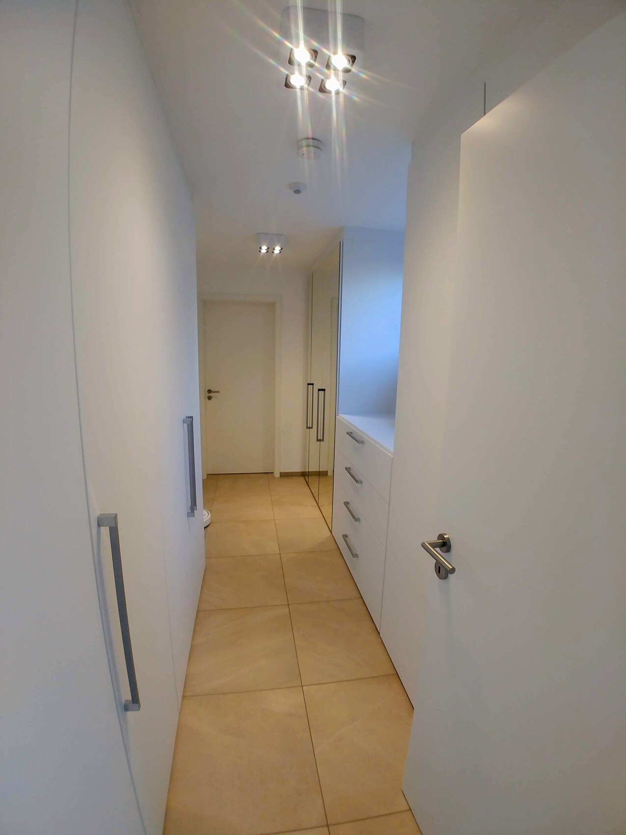

Nochmal bzgl. dem Thema mit der Breite einer Ankleide/Schrankraums:
Anbei paar Bilder von uns.
Da wir das Haus noch mal 25cm schmäler gemacht haben, blieb uns in dem Fall nichts anderes übrig, als das von der Ankleide weg zu nehmen.
Heraus gekommen ist ein Rohbaumaß von 2,135m. Lang ist die Ankleide 4,40m.
Auf der Außenwand mit dem Fenster sind die Schränke normal tief (64cm), auf der Innenseite mindertief (46cm). Übrig bleibt eine Durchgangsbreite von 1,02m.
Das ist in Ordnung, aber natürlich hätte ich es lieber breiter gehabt.
Neben dem Saugroboter steht normal noch der Wäschekorb.
Dort möchte ich noch eine Sitzbank an die Wand/schrank montieren, die beides verdeckt.
Die Ecke müsste man dann abrunden, um nicht immer dagegen zu laufen.
Heller begehbarer, weißer Kleiderschrank mit Spiegelfronten und zwei Saugrobotern.
Schmaler Flur mit weißen Schränken links, Schubladen rechts, beige Bodenfliesen, Deckenleuchten.

cool, vielen dank.
ja die 25cm fehlen dort echt, mit ihnen wäre es sicher deutlich entspannter geworden, aber so geht es zumindest einzeln auch ganz gut denke ich.

Wenn das wie hier mit "Ton in Ton" zur Wand- und Deckenoberfläche bzw. den Türen geschieht, dann ist das auch optisch ausreichender als wenn man sich dasselbe Bild mit braunen Schränken vorstellt.

Ja, definitiv.
In schwarz wärs ne Vollkatastrophe
So haben wir uns recht gut damit arrangiert. Natürlich wär breiter = schöner, aber so is es halt. Und letztlich is es nur ein untergeordneter Schrank-/Durchgangsraum.

... der in diesem Fall - dann allerdings ohne den Saugroboter als Stolperfalle - (wenn auch grenzwertig) noch als Ankleide durchgehen könnte.
