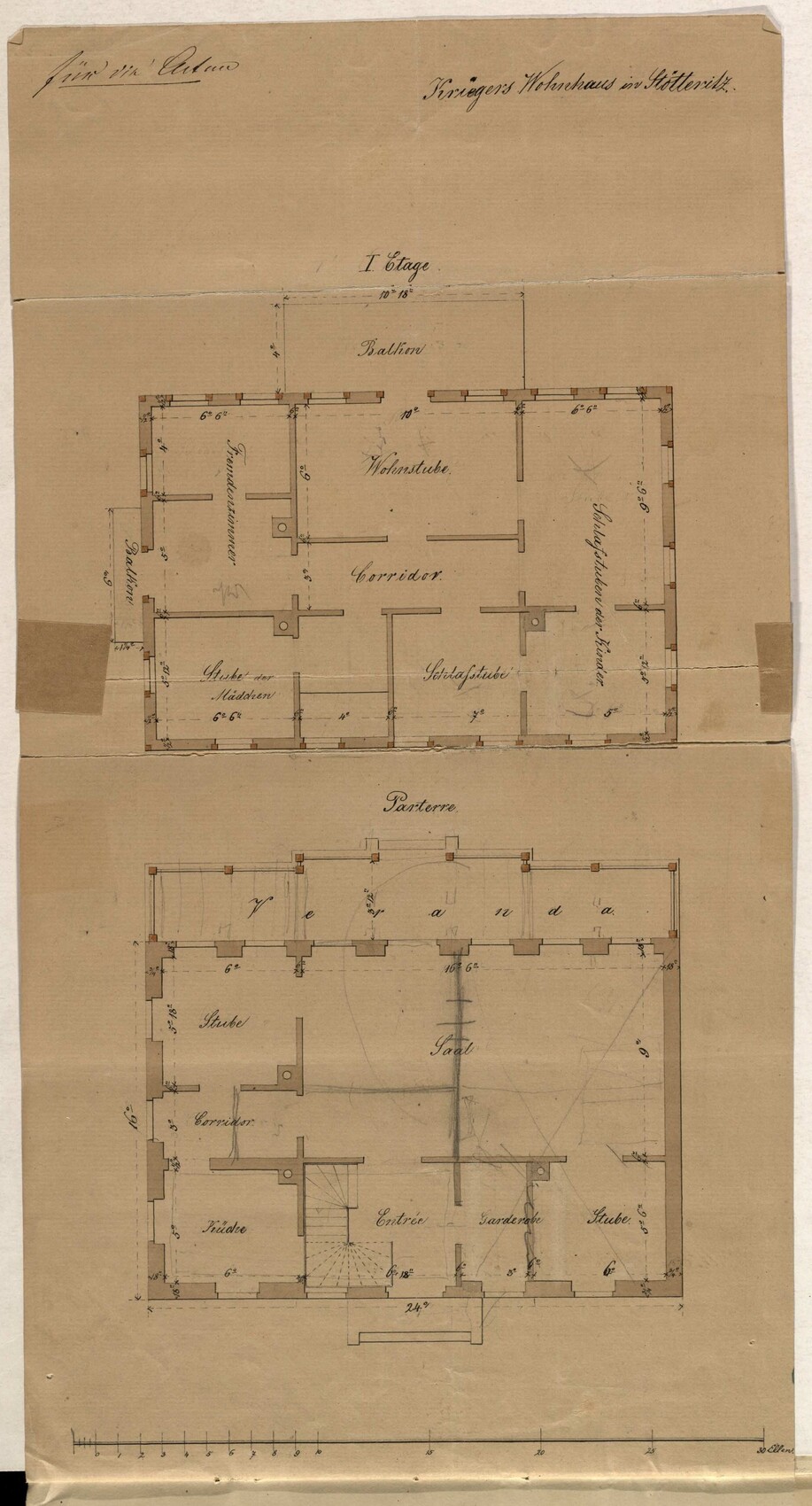

Die Bauakte hatte einen Plan

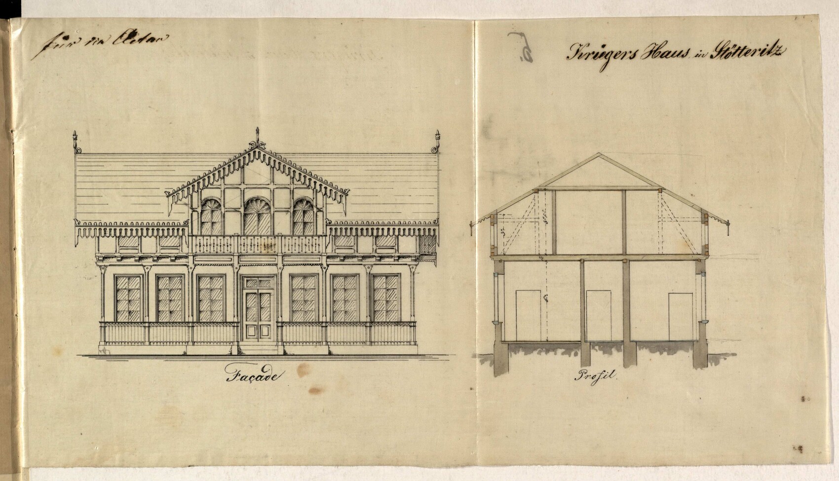

08.12.19 21:29
Die Außenansicht

naja, eigentlich ist so ein Haus in Leipzig ja komplett fehl am Platze. Und man beachte die Fensterorgien, sogar im Kniestock!
Aber da hätte ich gleich noch ein Frage: weiß jemand, was das für Maßeinheiten auf dem Plan sind, diese "Grads"? Meter sind das auf jeden Fall nicht...

Sächsische Elle (56,64cm)?

Wenn man auf den Plan guckt, dann ist ja unten auch ein Maßstab, der mit "Ellen" beschriftet ist.
Elle ... altes Maß, dass sehr unterschiedlich lang sein konnte. Lt. Wikipedia seit 1858 gab es die gesetzliche Vorgabe, dass eine Elle 0,56638 m sei. Das scheint mir bei dem Plan auch hinzukommen.

Genau, Dresdner Elle ist korrekt. Untereinheit sind 24 Zoll, das sollte also die fallweise notierte zweite Stelle sein.
