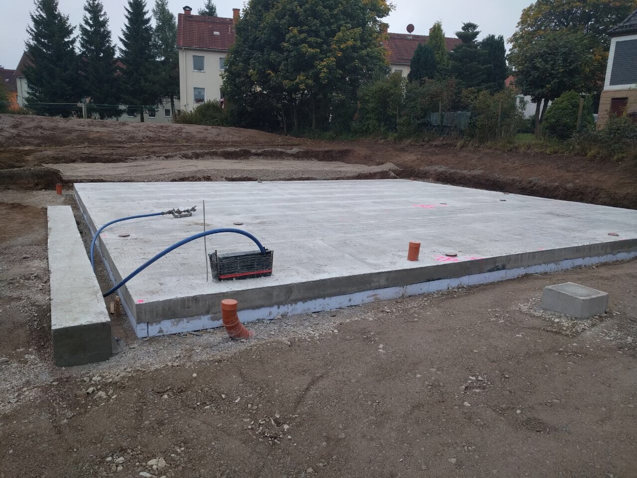

Wobei das natürlich wirklich recht schlank aussieht für ne Außenwand (was ich ein paar Posts vorher gesehen habe).
Wie ist der Wandaufbau, wenn alles fertig ist?

@haydee erzähl mal was zum Wand Aufbau. Wie erreicht ihr die wärme Dämmung?

Wandaufbau
von Innen nach Außen
Farbe, Malervlies, Rigips. 15 cm Massivholz, 30 cm Isolierung, dann noch Unter- und Oberputz.
Die 15cm ohne alles sehen wirklich recht schlank aus. Gerade im Vergleich zu der Decke mit 24 cm Massivholz.
Und das Holz riecht himmlisch. Fast schon schade, dass es verschwindet. Nur Holzfußboden, Holztüren und Möbel ist genug sichtbares Holz.

Alles parat; am 06. Oktober sollen die EG- Wände kommen....
Betonfundamentplatte auf Baugrund mit blauen Schläuchen und orange Rohren; Häuser im Hintergrund.
