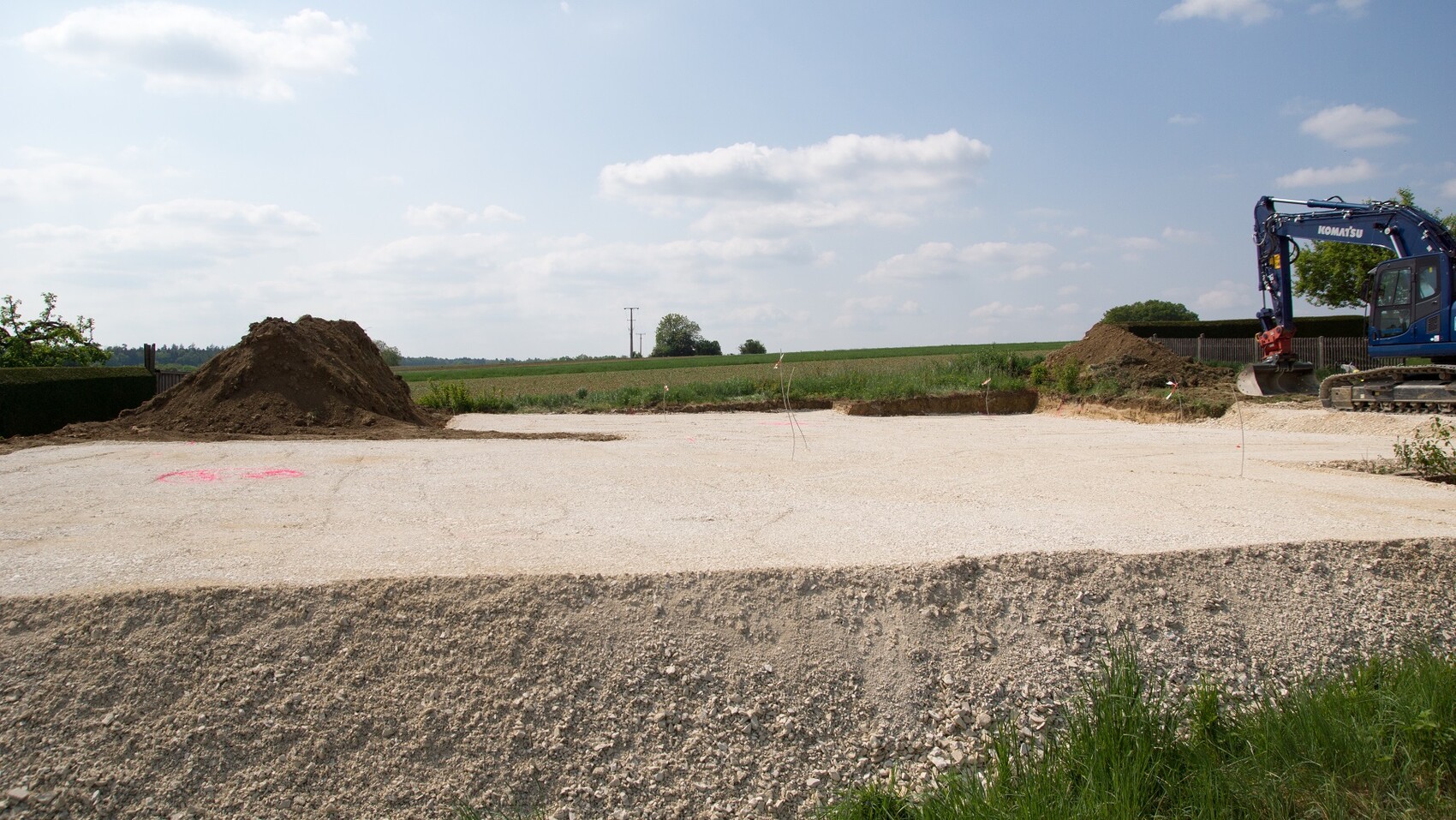

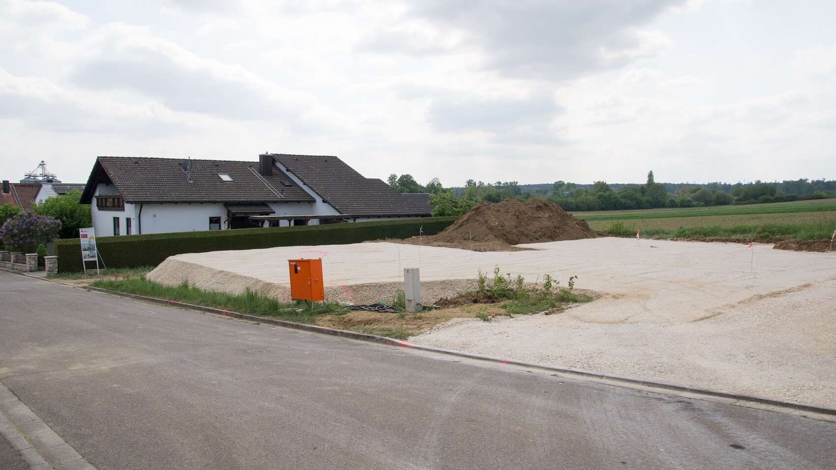

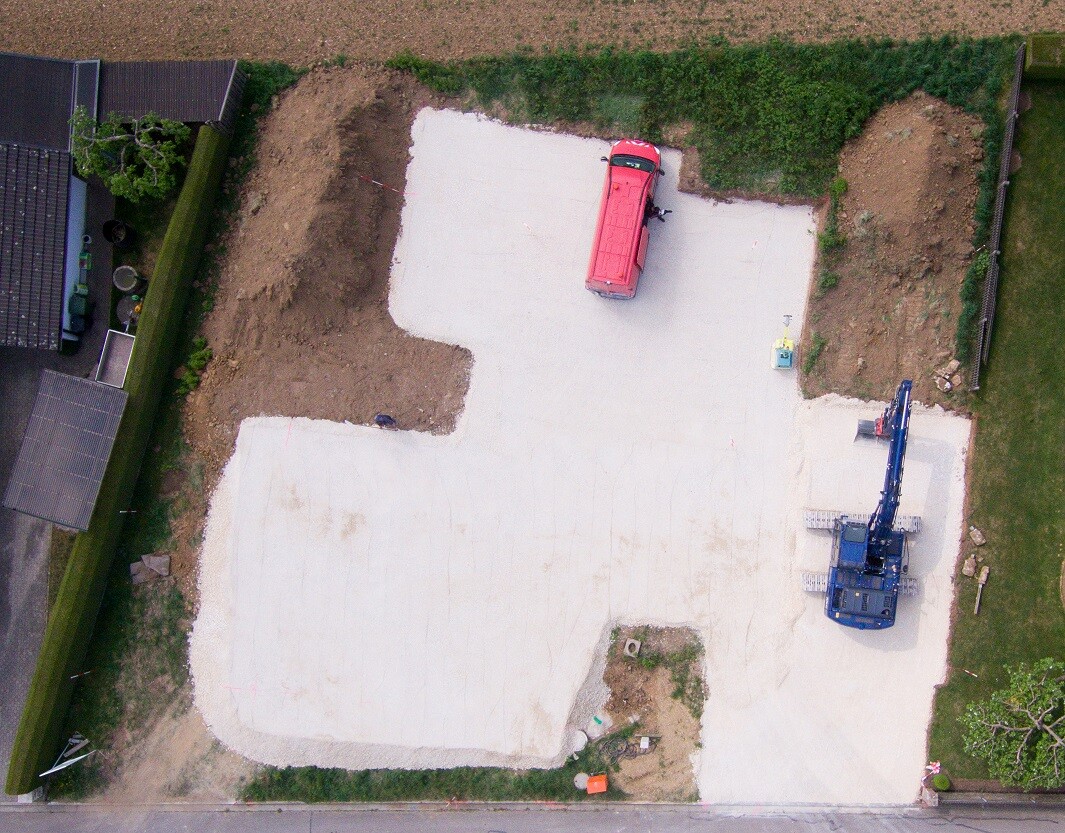

Unsere Aufschüttung ist jetzt erst mal fertig, alles bereit für die Bodenplatte nächste Woche. Ich hätte nicht gedacht das wir mit dem Anbau so hoch aus dem Gelände kommen.....
Baugelände mit Sandfläche, Erdhügel und Straßenzugang vor Wohnhäusern im Hintergrund.
Bagger auf offener Baustelle rechts, Kiesboden, linke Erdhaufen, Feld im Hintergrund.

Und wovon wird die gehalten ?
KingSong
05.05.18 12:28
Unten kommt noch eine 50cm hohe Naturstein Wand hin, oder Gabionenkörbe, obwohl ich die nicht wirklich schön finde, kommt auf den Preis an. Ansonsten werden die Seiten erst mal so bleiben.
KingSong
05.05.18 12:33
Der Erdbauer und der Statiker meinten man muß das gar nicht abstützen, 200kn Last Platten Druckversuch an den Ecken war i.O....aber wir wollen unten nen geraden Abschluss
05.05.18 13:01
Das sieht sehr feinkörnig aus. Mit einer Unterspülung (Rohrbruch reicht) erwarte ich das einzufallen wie ein Soufflé. Heutzutage wird so einiges an Aufschüttungen gemacht wo ich denke: da hat wohl jemand noch nie einen Hangrutsch gesehen.
