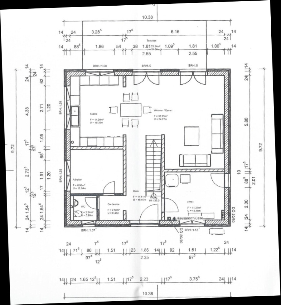

Bieber081501.05.15 11:50Hey, wir planen ein Einfamilienhaus (Stadtvilla), ca. 158 m², 5 Zimmer, ohne Keller, mit Doppelgarage/Werkstatt. Wir sind uns relativ sicher, was wir wollen und was wir nicht wollen . Besonders jedoch grübeln wir über die Küche. Dazu dann unten mehr.
--> Spielt hier IMHO keine Rolle.
1.) Halboffene Küche ohne Insel. Halboffen heißt, offen zum Ess-/Wohnzimmer, aber nicht komplett einsehbar für Gäste, die am esstisch sitzen. Eine Ecke soll bleiben, in der schmutziges Geschirr oder ähnliches unansehnliches gestapelt werden kann.
2.) Im Wohnzimmer würden wir gerne bei Bedarf (4 x im Jahr?) einen langen Esstisch stellen und ~16 Personen bewirten. Der Couch-Bereich kann als Senioneren- oder Kinder-Tisch berücksichtigt werden. Also Platz ist eigentlich genug, es geht um die Feinheiten der Grundrissgestaltung.
3.) 2 Erwachsene, 2 Kinder leben gemeinsam im Haus. Gegessen wird am Esstisch nahe der Küche. Häufig sind insgesamt 8 Essplätze erforderlich (selten dann mehr).
--> Entwurf vom Bauunternehmer nach Durchsprache mit uns.
Konkrete Fragen/Anmerkungen:
1.) Der Entwurf zeigt eine U-Küche. Unsere derzeitigen Küchenmöbel reichen bereits nicht aus, ein L zu stellen. Schon mit der L-Küche hätten wir zukünftig mehr Arbeitsfläche und Schrankvolumen als heute. Andererseits müssten wir (aufgrund der Fenster) auf einen 90er Wandschrank verzichten (Hängeschrank, da sind die Gläser drin).
2.) Der untere Wandstummel zwischen Küche und Wohnzimmer (gegenüber Treppe) ist uns zu kurz. Den wollen wir länger, damit man nicht so direkt die Küche einsehen kann.
3.) Den oberen Wandstummel ... Keine Ahnung .
Die Oberseite des Grundrisses ist Westen. Dort befindet sich die Terrasse.
Habt Ihr Ideen oder andere hilfreiche Hinweise?

Bieber081501.05.15 14:54ypg schrieb:
Wofür wären denn die Stummel?Die sollen wohl den Küchenbereich abgrenzen, sie geben der Arbeitsplatte ein klares Ende. Ich neige dazu, den unteren Stummel deutlich zu verlängern, dafür den oberen wegzulassen. Den Essplatz kann man auf der Skizze auch ein Stück nach rechts sich denken. Dann wirkt es anders.Es gibt noch einen Stummel (an der Garderobe). Den würde ich vielleicht auch weglassen ...
Unsere Allerwerteste sind durchaus vorzeigbar , aber ich verstehe, was Du meinst. Deswegen ja "halboffen/teiloffen" und nicht komplett offen.
Ist die Küche nicht etwas gross? Die Schrankfläche wird man brauchen, dennoch sind die Wege eventuell sehr weit.

ich würde den Stummel in der Garderobe wegnehmen (ausser, Ihr plant einen Einbauschrank).
Vlt wäre in der Küche eine Wandscheibe angebracht... ich kann leider die Maße nicht erkennen...

Bieber081501.05.15 16:41Die Küche ist 3,20 m breit und 4,20 m lang. Was ist eine Wandscheibe? Wie würde das aussehen?

Bei der Küchengröße würde ich zunächst mal einen direkten Zugang von Küche zu Terrasse einplanen. Dann ist auch nicht erkennbar, warum keine Insel.
Nimm dir etwas Zeit, studiere andere Planungsthreads, suche vielleicht deine alten Küchenkaufunterlagen heraus, damit man prüfen kann, was weiterverwendbar wäre usw.
Deine Raumplanung gibt da auf jeden Fall einiges her.
