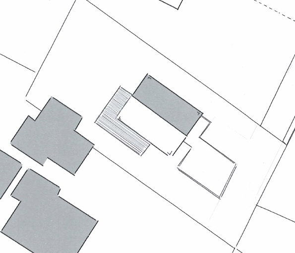

Da unser Grundstück relativ lang und schmal ist (20x43m) haben wir uns im Vorfeld bereits einige Gedanken über die mögliche Anordnung des Hauses und der Garage gemacht. Hier der Thread dazu.
Anfangs hatten wir uns auf die erste Variante versteift, bei welcher die Garage über dem Haus im Norden gelegen hätte. Allerdings wäre es mit Garage und Haus dann sehr eng geworden Richtung Süden. Der erste Entwurf des Architekten überraschte uns (Garage im Osten), hat uns aber generell sehr gut gefallen, weshalb wir diesen nun als Grundlage hier präsentieren. Es wurden schon viele unserer Wünsche getroffen und der Entwurf ist auf jeden Fall ein guter Ausgangspunkt. Ich muss dazu sagen, dass wir aktuell auch keine Ostsonne haben und wir das nicht als schlimm erachten. Einziger Nachteil ist, dass das Haus dadurch relativ weit in der Mitte steht und Garten "verschwendet" wird, was unter anderem auch an den 6m Abstand im Osten liegt. Wir werden aber eine Bauvoranfrage starten um den Abstand ggf. auf 3m zu verringern.

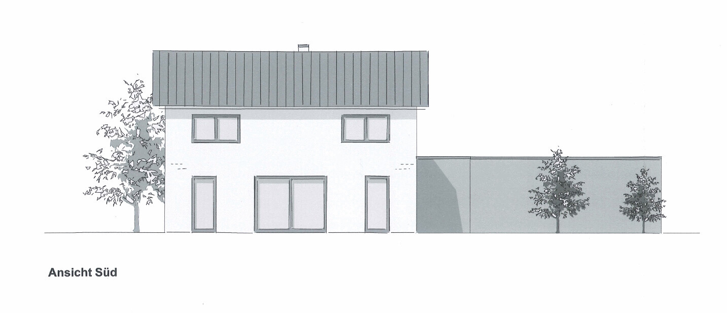

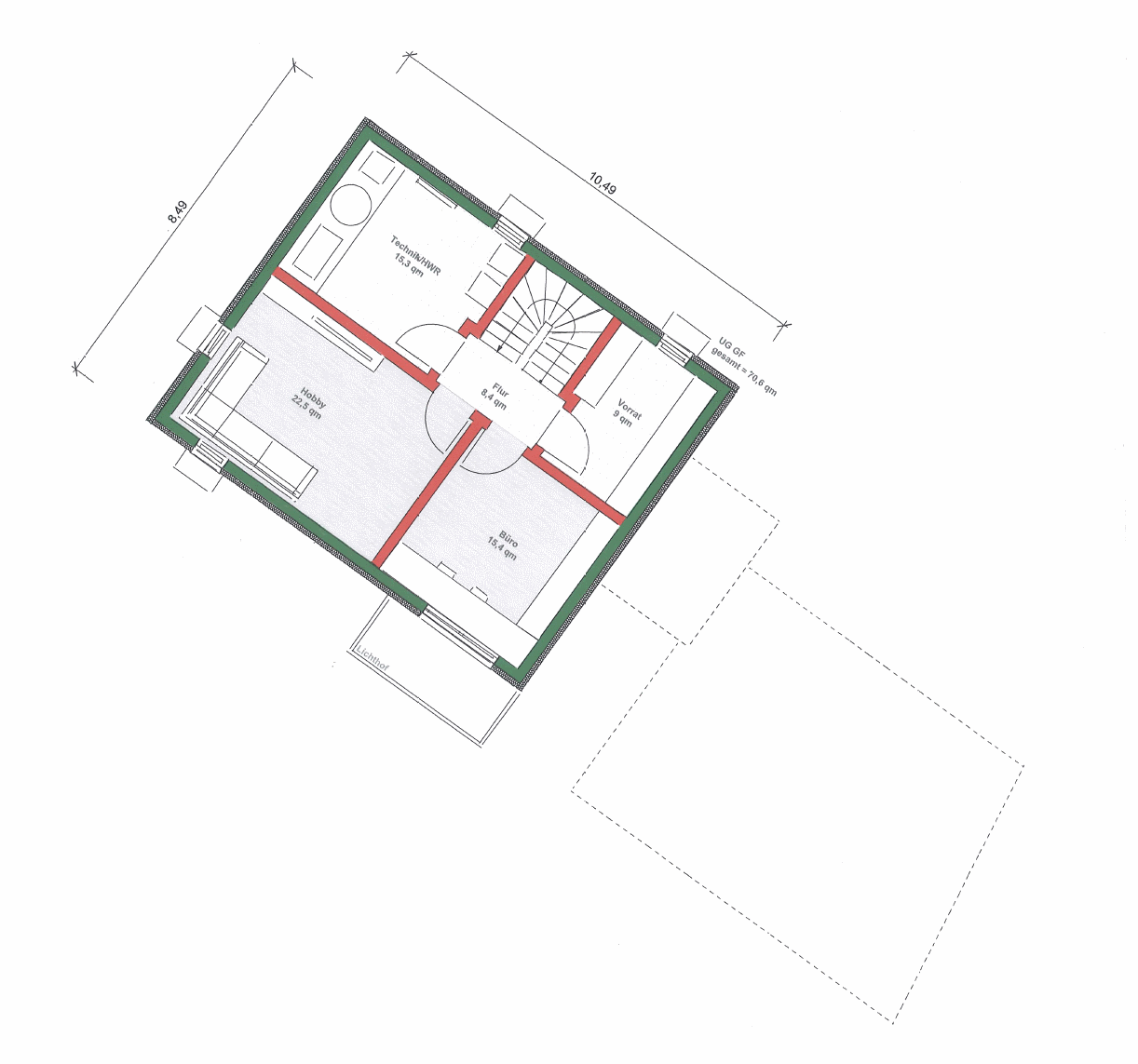

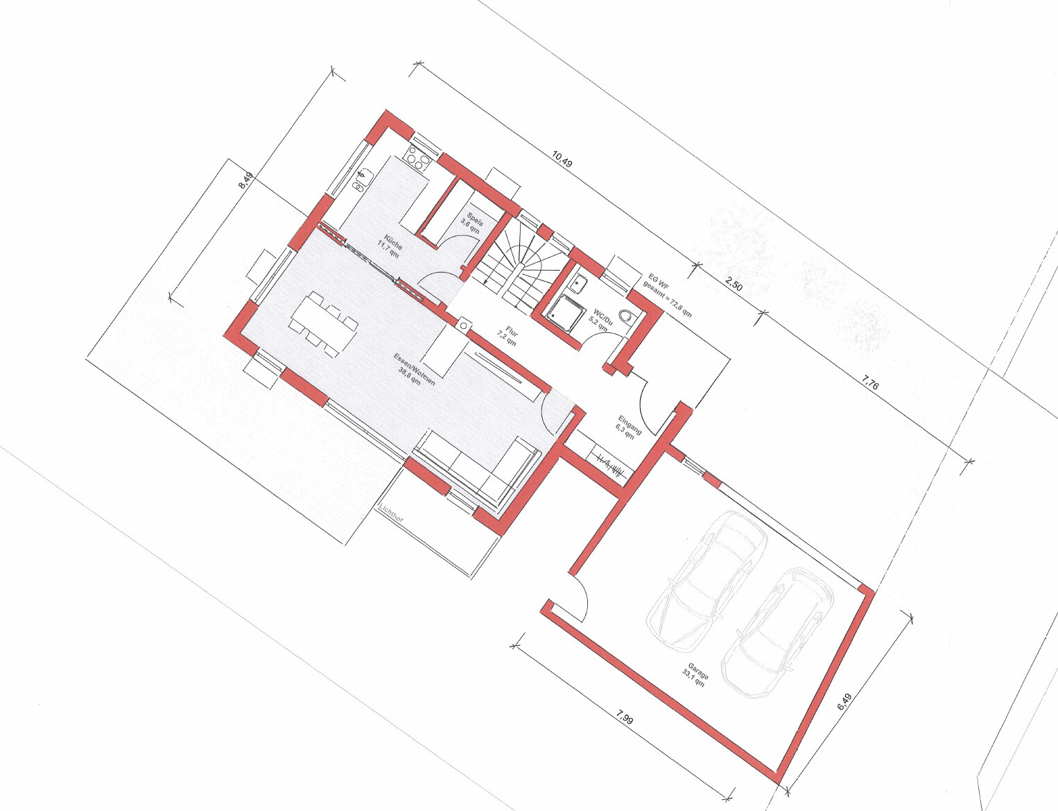

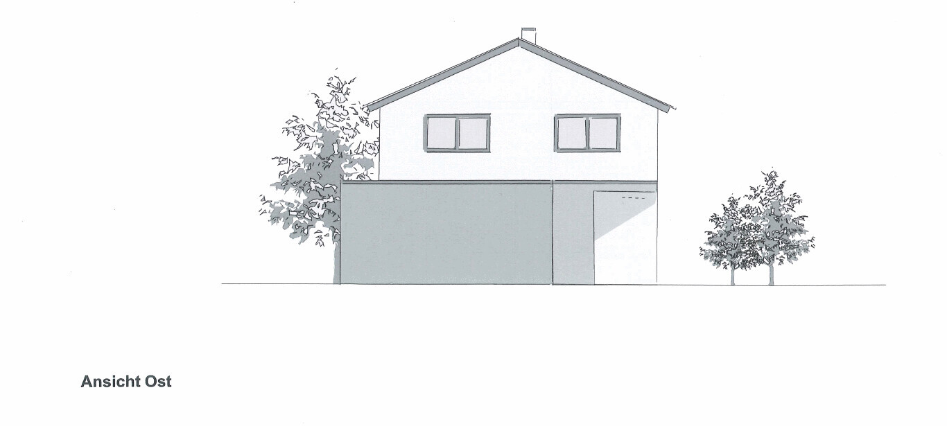

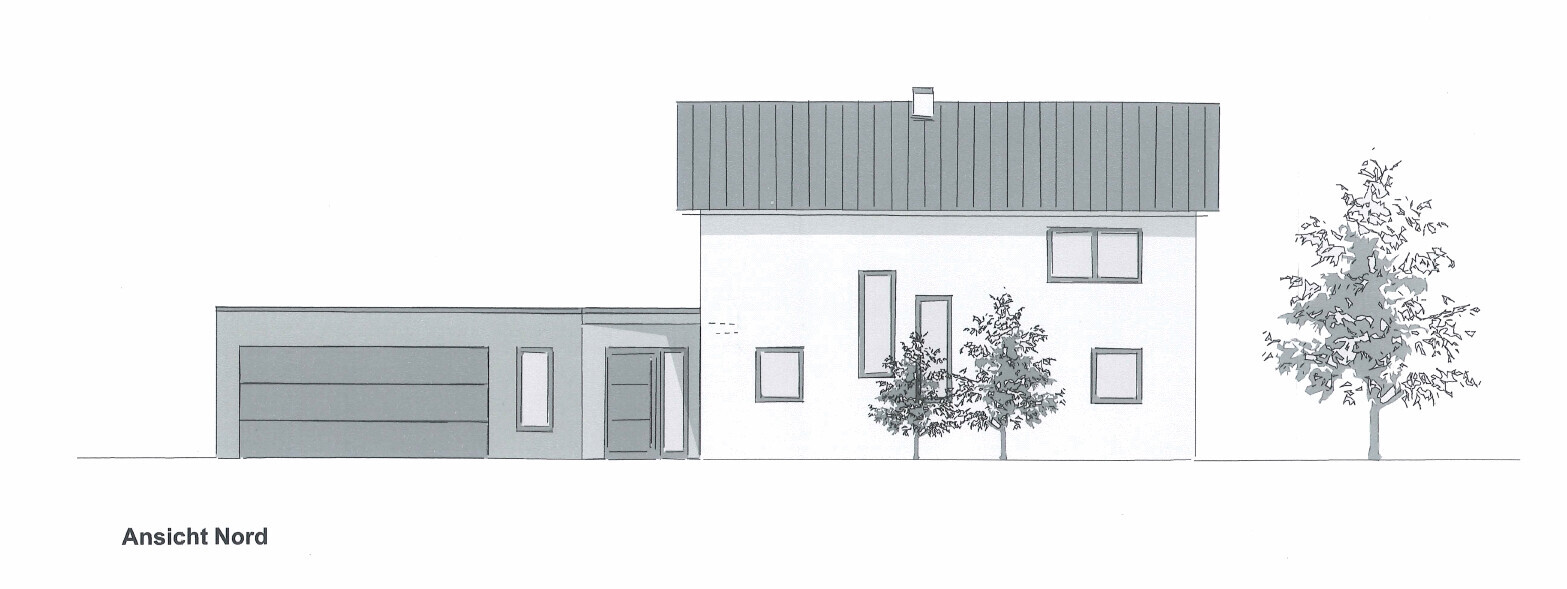

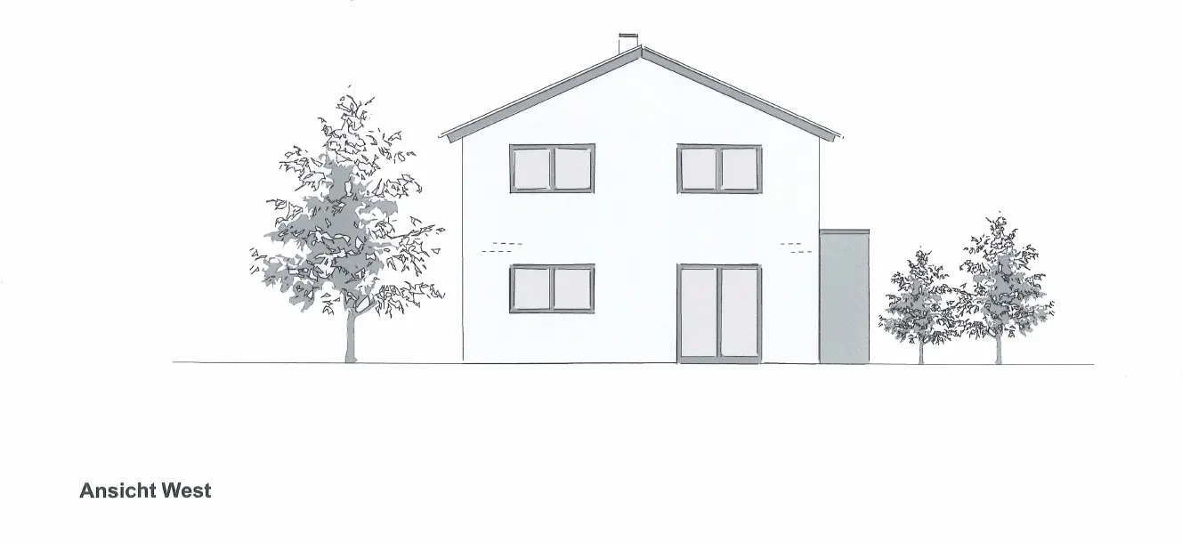

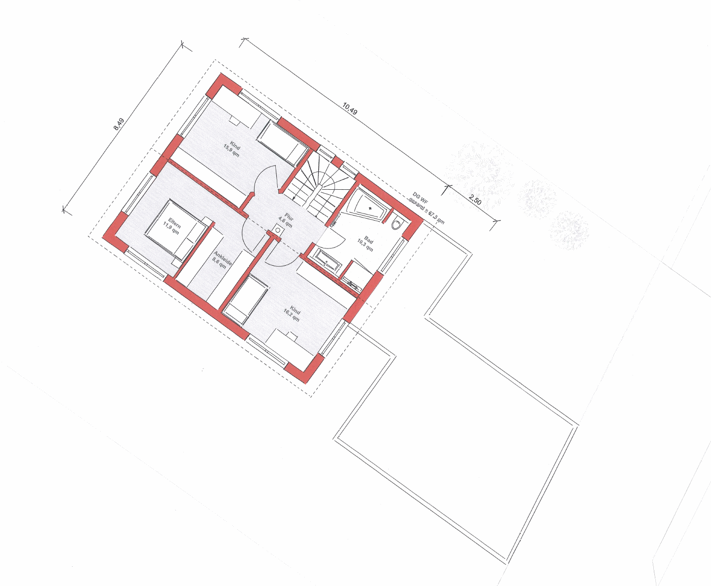

So, nun die Entwürfe. Norden ist planoben.
Zweidimensionaler Hausgrundriss mit Hobby-, Büro- und Technikräumen, Flur und Treppe
Grundrissplan eines Hauses mit Wohnzimmer, Küche, Eingang und Garage.
2D Grundriss eines Hauses mit Flur, Treppe, Eltern- und Kinderzimmer
Vogelperspektive Lageplan mit Gebäudeumrissen und Grundstücksgrenzen

Nordansicht eines modernen Hauses mit Garage, Eingangstür und Baumgruppe
Ostansicht eines Hauses mit Garage und Bäumen – einfache Linienzeichnung
Ansicht Süd einer modernen Hausfassade mit Flachdach, großen Fenstern und Bäumen.
Ansicht West eines zweigeschossigen Hauses mit Fenstern, Tür und Bäumen neben dem Gebäude

Grundriss und Haus finden ich gut.... nur würde mich der Bodenaufbau im EG interessieren.
Nicht dass ihr da noch unter 2.5m lichte Raumhöhe rutscht.

mir gefällt der Grundriss auch recht gut. ich würde nur die speisekammer Streichen zugunsten einer schönen küche. aber da muss man wissen was man genau von einer Küche haben möchte ( ich stehe nicht so auf zweizeiler und Us) eine speisekammer ist ja innerhalb der thermischen hülle nicht kühler also zum lagern auch nicht besser geeignet als jeder normale hochschrank in der küche 😉

Grundsätzlich sehr schön, kann man so bauen, geht! Trotzdem Anmerkungen:
1. Der Kamin könnte später stören. Kann man ihn auf die andere Seite der Wand verlegen, so dass er aus dem Flur raus ist? Vor allem das OG beachten.
2. Die Speisekammer kann man so machen. Ich schlage vor, als Alternative die Küche als einen großen Raum zu planen und alles weitere mit dem Küchenbauer zu planen. Praktisch wie jetzt, aber ohne Tür und flexibler.
3. Ich grüble über den Eingang, eigentlich alles gut. Damit auch im Flur jeder weiß, wo er hin muss, würde ich die Tür zum Wohnzimmer größer/breiter als Norm planen und ggf. mit Glaselementen arbeiten.
4. Der Ankleide würde ich ein Fenster gönnen. Ich denke, die Ansicht wäre immer noch okay.

Mir gefällt es...sieht fast genauso aus wie unserer aktuellen Planung 🙂
Was stört dich denn am Flachdach-Eingang?
Bezüglich der Tür zum Wohnzimmer, eventuell einfach zum Essbereich hochziehen? Dann hätte man das Wohnzimmer auch nicht als Durchgangsbereich.
Gar nichts, ich meine den Flur weiter innen ...
... und jetzt ist mir auch klar, was mir nicht gefällt ;-).
Ohne Kamin wäre es einfacher, dann würde ich an dieser Stelle -- gegenüber der Treppe -- eine Doppelflügeltür setzen. Dann wird der Wohn-Ess-Bereich zentral erschlossen und die Couch-Ecke liegt nicht im Verkehrsbereich.
