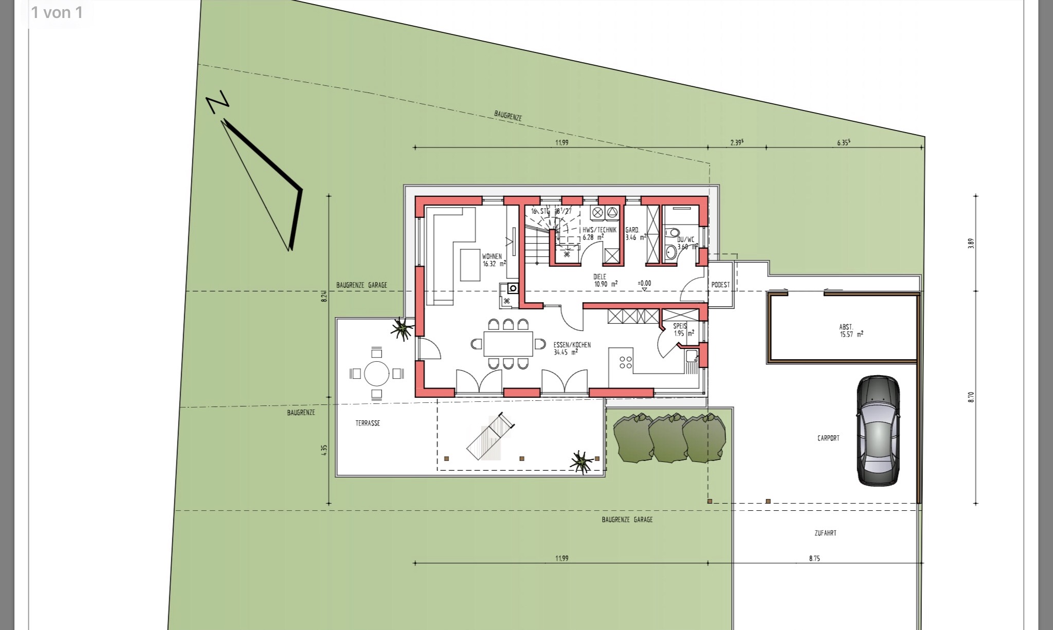

nach langem Stöbern in den Beiträgen möchte ich gerne unseren Entwurf eines Planers für ein Einfamilienhaus mit 150 qm Wohnfläche zur Diskussion einstellen. Er gefällt uns im Großen und Ganzen recht gut, trotzdem bin ich auf Meinungen gespannt. Vielleicht könnt ihr mal drüber schauen.

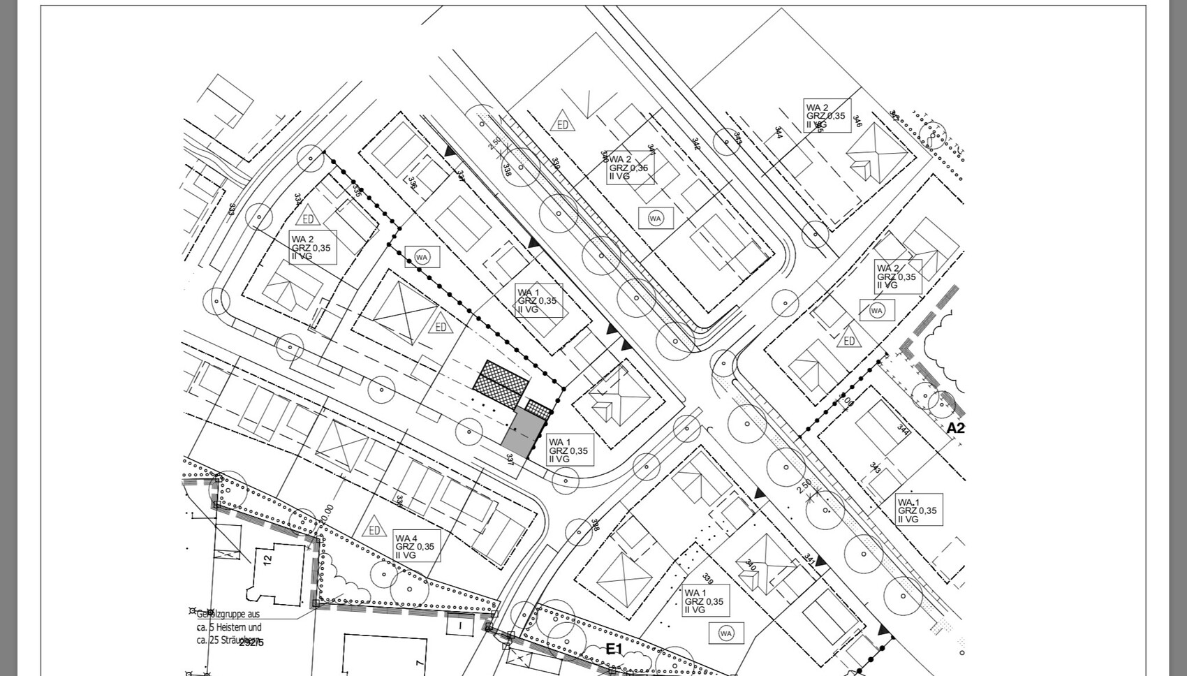

Größe des Grundstücks: 711 qm
Hang: nein
Grundflächenzahl: 0,35
Geschossflächenzahl:
Baufenster, Baulinie und -grenze: ja, siehe Bild
Anzahl Stellplatz: 1 pro Wohneinheit
Geschossigkeit: 2
Dachform: Sättel-, Walm-, Zelt-, Pultdach
Stilrichtung: modern
Ausrichtung: Süd
Maximale Höhen/Begrenzungen: 6,50 m
weitere Vorgaben
Stilrichtung, Dachform, Gebäudetyp: modern, Satteldach
Keller, Geschosse: kein Keller, 2 Voll
Anzahl der Personen, Alter: 2 (35), Kind evtl
Raumbedarf im EG: Wohnen, Essen, Küche, Technik, Gäste Bad mit Dusche, Garderobe, im OG: Schlafzimmer mit Ankleide, 1Kinderzimmer, 1 Gäste/Büro, großes Bad
Büro: Familiennutzung
Schlafgäste pro Jahr: ca 5
offene oder geschlossene Architektur: eher offen
offene Küche, Kochinsel: ja
Anzahl Essplätze: 6
Kamin: ja
Musik/Stereowand: normale TV Wand
Balkon, Dachterrasse: nein
Garage, Carport: unschlüssig, jedoch doppelt
Nutzgarten, Treibhaus: nein
weitere Wünsche: hinter Carport/Garage Abstellraum, Überdachung bis zum Hauseingang
Von wem stammt die Planung: Planer (Architekt) eines Bauunternehmens
Was gefällt besonders? Warum? offener Wohn/Essbereich, Küche mit Eckfenster wurde realisiert, Bad im OG mit T-Lösung

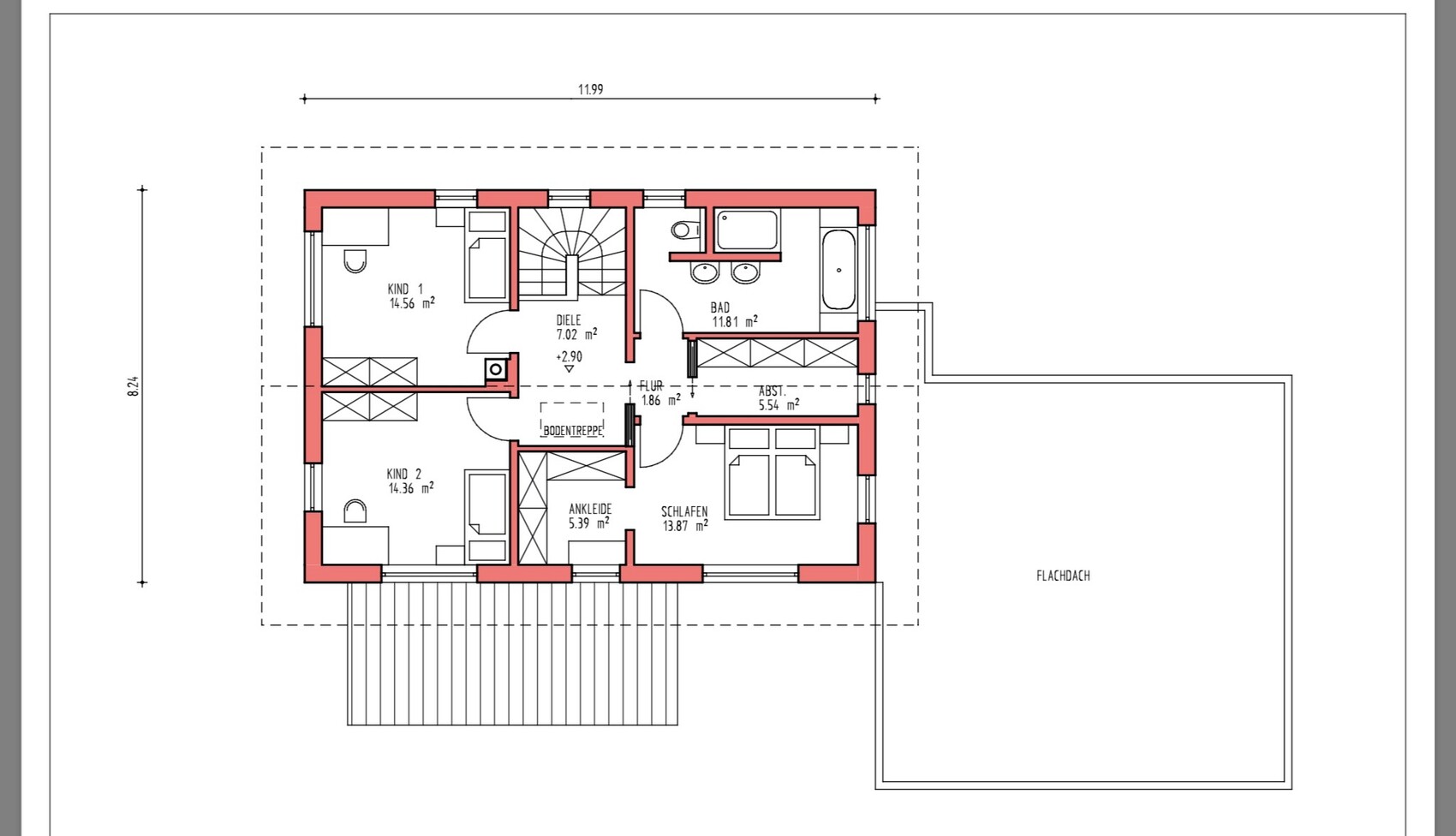

Was gefällt nicht? Warum? 2geteilte Ankleide ("Ankleide" + "Abst."), evtl Positionierung der Speisekammer, Platzierung des Hauses auf dem Grundstück generell (dies wird aber dem Baufenster geschuldet sein, viel Platzverlust im Norden)
Preisschätzung lt Architekt/Planer: noch nicht vorhanden
Persönliches Preislimit fürs Haus, inkl Ausstattung: 350.000€
favorisierte Heiztechnik: Luft-Wasser-Wärmepumpe
-könnt Ihr verzichten: zweites Zimmer im OG gleich groß wie Kinderzimmer
-könnt Ihr nicht verzichten: ?
Dies ist ein erster Vorentwurf unseres Planers. Leider ohne Maße, die gibts erst wenn wir einen Entwurf absegnen.
Mit am schwierigsten finde ich die Positionierung des Hauses insgesamt, das Baufenster ist leider nicht optimal. Im Süden verläuft die Zufahrtsstraße. Und um das Grundstück optimal auszunutzen (Baufenster) müsste man das Haus eigentlich im Norden auf die Baugrenze stellen, dann steht es aber nicht parallel zur Straße
Ich würde mich über Meinungen und Ideen freuen!
Viele Grüße

02.02.17 21:52
Eine saubere Planung, würde ich sagen. Für mich sieht das nach erfahrenem Unternehmer und Planer aus. Was juckt denn an einer Ausrichtung nicht parallel zur Straße (und wen) ?
Die klare Widmung der Ankleide als Ankleide für die Eltern mit separatem Abstellraum u.a. für die Klamotten der Kinder für die andere Saison wirst Du in der Praxis schätzen. Die Raumdimensionierung und -Anordnung scheint mir auch in diesem Bereich sehr gut abgewogen, das würde ich genau so lassen.

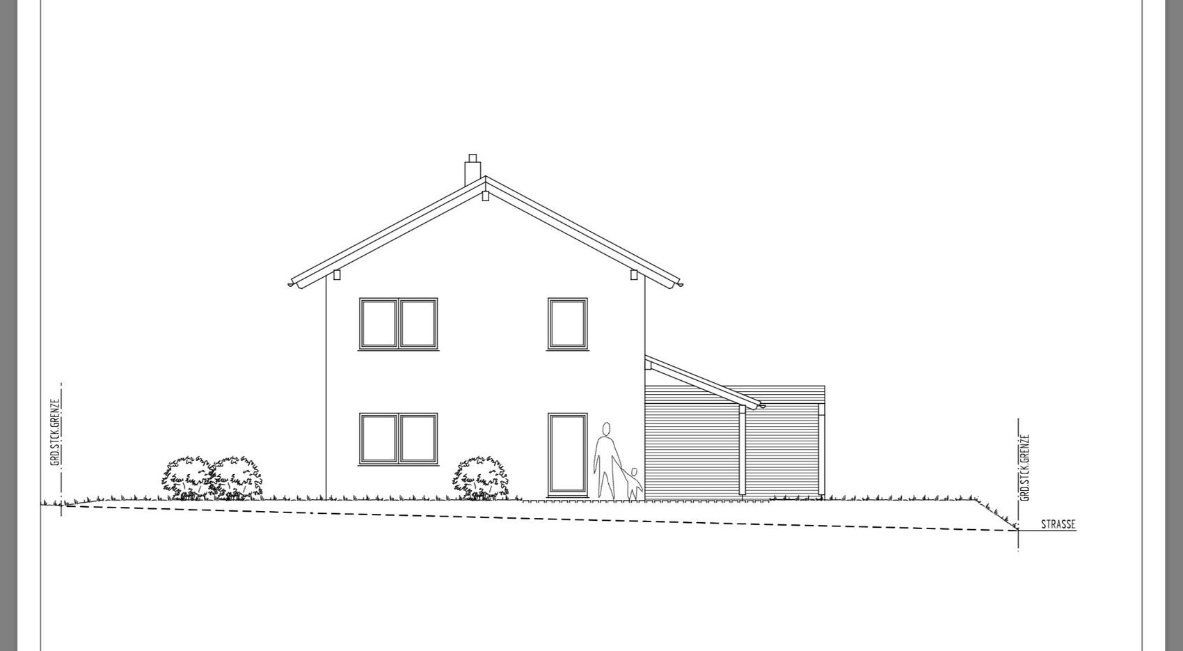

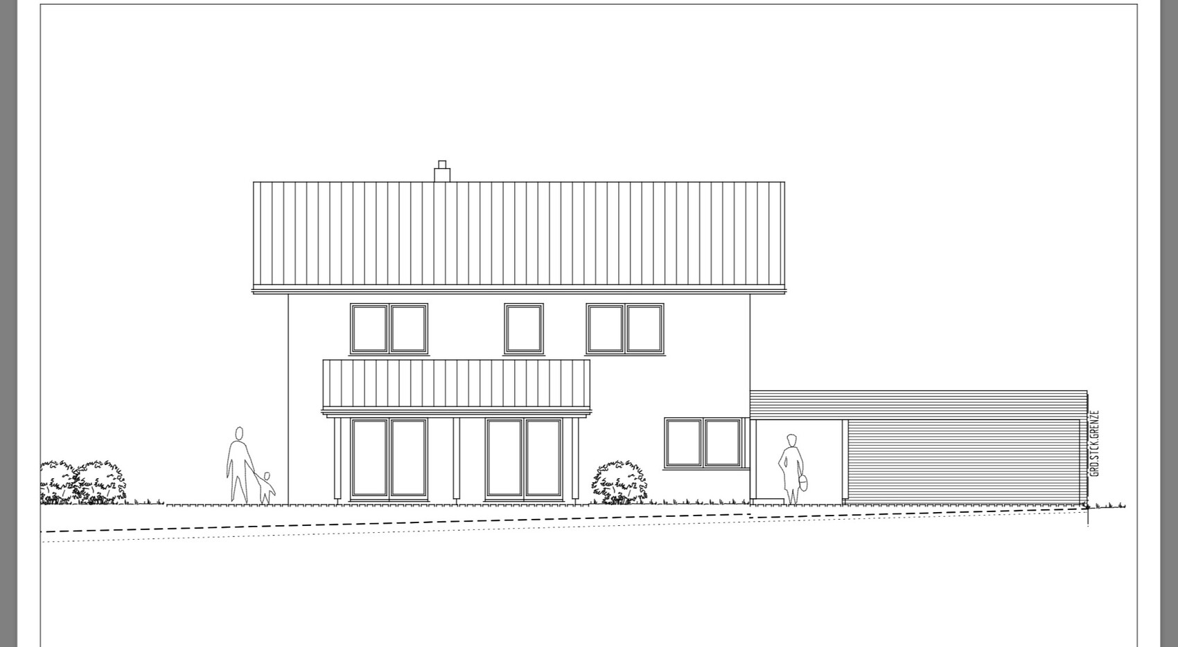

Der Carport scheint mir zu einem anderen Hausstil (modern mit Flachdach) besser zu passen, aber das kann sich je nach Materialwahl noch wegbügeln.
02.02.17 22:16
Ich würde die Speis weglassen sowie oben den Abstellraum als Ankleide nehmen.
Den anderen Raum vom Flur aus begehbar machen.
Mir gefällt es ansonsten auch gut. [emoji1417]
Grüsse
Bautraum2015
02.02.17 23:02
Gefällt mir sehr gut!
03.02.17 00:46
Ich weiß nicht warum Ihr die Speisekammer für ohne Sinn haltet - auch wenn mir wohl bewußt ist, daß sie unpopulär geworden ist, mangels erfahrener Großmütter vermutlich. Aber auch in solchen Details zeigt sich der erfahrene Planer. Nein, gewiß nicht weglassen.
Mit der Ankleide ist es eine Verhaltensfrage: wird sie tatsächlich zum Ankleiden genutzt, scheint mir der Einwand nachvollziehbar; als begehbarer Kleiderschrank gesehen relativiert sich das deutlich. Bei Gleittürenschränken wird mein Schlaf nicht gestört.
