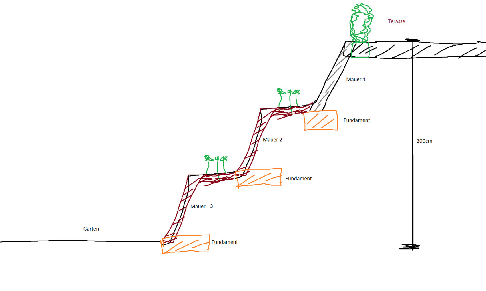

Drei Stufen würde sicherlich die "Wucht" aus dem Ganzen nehmen. Sind dann alle drei Stufen jeweils L-Steine? oder die oberen beiden aus einem anderen Material?
Ich hätte hier Angst wenn die L-Steine jeweils nur 50cm sind, dass diese dann trotzdem von der Terrasse weggedrückt würden, damit hast du keine Probleme? Dein Aufbau ist wenn ich es verstanden habe in etwas so wie mein Angehängter Querschnitt hier?
Treppe hatten wir ja auch eingeplant, wahrscheinlich dann einfach eingesetzt als Trittsteine.
Und die Terrassen, die bei uns nach Süden zeigen, als Beete zu verwenden wäre auch unser Plan 🙂

Zwei Stufen, damit meinst du dann mit drei Wänden, so wie NatureSys das auch erklärt hat?

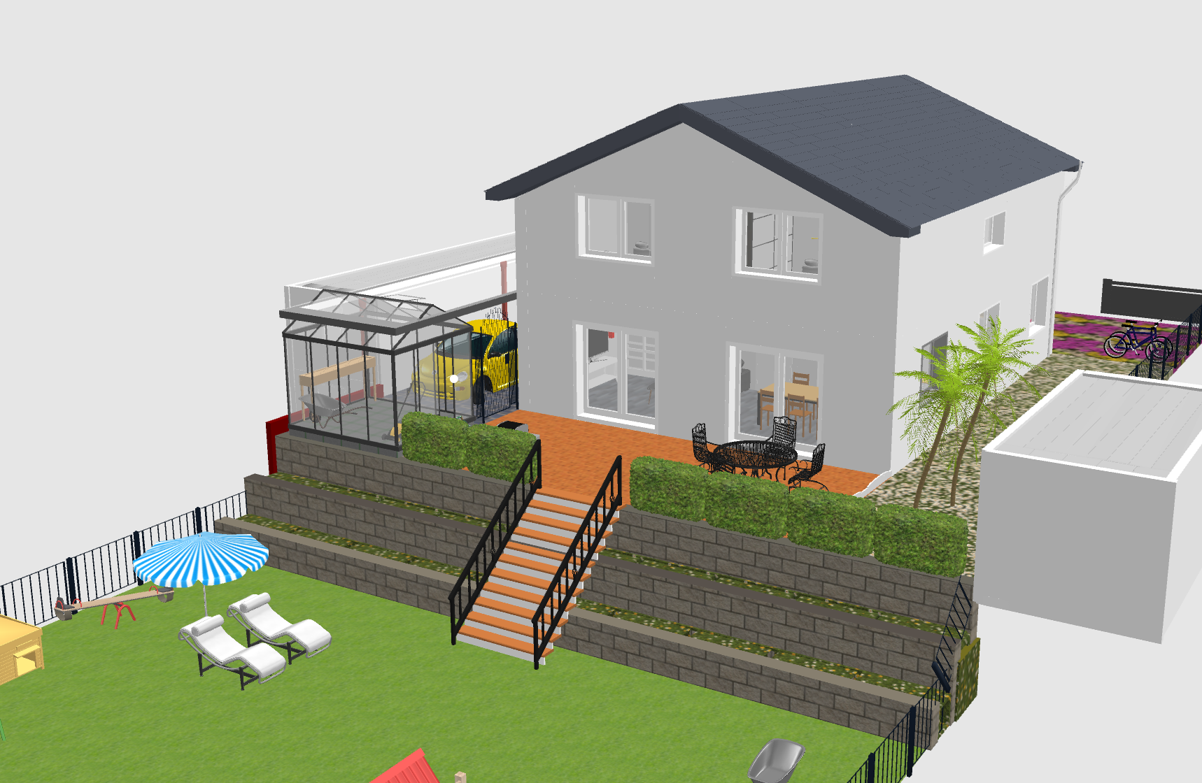

Anbei mal kurz visualisiert wie das vielleicht aussehen könnte.
3D-Modell eines zweistöckigen Hauses mit Wintergarten, Terrasse, Treppe, Gartenmöbeln und Rasen.
Skizze eines Gartens mit drei Mauern (Mauer 1–3), Fundamenten und einer oberen Terrasse.
WilderSueden
25.04.22 20:21
Bei 3 Wänden ist das Problem, dass du an den mittleren Bereich schlecht hinkommst. Also würde ich eher 2 mal hüfthoch machen wenn das geht.
