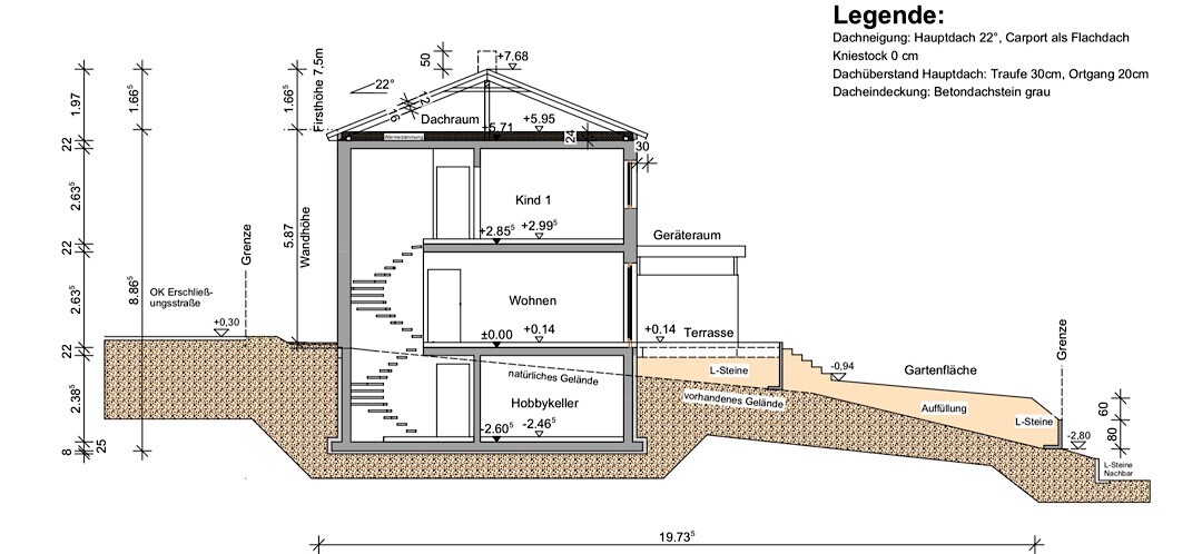

@tomtom79 wie im Bild des erstes Beitrages zu sehen: Der Hang fällt vom Gebäude weg. Und wie auch im ersten Post geschrieben: Der Keller ragt zu 1/3 aus dem Gelände heraus. Es muss also für eine Angleichung nichts weg, sondern eher hin....wie @Müllerin schon richtig erkannt hat. Es ist sogar recht viel, was da angeschüttet werden muss, was aber zum Glück (und laut Bodengutachten) kein Problem ist. Der Boden ist dafür größtenteils geeignet. Wir werden also nur einen Bruchteil abfahren müssen.
Und hier schließt sich der Kreis wieder. @Bookstar lag schon sehr, sehr gut mit seinen Angaben. Wenn ich jetzt aber hergehe und das Material raushole, es woanders aber wieder "einbaue"...ja, dann fragen wir uns, warum unsere Kosten für die Abfuhr (inkl Deponie usw) bei knapp 9 TEUR liegen. Selbst die Arbeitsräume können mit Aushubmaterial wiederverfüllt werden. Hier sind keine besonderen Ansprüche gegeben, weil keine Drainage und WU-Keller.

Damit du einen Vergleich hast. Unser Haus ist 11m x 8,25m. Der Rohbauer hat mit 395cbm maschinellen Aushub kalkuliert nur für den Keller.
Schnitt durch mehrstöckiges Haus mit Keller, Wohnzimmer, Treppe, Terrasse und Garten.
