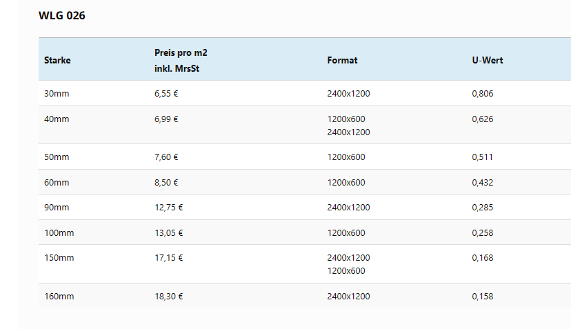

P.S. @Lawriee
Aufgrund Eurer geographischen Lage kauft Ihr Eure Dämmung bitte in Nettetal. Z.B. PUR/PIR mit Vlies für die Kellerwanddämmung zum halben Preis.
Tabelle WLG 026: Stärken 30-160mm, Preise pro m2, Formate 1200x600/2400x1200, U-Wert.
