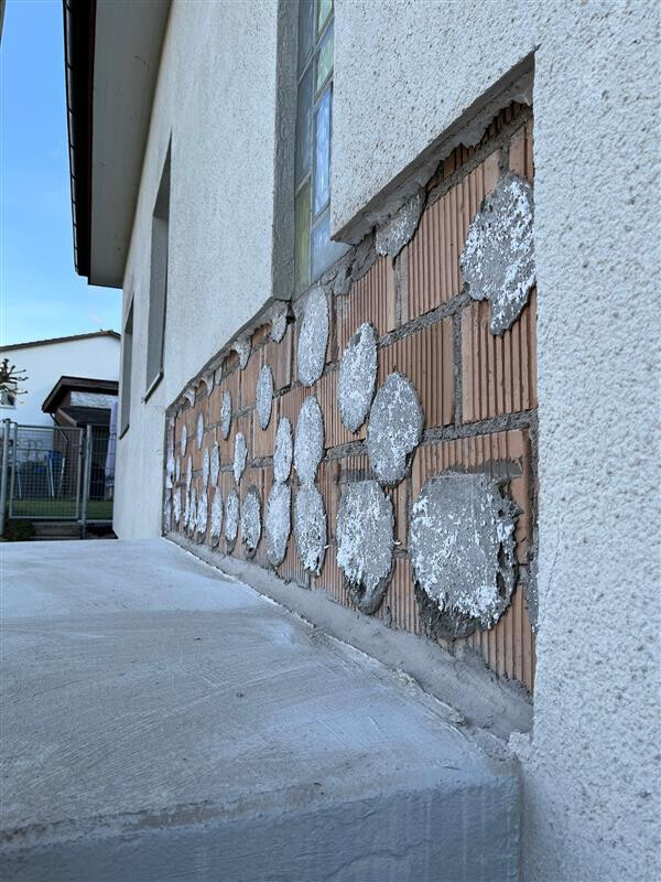

Was ist eigentlich der Hintergrund der Sanierung? Wenn es dir um die Verbesserung der Dämmung ginge, könnte man auch aufdoppeln
KarstenausNRW
20.03.23 10:42
Ich würde auch gar nichts machen, sondern wie @guckuck2 schreibt, einfach die nächste Schicht Dämmung drauf machen. Einfach, effizient und günstig.

Jo, danke, wurde so nicht gefragt. Die VHF ist in Arbeit.
guckuck2
20.03.23 14:16
Wie wird die VHF denn aufgebaut sein?
paulch7
20.03.23 14:22
Kreuzlattung aus Holz, dazwischen Holzfaser, oben Faserzement.
paulch7
21.03.23 08:14
Für die ca. 2 m2 habe ich gestern ca. 2 Stunden gebraucht. Werkzeug der Wahl - eine mini Hacke aus dem Baumarkt. Ich habe damit auch relativ sauber EPS vom Putz trennen können (weiss gar nicht, ob ich das hier in CH muss, wird glaube ich eher alles verbrannt). Auf die Trennung geht die meiste Zeit drauf und es darf nicht winden, sonst fliegt EPS schnell rum. Was mir jedoch Sorgen macht - EPS hat man wohl mit dem Zement an die Fassade geklebt - siehe graue Plomben. Die kriege ich nicht ab, ohne dass die Ziegel kaputtgehen. Frage - ist es dann eine Wärmebrücke mit der neuen Fassade, weil man Holzfaser (Gutex Thermo) nicht gleichmässig drankriegt oder kann man es ignorieren?
