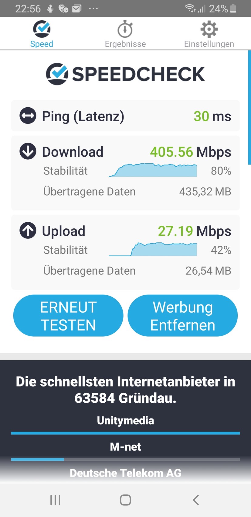

@SilentGalaxy
Bitte nicht solche Halbweisheiten bezüglich Wi-Fi, Netzwergeschwindigkeiten und Internetgeschwindigkeit verbreiten.
Dein Internet hat laut Provider (vermutlich Kabel) 400mbit download und 40 mbit Upload. Lauf mal in den Keller oder hinter eine Wand. Dann hast du kein 5ghz Netz mehr sondern nur 2,4ghz. Da bekommst du keine 400 mbit mehr durch. Sind mehrere Geräte im Netz wird die Bandbreite aufgeteilt (auch innerhalb von deinem Netzwerk nicht nur die Internetverbindung).
Mach dort mal einen Geschschwindigkeitstest und poste den Screenshot. Ebenso bringt dein Kabel nie genau die Werte. Kann mehr oder weniger sein.
Die (vermutlich) FritzBox ist super für User wie dich da sie vieles kann aber wenig richtig.
Dein Wifi selber hat je nach Fritzbox bis zu 1733mbit (insgesamt). Das ist immer noch deutlich langsamer als full Duplex Gigabit oder gar 10Gbit. Bei einem Verkabelten Netzwerk hast du diese Mehrleistung auch auf jeder Leitung und teilst diese auch nicht mit anderen Geräten.
Beide Varianten haben je nach Anforderung Ihre Daseinsberechtigung. Aber man sollte die Begrifflichkeit korrekt verwenden bzw. korrekte Aussagen treffen.

Grüße aus dem Schlafzimmer. Netflix läuft noch. Türen sind auch alle zu.
Mir reicht WLAN vollkommen.
Speedcheck-App: Ping 30 ms, Download 405.56 Mbps, Upload 27.19 Mbps.
