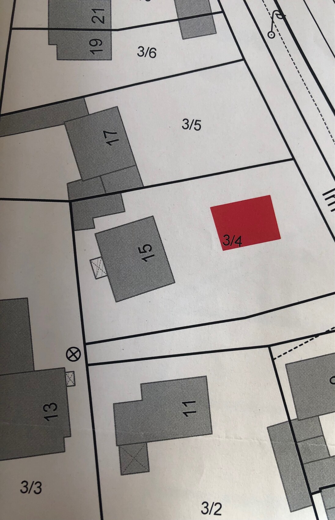

Hier mal aktuelle Pläne (uns gehört das ca. 800 qm große Grundstück 15, das rote Gebäude existiert nicht):

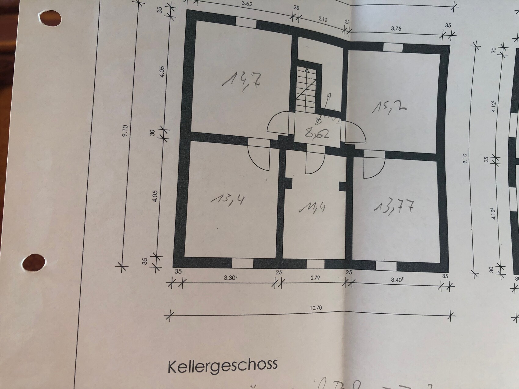

Grundriss eines Gebäudes mit zentraler Treppe und 4 Zimmern um Flur (Erd- u. Obergeschoss)
Grundriss Kellergeschoss: zentrale Treppe, umliegende Räume mit Türen und Maßen.
Lageplan: rotes Quadrat 3/4 markiert, umgeben von Gebäuden und Straßen.

Deine Grundrisse sind unvollzählig und der kleine Lageplanausschnitt nicht wirklich zu gebrauchen. Die Grundrisse sehen auch nicht danach aus, aus dem Ursprungsbaujahr zu stammen (eher vom Dachgeschossausbau ?). Die Grundrisse bestätigen offenbar eine Vermutung von @Tolentino (mich dünkt, es wurden gemischt alte und neue Steinformate verwendet). Weshalb Du ständig auf der Idee herumreitest, aus der Einliegerwohnung für die "Oma" eine Doppelhaushälfte machen zu wollen, wissen die Götter. Das Anbaupotential des derzeitigen Hauses teilt diese Konzeptidee jedenfalls nicht. Ggf. ließe sich ein oberer Hauseingang für die Einheit "OG & DG" realisieren. Was ist mit dem Schuppen / Stall / Waschküche, welche Rolle soll dieses Nebengebäude künftig spielen und kann es ggf. weichen ?
Gib´ Deinen Hintergrunderhellungsgeiz auf, dann kann Dir geholfen werden.

Ja du hast Recht, die Ausgangslage hat sich insofern geändert, dass das 1. OG nun nicht mehr bewohnt ist und unsere Oma (wohnt im EG) offen für alle Vorschläge/Varianten ist. Da sie noch im Haus wohnt, macht es für sie aber einen Unterschied, ob sie langfristig ausziehen müsste (bei Abriss und Neubau) oder doch nur für 1-2 Monate. In welchen Energiestandard das Haus (mögliches Doppelhaus) bei Kernsanierung/Umbau gebracht werden kann, spielt auch eine Rolle. Ein Niedrigenergiehaus sollte es werden, Passivhaus ist bei Sanierung wohl unmöglich. Grundsätzlich geht es für uns erstmal darum, zu klären, welche Grundrissvarianten mit dem bestehenden Haus möglich wären. Dann würden wir erst einen Kostenvergleich zwischen Neubau und Sanierung bzw. Energiestandard usw. abwägen. Wenn von vornherein kein DH möglich ist bzw. kein Haus mit getrenntem Erdgeschoss (Eingang über 1.OG kommt nicht in Frage), wird es sowieso keine Sanierung werden. Für KfW wäre natürlich Sanierung toll.
Der Schuppen spielt hier keine Rolle und kann selbstverständlich weichen.
Leider gibt es vom Haus keine weiteren Pläne als die bereits hochgeladenen 🙂 Oder welchen Plan genau meinst du?
Mache morgen mal ein paar Fotos vom Haus, aber für die Grundrissplanung noch nicht so wichtig denke ich, oder?
