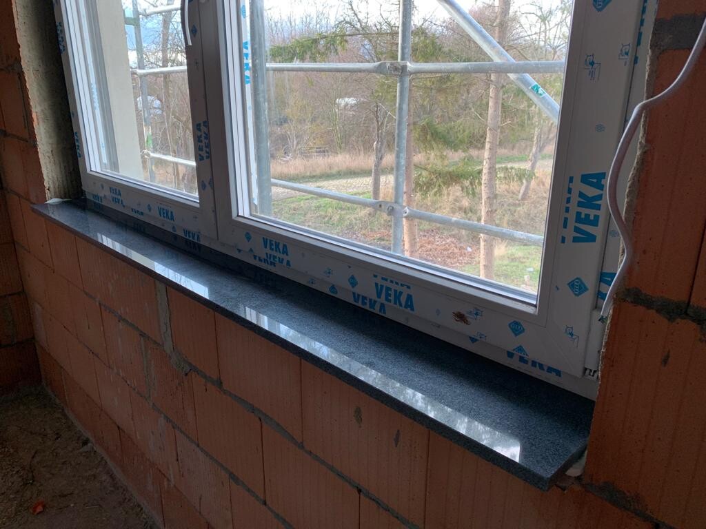

Fensterbänke wurden gesetzt.
Kunststofffenster in Rohbau mit Steinfensterbrett, Gerüst außen und Waldblick.

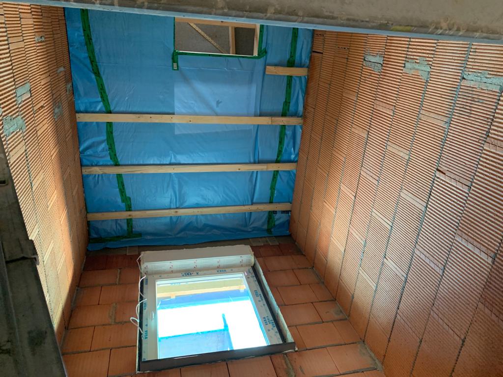

Der Trockenbauer hat die Dämmung samt Dampfsperre eingebaut.
Innenansicht einer unfertigen Bauwand: Ziegelmauer, Holzständer, blaue Bauplane, Fensteröffnung.

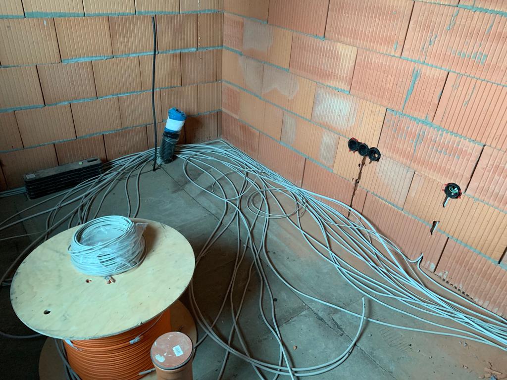

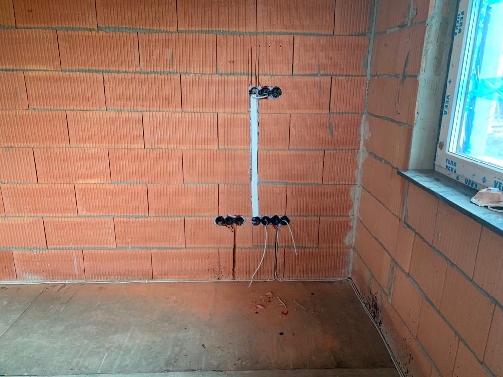

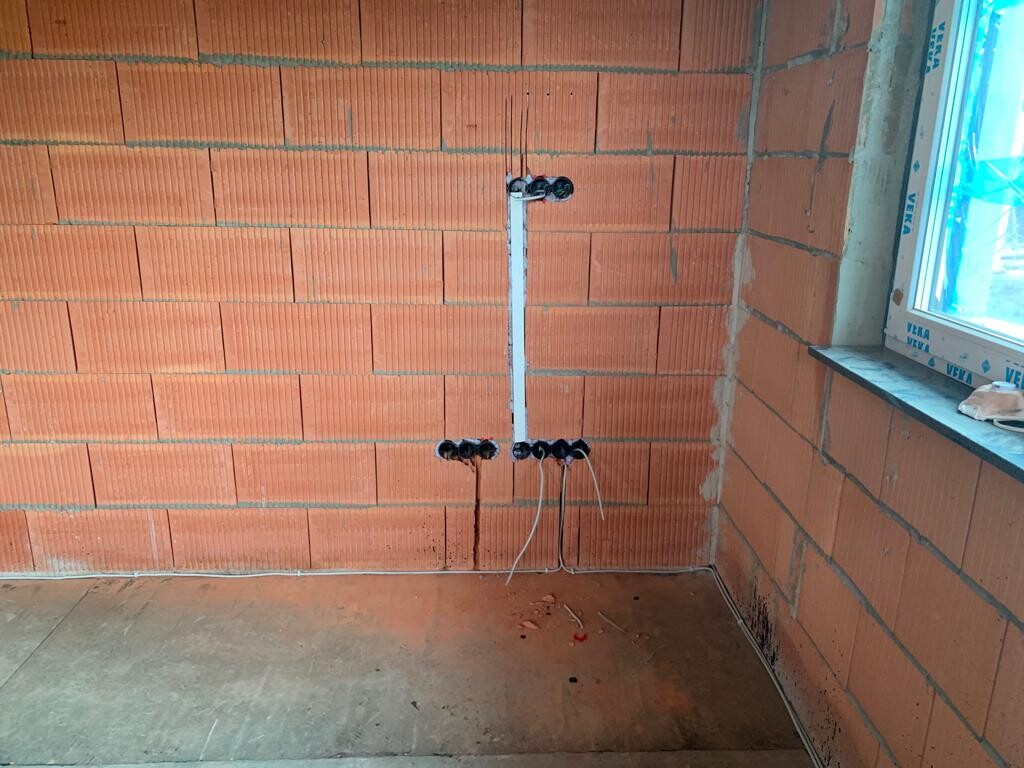

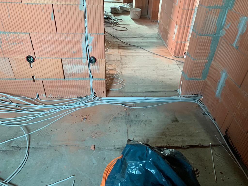

Seit letzter Woche machen sich die Elektriker zu schaffen.
Rohbaustelle: offene Ziegelwände, viele Kabel auf dem Boden, Durchgang sichtbar.
Unverputzte Innenwand aus roten Ziegeln; Kabelkanal mit Steckdosen und Kabeln, Fenster rechts.
Baustellenraum mit Kabelsalat, Spule Draht auf Holzauflage, mehrere Steckdosen an Ziegelwand.

Gefällt mir. Da habt ihr aber einen sehr ordentlichen Elektriker erwischt. Übrigens die gleichen Fensterbänke haben wir auch genommen.
Ich bin kein Freund von Trockenbau in gemauerten Häusern. Aber jedes Mal wenn ich eine Dampfsperre sehe muss ich an meine Eltern denken. Die haben in ihrer Doppelhaushälfte einfach in die Dampfsperre reingeschnitten (also kreisrunden Löcher reingemacht) um die Deckenspots in den Schlafzimmern und dem Bad reinzubekommen . Jetzt wo ich weiß, wofür das Teil da ist, hätte ich was gesagt. Aber vor 20 Jahren war das eh egal, war alles nicht do dicht die heute.

Ich würde den Elektriker bitten die Kabel nicht quer in der Türöffnung zu führen (Bild 3). Die Verlegezonen schreiben nicht ohne Grund 20cm Abstand von der Wand und 15cm von den Laibungen beim Verlegen auf dem Boden vor. In der Theorie wird der Unterbau hier geschwächt und da in diesem Bereich oft auch Fugen im Estrich vorgesehen werden, hast du u.U. am Ende an genau dieser Stelle ein stark belastetes Estrich-Randstück mit geschwächtem Unterbau.

Danke für den Hinweis, werde ich morgen Mal mit Ihm besprechen.

Prinzipiell bin ich auch nicht so der freund von Trockenbau. Bin in einem Holzständerhaus mit Trockenbauwänden aufgewachsen.
Aber bei der Decke im OG sehe ich das jetzt nicht so tragisch. Außerdem kann man so ganz gut Spots im OG einbauen, natürlich ohne die Dampfsperre kaputt zu machen.
