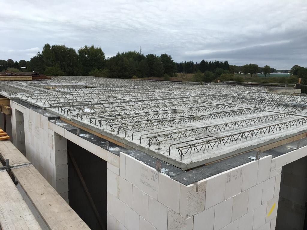

Gestern wurden bei uns die Filigrandeckenelemente geliefert.
Dummerweise haben sie die Einbaudosen nicht mit geliefert. Jetzt sind dort nur Löcher.
Eigentlich sollte heute die Bewehrung eingelegt werden und ich wollte am Wochenende die Leerrohre einlegen. Am Dienstag sollte der Ortbeton kommen.
Wird nun natürlich alles nichts.
Wahnsinn was das für ein Riesenhaus ist - darf man fragen wie viel qm das sind?
denz.
müssen sie bei entsprechender Anschlussbewehrung nicht, diese fehlt hier allerdings auch...
Genauso ist es. Das ist eine der Stellen wo die Sturzhöhe nicht ausgereicht hätte und deshalb dieser mit Bewehrung in die Decke integriert wird.
Das Foto war aber direkt nachdem die Platten gelegt wurden. Gestern wurde dann mit der Bewehrung angefangen. Habe heute aber kein Foto davon gemacht. Kann ich die kommenden Tage ja mal nachholen.
Und ja es sind mit dem Staffelgeschoss was jetzt noch darauf kommt 189 qm Wohnfläche.
