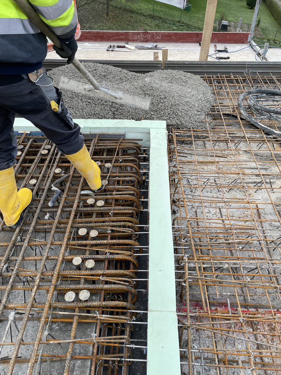

@derdietmar d.h. die Auskragung im 1.OG an der Terrasse ist massiv ausgebildet mit Isokörben?

Die Auskragung ist entsprechend des Sonnenwinkels dimensioniert. Bisher funktioniert es sehr gut, falls es störend werden sollte werden wir innen vor die Fensterkonstruktion noch eine Schiene mit Vorhang montieren lassen - geplantes Risiko…

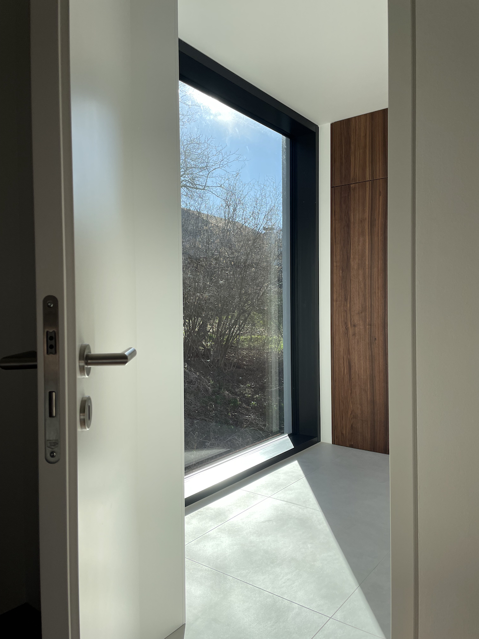

Wir wollten auch UNBEDINGT deckenhohe Fenster (und Türen). Da wir jedoch einen Satteldach mit Attika haben (ohne Dachüberstand) war Sonnenschutz ein wichtiges Thema. Eine Option zu den Deckenhohen Fenstern wären Aufputzraffstorekästen, die im Bereich des Sturzes montiert wären. Dies würde aber den gradlinigen Körper des Hauses sehr beeinträchtigen. Lösung her uns: Fenster und Türen anstatt 270 auf 240 runterzusetzen. Sieht bei Weitem nicht so schick, wie bei dir - man muss leider Kompromisse eingehen...

Das Dach selbst ist eine Massivkonstruktion, die Betondecke ist mittels Isokörben und Schwerlastdorn angebunden, anbei ein Eindruck der Bewehrung im Bereich der Glasecke.

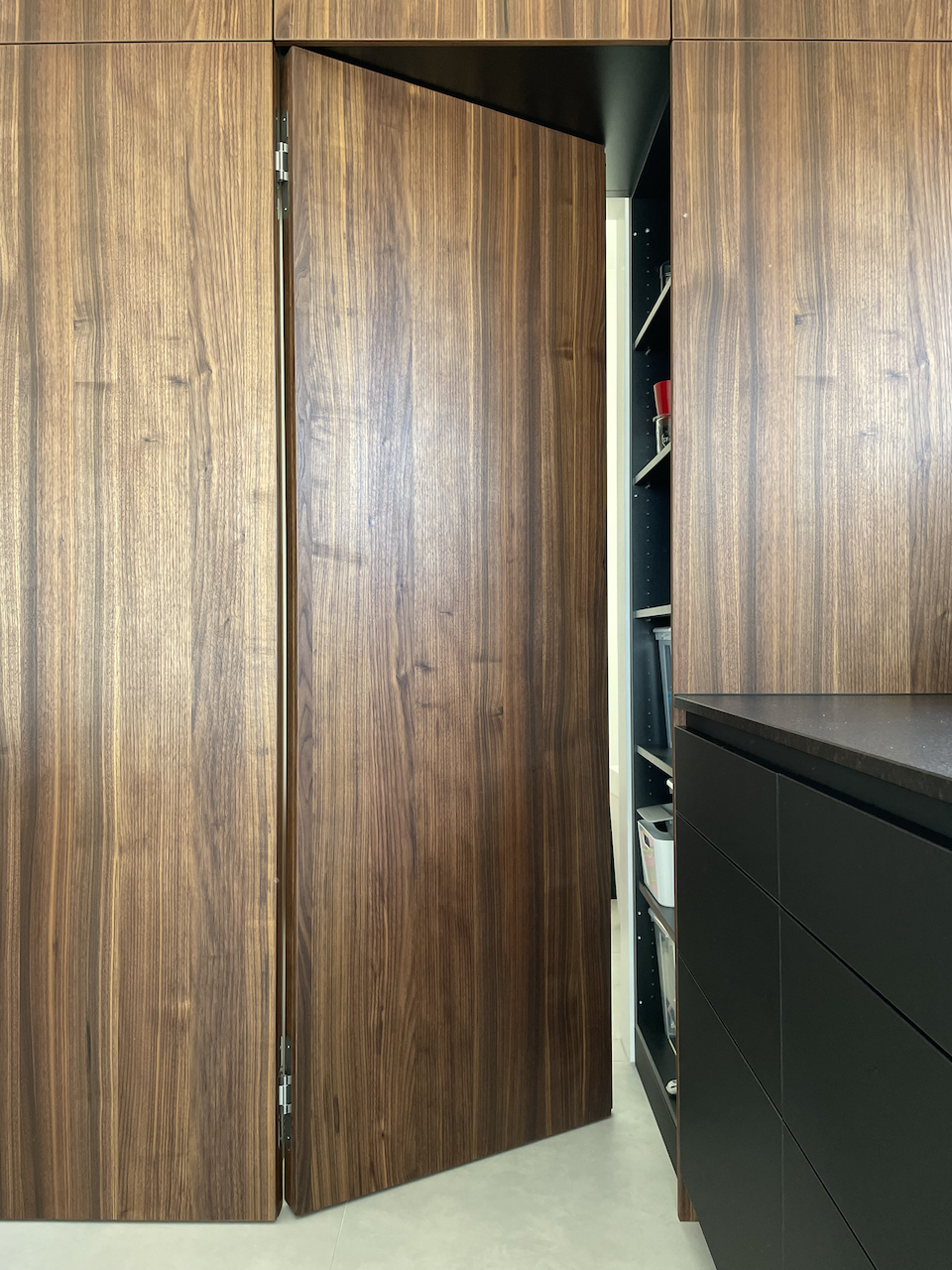

Die Innentüren sind vom Schreiner, mir ist kein Industriehersteller bekannt, der Massivholztüren in dieser Größe und Ausführung anbietet.

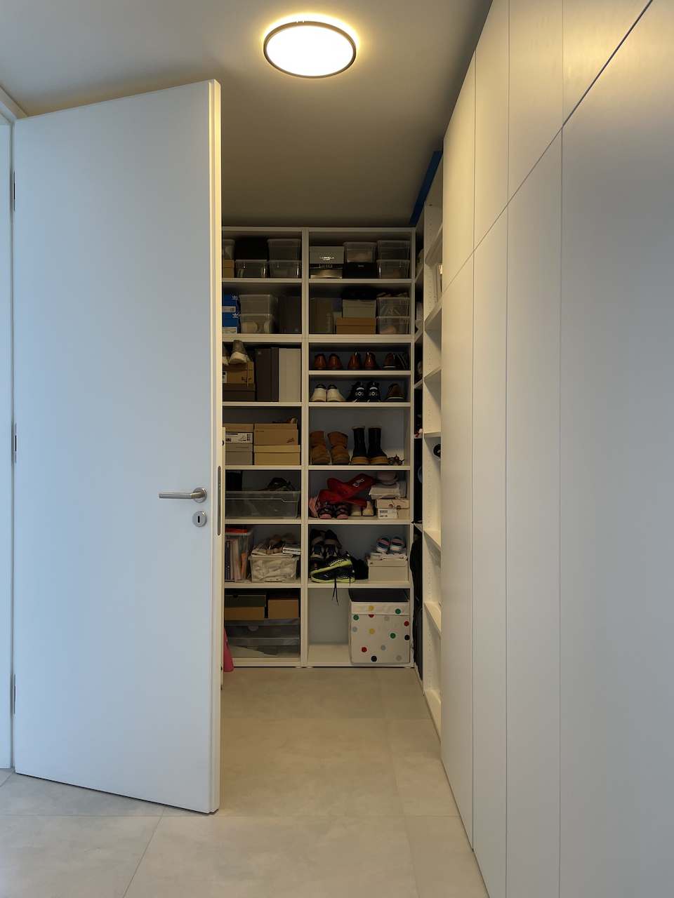

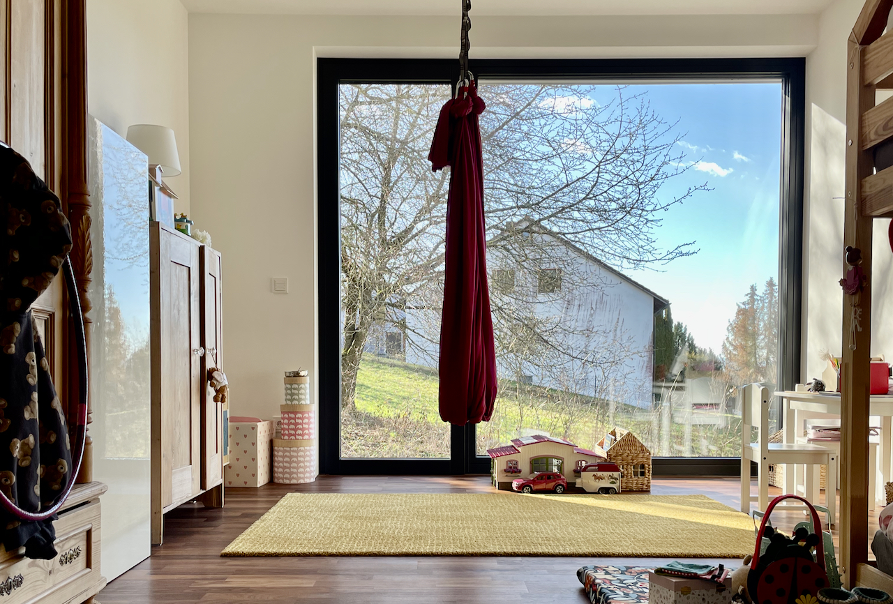

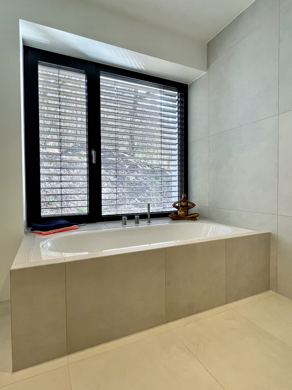

Und natürlich ist das Haus bereits seit Ende letzten Jahres bewohnt. Wie angesprochen mögen wir ein aufgeräumtes Umfeld, die Einrichtung diszipliniert uns zusätzlich, Dinge verschwinden bei Bedarf in Schränken und Abstellräumen. Anbei noch ein Paar Beweisfotos.
