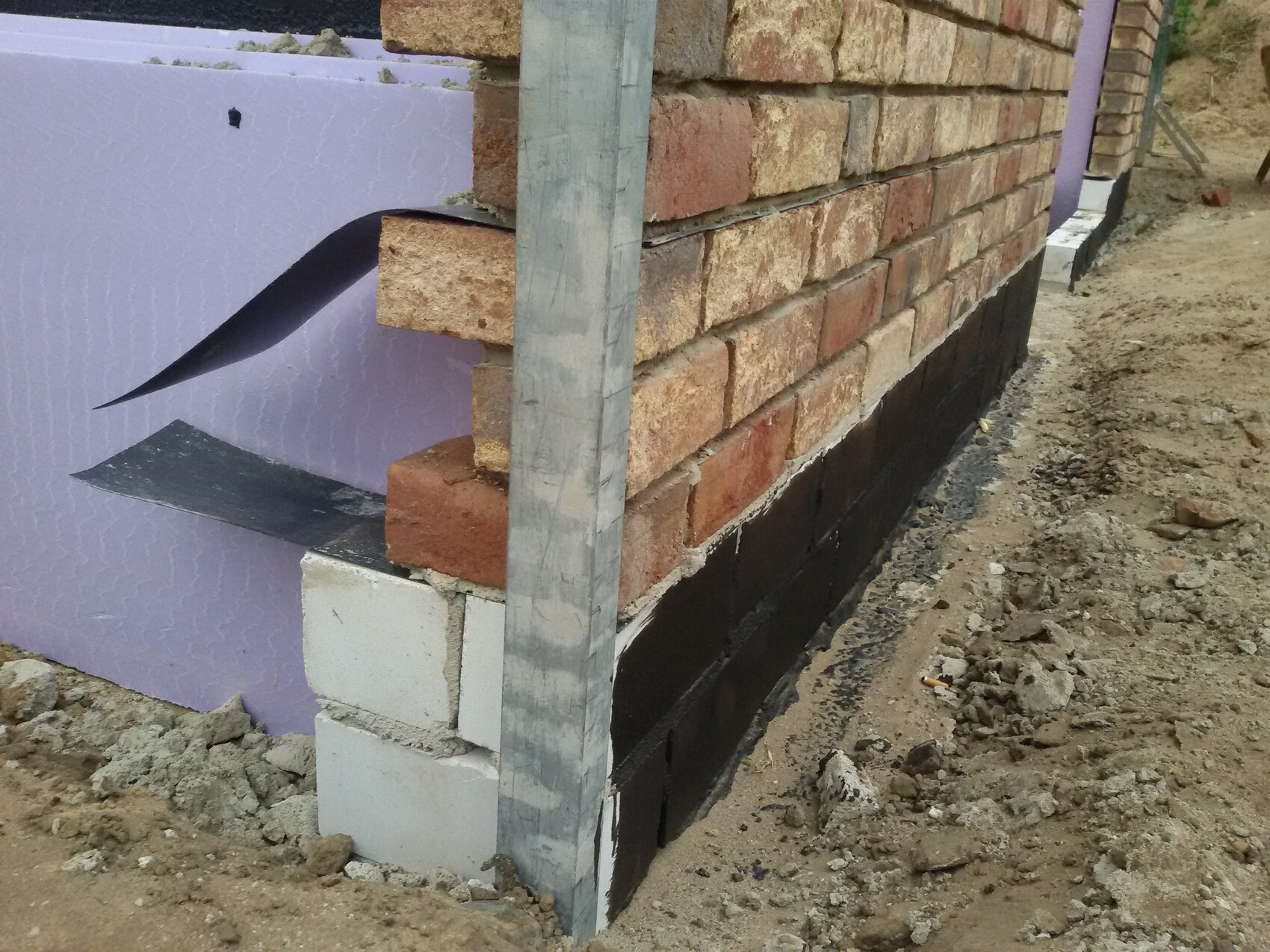

Wir haben ein Bungalow mit folgenden Wandaufbau:
1. Kalksandstein, Bitumenanstrich, Hartschaum im Sockel- Fenster- und Türenbereich, sonst Mineralwolle
2. Luftschicht
3. Klinker mit 2-mal Bitumenbahn in Sockelbereich.
Ohne Keller, Regenwasser muss im Grundstück versickert werden (Boden sandig).
Noppenbahn soll Hauswand gegen Feuchtigkeit (vom Erdreich) schützen (Ich verzichten auf ein Kiesbeet, da Bungalow mit 50 cm Dachüberstand).

Wie kann man diese Noppenbahn richtig anbringen?
Wie rum?
Ist eine Drainage notwendig? Kies unter- bzw. oberhalb von Drainage? Was passiert mit Anfang und Ende der Drainage? Mit Regenleitung angeschlossen oder … ?
Vlies?
Wie ist bei euch? (vielleicht eine Skizze?)

1) Weiss ich nicht genau.
2) Drainage ja.
3) Sie bildet einen Ring mit Spülschacht, von dem geht ne Leitung zur Regenwasserkanalisation.
4) Vlies ja. Kies über + unter Drainage, oben darauf dann Vlies, dann Kieselsteine.

Wird sie nicht. Eine Noppenbahn ist nur dafür da, um die Dämmung vor mechanischen Einflüssen zu schützen. Sie ist kein Schutz vor Feuchtigkeit. Und ein Dachüberstand hat auch wenig mit dem feuchten Boden um dem Haus herum zu tun. Lach, dann bräuchte man ja nur einen Spritzschutz im Westen. Der Spritzschutz ist eine Art Drainage, damit die Feuchtigkeit im Boden (nicht Regen) am Haus besser ins Erdreich sickern kann. Zwar ist die Feuchtigkeit des Bodens vom Regen abhängig, aber auch von anderen Faktoren abhängig.

Noppenbahn, Drainage und Spritzschutz sind die Maßnahmen die das Fundament und Mauerwerk gegen Wasser und Feuchtigkeit schützen. Die sollen je nach Situation ausgewählt und kombiniert werden. Google mal „Wie sind Gebäude gegen Grund- und Schichtenwasser zu schützen?„
Da sieht man z. B. „Dränageanschluss - nicht erlaubt, wenn der Keller im Bereich eines Grundwasserleiters liegt“
Bei uns ist der Grundwasser nicht hoch, Boden ist sandig und wasserdurchlässig. Aushub für Fundament wurde deutlich größer wie Fundament genommen wurden, Haus ohne Keller und richtig abgedichtet.
Ich weiß im Moment nicht was für unsere Situation am sinnvollsten ist. Bei uns in der Siedlung, ich sehe keinen einzigen Spritzschutz, Noppenbahn schon. Aber was die anderen machen ist ja nicht unbedingt richtig

Ja, so macht man das. Alles gut und ok.
Aber ne Noppenbahn ist nur für mechanische Auswirkungen und könnte sogar weggelassen werden.
