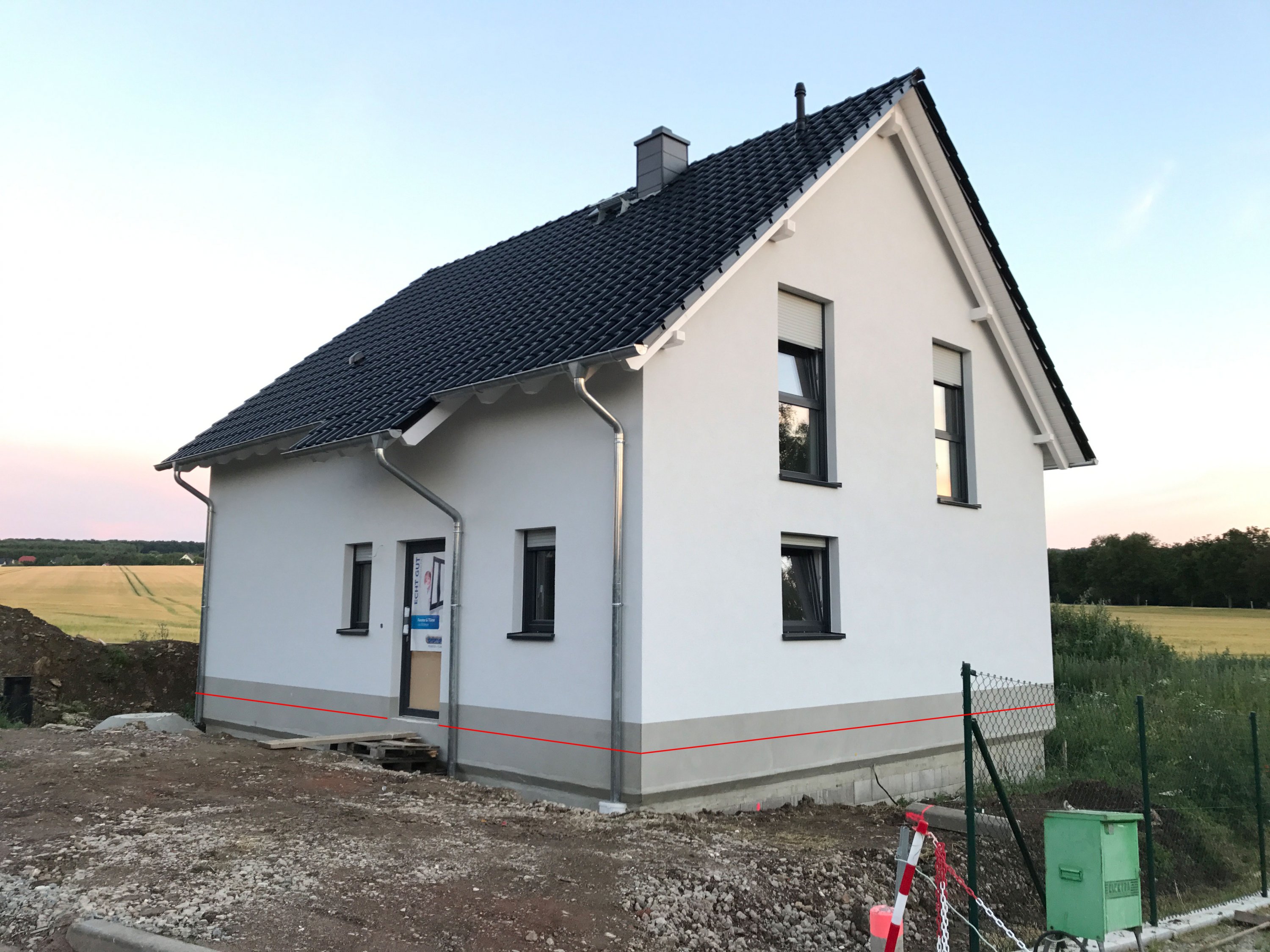

Hi zusammen,
ich möchte nun um mein Haus eine Noppenbahn verlegen, dazu habe ich 3 Bekannte gefragt, die sich damit eigentlich auskennen sollten und habe gefühlt vier unterschiedliche Meinungen gehört.
Wie Montiert man die Noppenbahn denn richtig? Welche Seite wo macht man sie Fest, was benötigt man alles dazu? Wer hat da Erfahrungen mit?
Ausgangs Höhe bei mir ist die Haustür. Höhe der Noppenbahn sollte 1m sein.
Weißes Einfamilienhaus mit dunklem Satteldach, Bauzone vorne, ländliche Felder im Hintergrund
LG & Danke

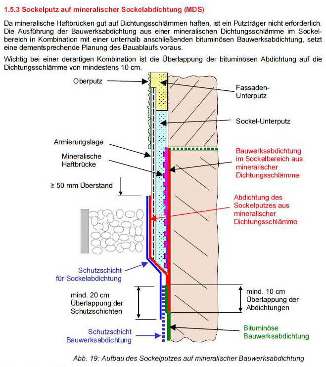

AxelH.
23.05.18 12:10
zum Thema Noppenbahn und Einbau derselben habe ich von meiner Baufirma ein Merkblatt erhalten. Vielleicht hilft es ja weiter.
Viele Grüße
Axel
Querschnitt der Wand: Sockelputz auf mineralischer Bauwerksabdichtung mit Schutzschicht

Also ich habe eine 12cm Styropor Dämmung und 26cm Ytong Stein. Die Noppenbahn soll für den Schutz dran, für den Spritzstreifen.
Ein bekannter meinte, die Noppenbahn macht man an der Fassade fest und wieder ein anderer, ganz unten am Fundament und nicht in der Fassade.

Ich hatte auch Nägel gekauft, brauchten wir aber nicht.
Wir brauchten nur ca 30 cm, die haben wir vor den Bitumenanstrich des Sockelputzes gelegt und kontrolliert Kies eingefüllt. Die Noppenbahn klemmt da bombenfest durch den Kies.
