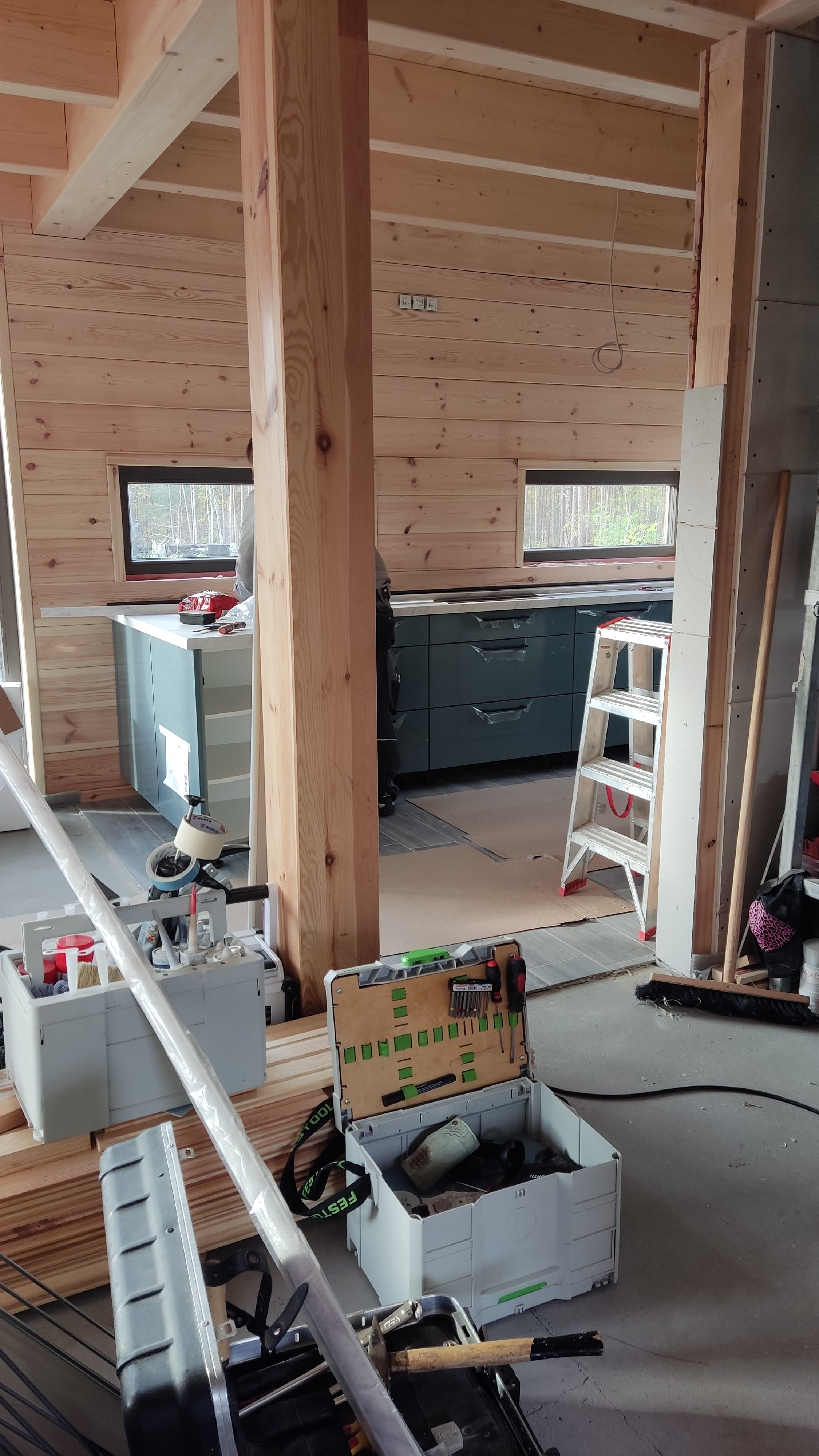

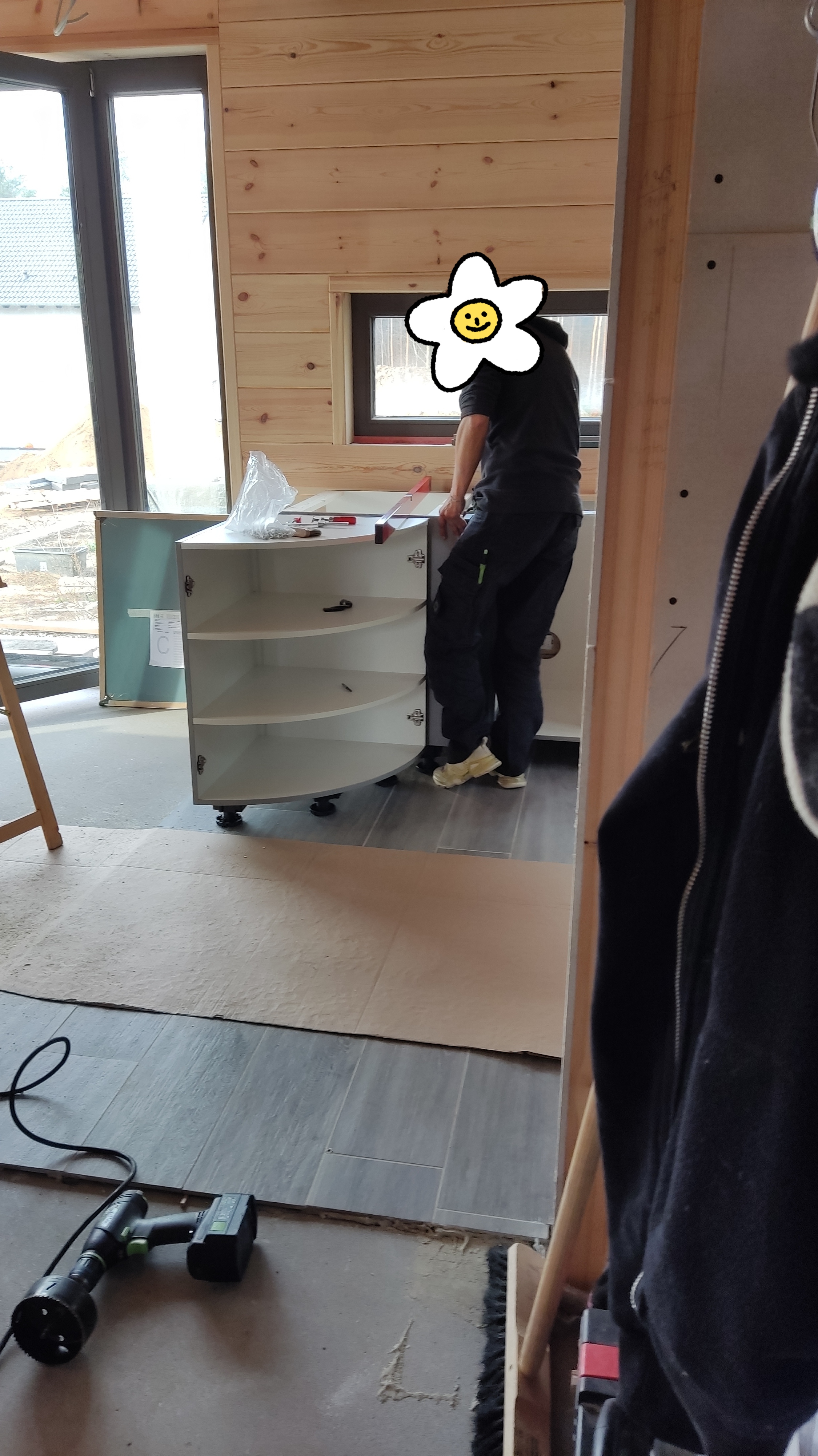

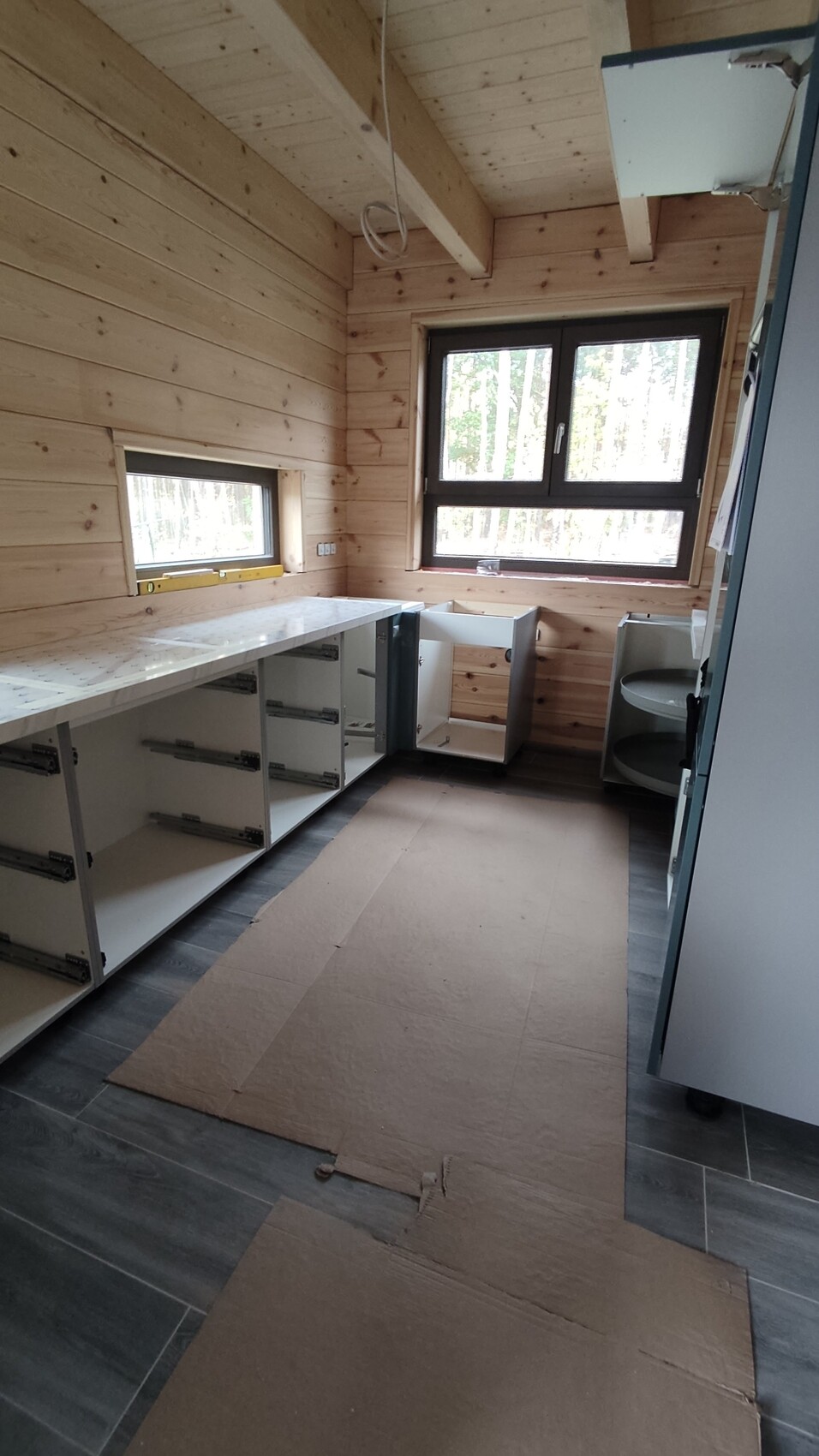

Ach danke, wie lieb von dir! Die Küche wird gerade eingebaut und morgens gab es gleich wieder Ärger mit den grumpy Brandenburgern ^^. Es sei zu eng und die Küche passt da nicht rein, bla bla. Natürlich passt sie! Ich gucke immer mal wieder runter und bin ganz aufgeregt. Das grün war mir anders in Erinnerung, aber es gefällt mir trotzdem super .

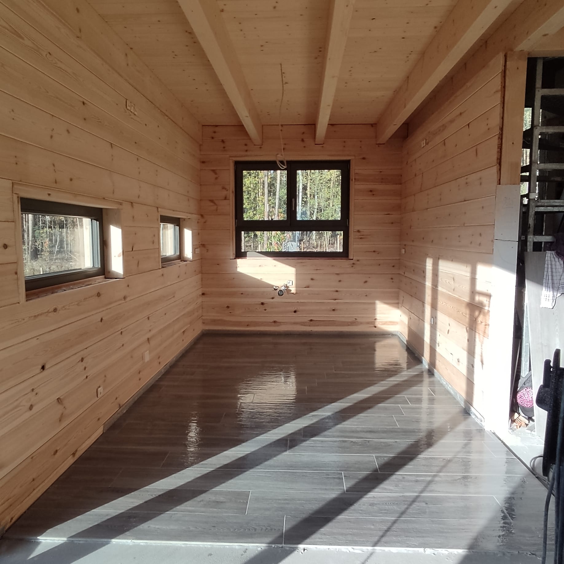

Die Küche... Alles selbst gemacht. Haus aufgestellt, Fenster eingebaut, Wände gedämmt, eingedampfbremst, Installationsebene angebracht, Fensterlaibungen angebracht, Holz hochgezogen, gestrichen, geharzt (an den Stellen wo Wasser / Fett spritzen könnte). Boden selbst (mehr schlecht als recht) gefliest.
Einbau right now:
Das wird eine Häcker Küche in Aquamarin.
