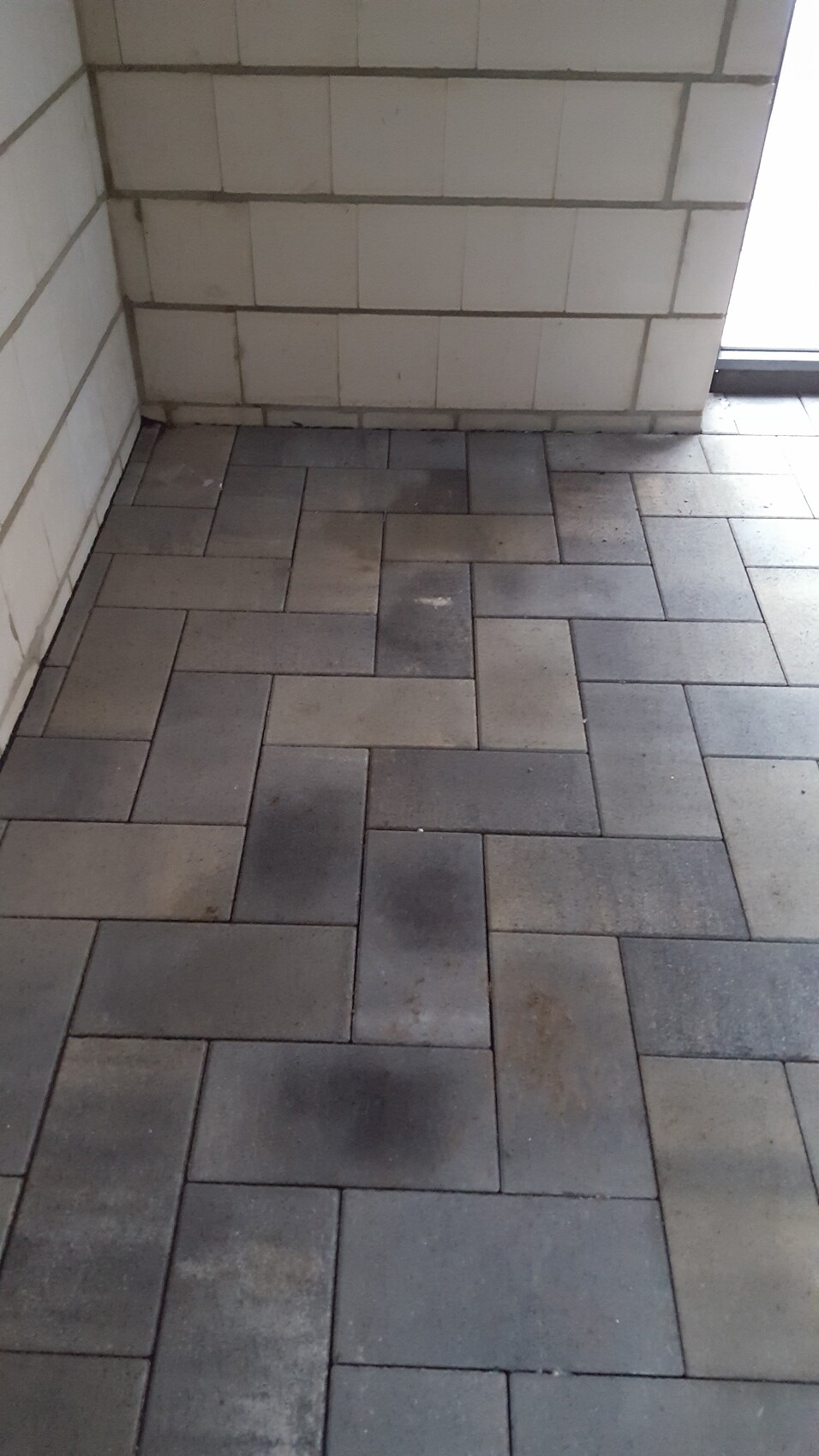

Und Neumond geschlagen
Mit dem Ökopflaster wird eine versickerungsfähige Oberfläche geschaffen. Ist offenbohriger Beton
tomtom79
tomtom79
Das Öko Pflaster ist in vielen Siedlungen vorgeschrieben und je nach Versickerung auch nur zu 50% der Grundflächenzahl zuzurechnen.
, Kann sich bei Handtuch Grundstücken lohnen.
Aber ob es der Beton ist oder die Abstandshalter muss jemand anders erklären.
blaupuma
blaupuma
O.k ja stimmt so war das.
Evt auch was für mich.
Ich darf nämlich nur eine kleine Fläche Pflastern Grundflächenzahl-2 ?
Und das wird knapp....
Müllerin
Die Fugen müssten zum Versickern viel breiter sein. Es ist das Pflaster. Man sieht das bei uns gut nach Regen, bei den Nachbarn sind die Steine viel länger nass als bei uns.
truce
truce
Das bedeutet, dass auf diesem pflaster dann keine “Pfützen“ entstehen, oder Wasser darauf stehen bleibt bzw. etwas fließt bei gewissen Gefälle?
Müllerin
Puh.. also tarkregen hatten wir noch keinen. Pfützen auch nicht. Das ist halt poröser Beton, durch den es versickert. Andersrum hatte ich nach dem letzten Regen vor dem Einzug auf einmal feuchte Steine in der Garage - da hat sich dann was von unten hochgesogen offensichtlich.
