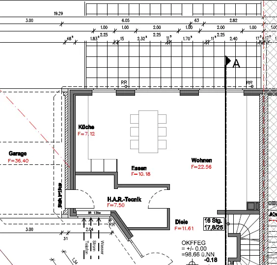

Wir haben bei unserem Haus nur diese möglichkeit unsere Küche , unseren Essbereich und unseren Wohnbereich unterzubringen . Hat jemand Ideen wie wir das aufteilen können ? Küche soll ganz neu geplant werden.

Hallo Stefan, was wird denn im Hauswirtschaftsraum untergebracht? Baut ihr mit Keller, und wohin gehen die Fenster?

wir bauen ohne Keller -- im H.A.R ( Hausanschlussraum) kommt Heizung und Warmwasserspeicher rein - im Vorraum ( kleiner Raum hinter Dieletür) sollen dann Vorräte und Küchenkram rein.
Die Fenster gehen nach draußen zur Terrasse

Der Grundriss ist fix? Da kann dir jeder Briefträger ins Wohnzimmer schauen... und du vom Sofa in den HAR!? dazu noch ein merkwürdiges Treppenformat (das aber nebensächlich). Nee im ernst das geht so nicht - verkleinre den HAR, zieh die Wand vom Wohnzimmer durch, schau das der Eingang des HAR noch von der Diele aus Süden(?) (von unten) aus geschieht und mach die Tür so, dass man im "Essbereich" rauskommt - also in die Mitte. Wenn der HAR zu klein wird zieh ihn richtung Küche Größer.

Danke für deine Antwort -- kannst du in meiner Zeichnung deine angesprochenen Punkte einmal einzeichnen ?
