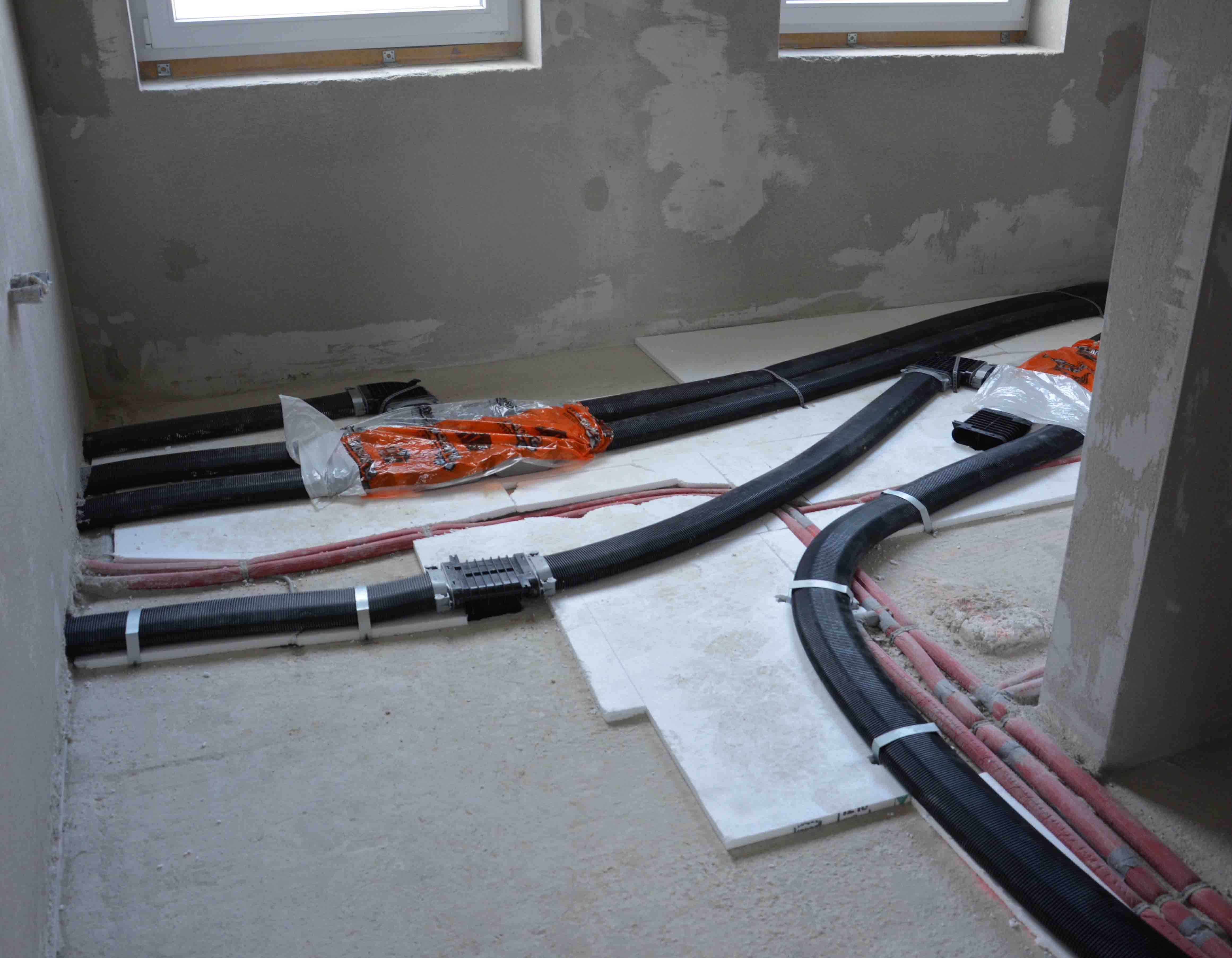

bei uns liegen die Rohre der Kontrollierte-Wohnraumlüftung auf der fertigen Filigrandecke und sind dann später mit in die Dämmung für die Fußbodenheizung integriert worden.

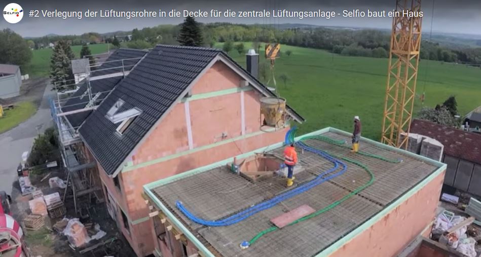

Ja soll es auch geben. Wieso wurden die Kontrollierte-Wohnraumlüftung Rohre nicht so wie bei Selfio in dem YouTube-Video auf die noch nicht mit Beton fertig gegossene Filigrandecke verlegt (in dem Screenshot kommt gerade der Beton über den Kran und wird auf der Filigrandecke und die Kontrollierte-Wohnraumlüftung-Rohre verteilt)? Sollte doch eigentlich unkomplizierter sein so oder?
Die Rohre der Kontrollierte-Wohnraumlüftung werden doch auf der Filigrandecke verlegt,

Wieso wurden die Kontrollierte-Wohnraumlüftung Rohre nicht [...] auf die noch nicht mit Beton fertig gegossene Filigrandecke verlegt
In die Filigrandecke (d.h. zwischen den Abstandshaltern der Bewehrung eingefädelt) legt man maximal Lampenkabel oder Schutzrohre (die der Laie gerne mit Leerrohren in einen Sack steckt) - aber nichts, was die Betonüberdeckung effektiv verringern würde.

Nun, der eine macht's so, der andere so. Bei uns liegt alles auf der Filigrandecke. Das hat den Vorteil, dass der Lüftungsbauer, der Installateur und der Elektriker den fertigen Rohbau in einem Zug durcharbeiten können. Sonst hätten wir die Gewerke bei den Filigrandecken vom Keller, vom Erdgeschoss und vom Obergeschoss gebraucht.

Was jetzt? Ist die Vorgehensweise von Selfio, die Kontrollierte-Wohnraumlüftung-Rohre auf die noch nicht fertige Filigrandecke (= unteren Überdeckung und der Bewehrung ohne obere Überdeckung) zu verlegen und dann eben mit Beton (der oberen Überdeckung) zuzuschütten nichts oder - sofern der Statiker nichts einzuwenden hat - gängige Praxis?
Wenn der Statiker damit zufrieden sein soll, sehe ich die Decke dicker werden als sonst nötig. Mir scheint im Videobeispiel zu viel Hohlraum die Decke zu durchziehen. Ich würde bei Kontrollierte-Wohnraumlüftung Flachkanäle vermutlich vorziehen, die könnte man allerdings zwischen die Abstandhalter zu pfriemeln vergessen, die müßten darauf. Rundkanäle bauen anders herum gesehen für die Verlegung auf der Rohdecke zu hoch als es für die Gesamtdicke ökonomisch wäre. Vorteil der Rundkanäle ist ihre Flexibilität - aber da sind wir dann mitten im komplexen Sängerstreit. Zudem bin ich persönlich kein Kontrollierte-Wohnraumlüftung-Fan und würde sie wenn, dann in der dezentralen Variante bevorzugen (die man entsprechend weitgehend anders konzipiert).
