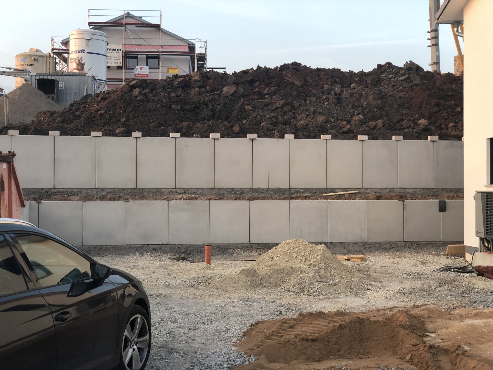

Ich muss das mal loswerden weil ich vorhin auf der Baustelle war. Mein Nachbar hat heute seinen WU Beton Fertigkeller bekommen. Der Spalt zw. den Kellerwänden wurde überall mit Bauschaum abgedichtet . Hab gedacht ich sehe nicht richtig. Toller WU-Keller.
Baufie
Besteht der Keller aus Ortbeton oder sind es Fertigteile?
Frage zu Deinen Mauerscheiben. Wieso liegen da Steine oben darauf?
Z
Zaba12
Besteht der kon oder sind es Fertigteile?
Sind Fertigteile.
@Mauerscheiben: Weil die Steine die Abdichtungsbahn (die den Spalt zw. den L-Steinen abdichtet) „festhalten“. Da hat mal einer mitgedacht ohne das es beauftragt war . Wenn du unten beim Nachbarn reinzoomst dann siehst du sie.
