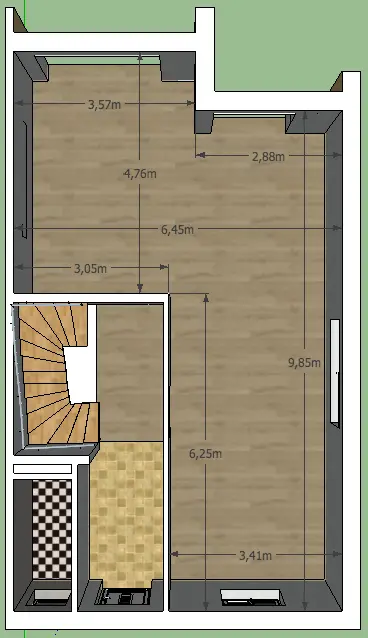

Ich möchte mich kurz vorstellen, mein Name ist Sascha und ich werde demnächst mit meiner Lebensgefährtin eine Doppelhaushälfte in Nürnberg bauen (Wir warten noch auf die Baugenehmigung).
Nun zu meinem Problem:
Eigentlich ist der Grundriss soweit durchgeplant nur bei der Gestaltung des Wohnraums im EG inklusive offener Küche sind wir uns nicht ganz einig.
Momentan haben wir 2 Varianten:

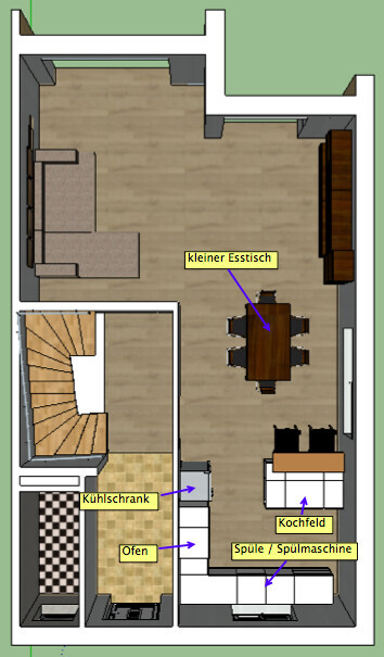

Variante 1: kleine Küche, kleiner esstisch großes Wohnzimmer

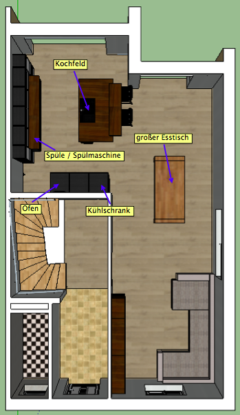

Variante 2: große Wohnküche mit großem Esstische und ein kleines Wohnzimmer
Zur Info hier noch die geplanten Raummaße

Ich finde Variante 1 schöner, weil es großzügiger wirkt. Aber warum nicht die Couch vor die große Terrassentür stellen und den TV Schrank da, wo du in Variante 2 den Kühlschrank und den Ofen stehen hast? Dann hättest du auf der kürzeren Seite noch Platz für nen großen Tisch.
Variante 2 ist in allen Teilen nur beengt. 2,80 Breite ist gerade mal so ausreichend für nen Tisch mit Stühlen. Wenn man da dann noch dran vorbei will, wenn mal Besuch da ist und evtl. noch die Hände voll hat, dann wird das sehr eng.

Bei Variante 2 habe ich im Bereich vom Esstisch eigentlich 3,4m, ansonsten Stimme ich dir zu dass bei Variante 1 der Wohnraum großzügiger wirkt dafür finde ich den Esstisch und die Küche etwas zu sehr gequetscht. Bei Variante 2 ist es umgekehrt, dort ist das Wohnzimmer auf 3,4m gequetscht.
Die 45° Wand wollten wir bei Variante 1 auf jeden Fall machen, allein deswegen weil dann das Platzgefühl ganz anders ist wenn man auf dem Sofa sitzt. Leider hatte ich es in dem Grundriss vergessen einzutragen.
In die 45° Wand die Tür einzubauen ist eine nette Idee, allerdings wird die 45° Wand vermutlich nicht länger als 0,5m da wir uns sonst im Flur den Weg in den Keller verbauen (hab ich leider auch nicht angedeutet, ist aber parallel zur eingezeichneten Treppe im weißen Bereich)
Das Sofa vor der jetzigen großen Terrassentür hatte ich auch schonmal vorgeschlagen, allerdings mochte meine Lebensgefährtin gar nicht. Sie möchte unbedingt das Licht durch die 2 großen Bodentiefe Türen / Fenster und möchte sich das auch nicht mit dem Sofa verbauen.
In den Grundrissen ist oben übrigens Westen und links (also Südseite) schliesst die andere Doppelhaushälfte an.

Ich würde die zweite Variante bevorzugen. Aus folgenden Gründen:
1. In der Küche verbringen wir viel mehr Zeit und brauchen hier viel mehr Platz. Auch wenn Besucher da sind, sind wir eher in der Küche am Esstisch als im Wohnzimmer.
2. Vermutlich ist die Terrasse hinten?! Dann ist auch der Weg dorthin aus der Küche kürzer und somit sauberer!
Aber: Ich würde die Küchenmöbel anders planen.
3. Ein kleines Wohnzimmer in eurem Fall finde ich völlig ausreichend. Zum abendlichen TV gucken oder mal ein Buch lesen ist doch Platz für genug. 3,4m Abstand vom Sofa zum TV ist doch völlig okay. Würde mir hier vielleicht auf lange Sicht eine etwas kleinere Sofalandschaft kaufen, aber ansonsten völlig okay.
4. Habt ihr noch Kinder? Bei meiner Anordnung (auch die andere Küche) wäre sogar noch Platz zwischen Couch und Esstisch zum Spielen.

Sollten die Wände so bleiben, würde ich schon alleine aus Gründen der Sonneneinstrahlung Variante 1 bevorzugen.
