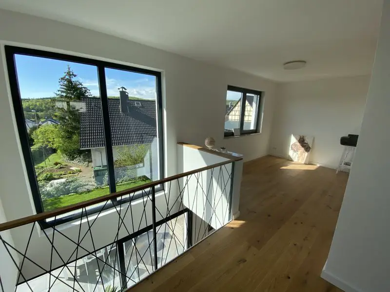

Alessandro
leider muss ich homeoffice bedingt mein Studio zumachen.
Homeoffice+Kinder+offener Raum vertragen sich nicht so gut :rolleyes::p
hampshire
Schade, wenn das zugemacht wird. Stell Dir doch lieber etwas wie die Alcove Cabin von den Brüdern Bouroullec dahin. Schallschutz funktioniert und man ist nicht sofort sichtbar.
