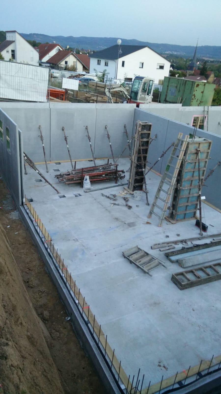

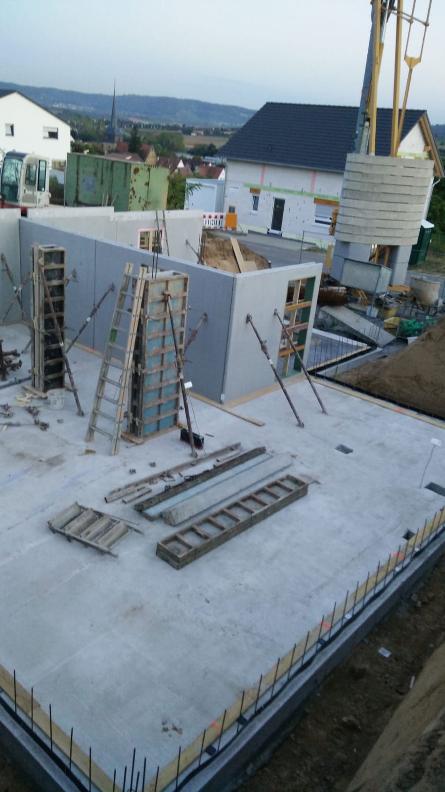

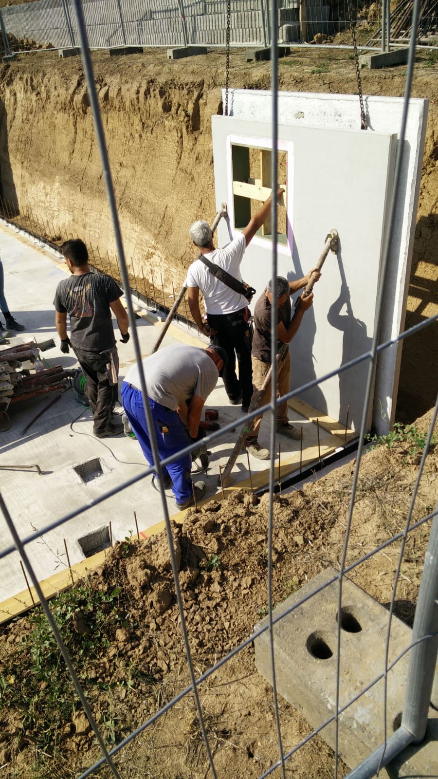

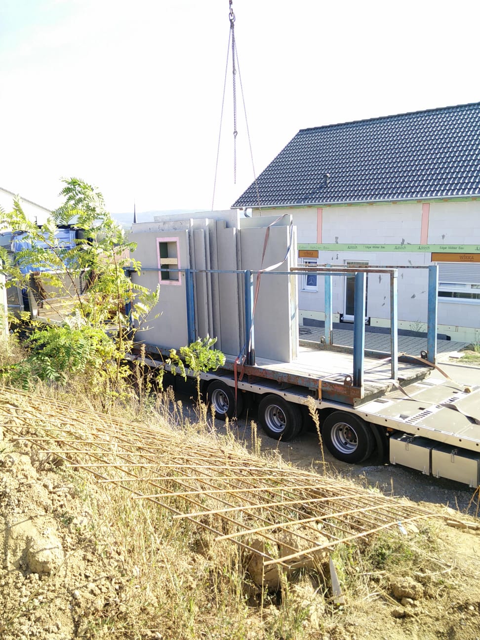

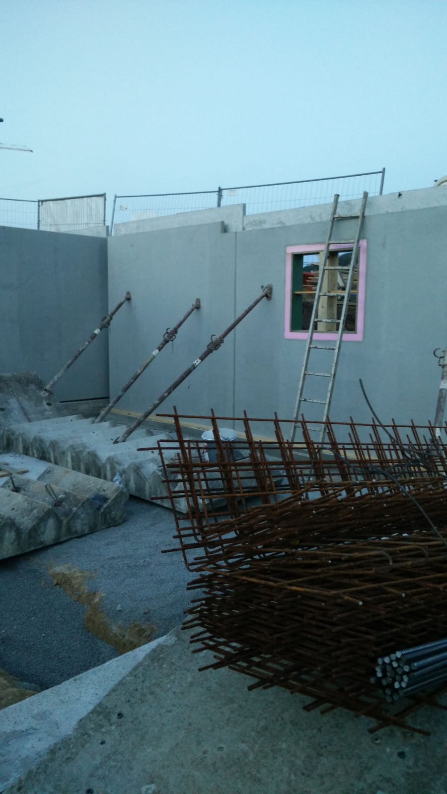

Dummerweise bin ich gerade auf Dienstreise, wenn zum ersten Mal etwas größeres passiert.
Naja, bin sehr gespannt wenn die Teile am Samstag vergossen werden und der Großteil des Kellers steht.
