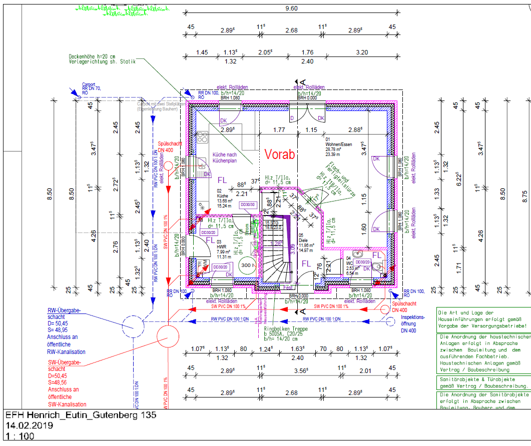

wir bauen derzeit ein Einfamilienhaus im schönen Schleswig-Holstein und sind frisch von der Elektro-Bemusterung zurück.
Die Standard-Geschichten (2 LAN pro Zimmer, SAT, mehr Steckdosen, Vorbereitung Ladestation PKW) waren eh klar und haben wir als gesetzt angesehen.
Nun wurde jedoch das Thema Smarthome noch seitens des Elektrikers angesprochen, wir haben das Haus mit 13 elektrischen Rollläden ausgestattet.
Vorgestellt hat der Elektriker das Free@Home-System von Busch Jäger zur Rollladensteuerung und Einbindung unserer Beleuchtung, da es einfach zu administrieren sei und kostengünstig.
Unsere Vorstellungen sind: 2 zentrale Regelungen für die Rollläden (jeweils 1 pro Ebene), Einbindung der geplanten Philips Hue Lampen (wir möchten diese hausweit einsetzen) und zukünftig die Einbindung einer Alarmanlage.
Etwaige Wettersteuerungen, weitergehende Automatisierungen planen wir derzeit nicht.
Das Licht wollen wir weiterhin konventionell schalten können (also ohne Bewegungsmelder).
Nach kurzer Recherche ist häufig die KNX-Empfehlung aufgetaucht -> teurer aber auf lange Sicht vielleicht lohnender?
Besonders das herstellerunabhängige Schalter-System hat mir bei KNX gefallen (MDT Glastaster II).
Welches System würdet ihr uns für das o.g. Vorhaben empfehlen?

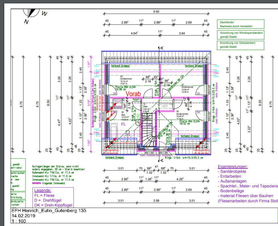

Ich hänge mal die Ausführungszeichnungen an, damit ihr einen Überblick über unser Haus bekommt.
Vielen Dank im Voraus für eure Tipps und Hinweise!

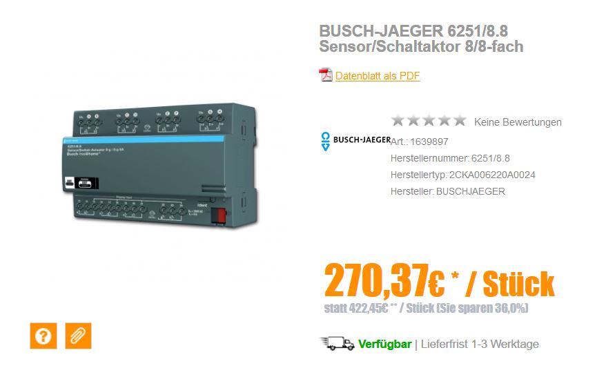

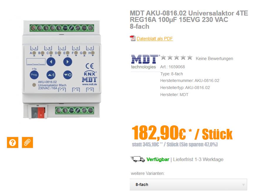

KNX ist nicht teurer als free@Home bei gleichem Funktionsumfang. Nur der Elektriker wird es womöglich teurer anbieten.
Hier als Beispiel ein 8-Fach Schaltaktor für free@Home und das Gleiche für KNX
