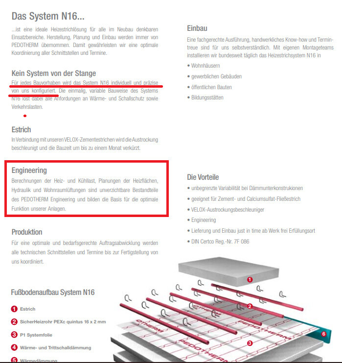

35° Vorlauftemperatur ist geplant.
Ich fand nicht, dass das ungleichmäßig aussah vor Ort. Das Foto ist halt mit Handykamera durch ein Fenster geschossen, von einer Seite durch einen gesamten 11m langen Raum. Denke das ist nicht ganz repräsentativ.
Ob die zu weit auseinanderliegen kann ich dir nicht sagen, ich bin ja nicht der Heizungsbauer. Aber ich habe Thermostate an der Wand wo ich die Temperatur einstellen kann, und ich weiß was mir der BU zugesichert hat. Ich kann mir ehrlichgesagt nicht vorstellen, dass die bei fast 400 Häusern im Jahr, die fast alle mit Fußbodenheizung gebaut werden, mit einem Sub zusammenarbeiten der Murks abliefert, und es dann keine Bauherren gibt die sich beschweren.

Es ist nett gemeint und ich bin auch dankbar für den Input, aber ich habe vorher schon mehrfach erwähnt, dass es eben keine Standardauslegung mit 35° Vorlauftemperatur ist. Ich hab' da auch mal entsprechendes Vertragswerk angehangen.
Davon abgesehen werden wir im worst case den Effizienz-Tod sterben, nicht den Kälte-Tod, da unsere Anlage auch höhere Vorlauftemperaturen schafft. Das könnte ich dann aber bemängeln, wenn es bei uns nicht hinreichend warm würde mit 35° Vorlauf, da wir die Leute dafür bezahlen, das extra darauf auszulegen.
