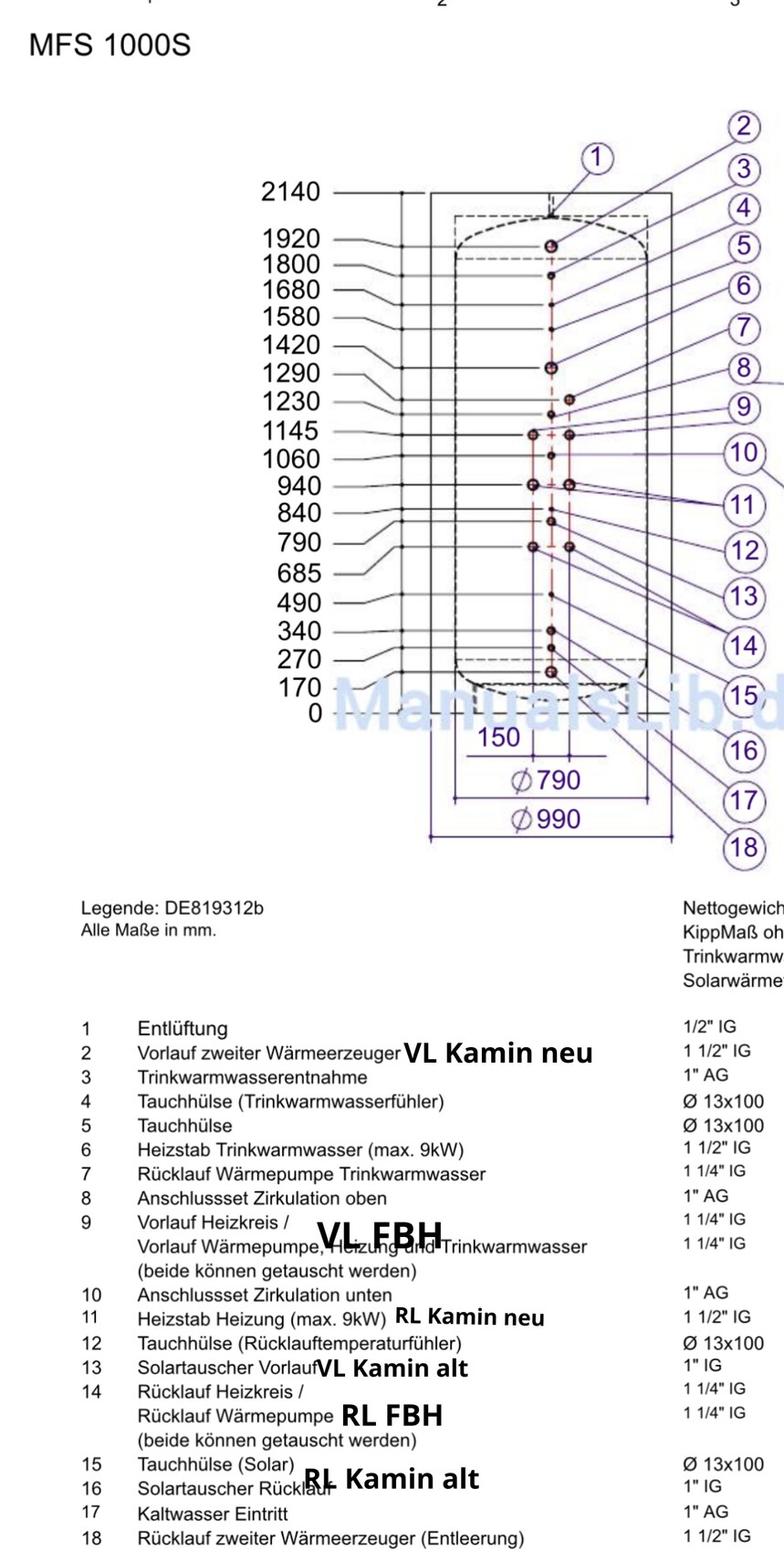

Eckdaten
Neubau 2022 mit 250 m2
Wärmepumpe Viessmann Vitocal 200-A
Multifunktionsspeicher MFS1000S
Wassergeführter Ofen mit Leistung Wasserseitig von 8 kw
Photovoltaikanlage
Heizstab
im Anhang sende ich euch die Aufteilung vom Speicher.
Der Ofen wurde erst angeschlossen unter „alt“ und nun wurde es umgebaut.
nun funktioniert alles, solange die Fußbodenheizung aus ist.
nun ist die Fußbodenheizung an und unser Warmwasser geht nicht über die Schwelle von +/- 55 Grad.
Ist die Fußbodenheizung aus, haben wir zwischen 65-75 Grad, entweder durch den Heizstab bei Sonne oder durch schüren des Ofen.
nun aber scheint diese Energie zu verpuffen. Es kann doch nicht sein, dass die Fußbodenheizung 70 grad für ihren Vorlauf von 35 grad braucht?! Zurück kommt das Wasser minimal kälter. Also muss es maximal 5 Grad aufgeheizt werden.
Nun gehen wir davon aus, dass a) entweder noch etwas falsch angeschlossen ist oder b) das kalte Wasser von der Fußbodenheizung so eine Zirkulation verursacht und das heiße Wasser innerhalb von Minuten runter kühlt.
was kann man dagegen tun?
hatte jemand ähnliche Probleme?
Normalerweise müssten wir doch fast ohne Strom auskommen, aktuell schaltet sich die Wärmepumpe aber fast stündlich zu und macht warmes Wasser…

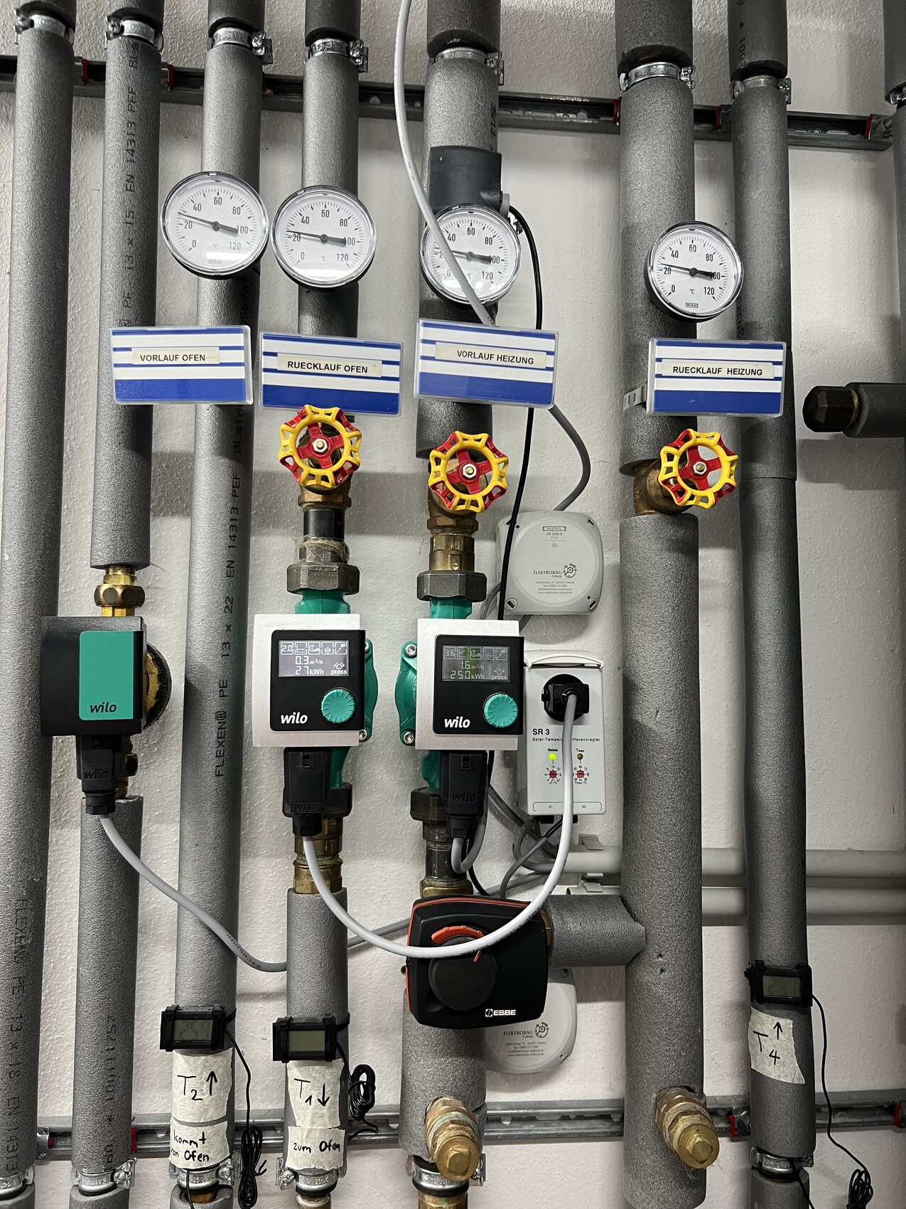

Wie ist der Heizkreis denn angebunden? Mischer und eigene Pumpe vorhanden?

was du mit Heizkreis eingebunden meinst weiß ich nicht.
hier ist noch ein Bild. Wir haben eine Pumpe für die Fußbodenheizung und eine für den Ofen.

genau. Wir haben sie auf 55 Grad eingestellt, würden das Warmwasser aber gerne noch höher haben. Was wie gesagt auch wunderbar klappt, sofern die Fußbodenheizung aus ist. Bei 20 grad schür ich nicht an, aber bei etwas weniger schon, um eben Strom zu sparen… so der Gedanke.
Theoretisch hört sich alles gut an. Ich hätte die Warmwassererzeugung und die Wärmepumpe getrennt installiert. Technisch funktioniert deine Warmwasser Erzeugung als Durchlauferhitzer. Dann wird heute dein Warmwasser elektrisch erzeugt. Ich vermute mal dass die Wärmepumpe versucht das Warmwasser mit zu erzeugen.
Die Wärmepumpe macht das Warmwasser mit heiß ja. Deshalb läuft sie ständig und verbraucht jede Menge Strom.

Stand jetzt läuft sie mit 35 Grad rein und kommt mit 32-30 Grad zurück. Das verstehe ich eben nicht, denn wie du sagt sie muss viel heizen. Ich bin auch jemand der es warm mag, als WZ 23 Grad und Bad wärmer.
