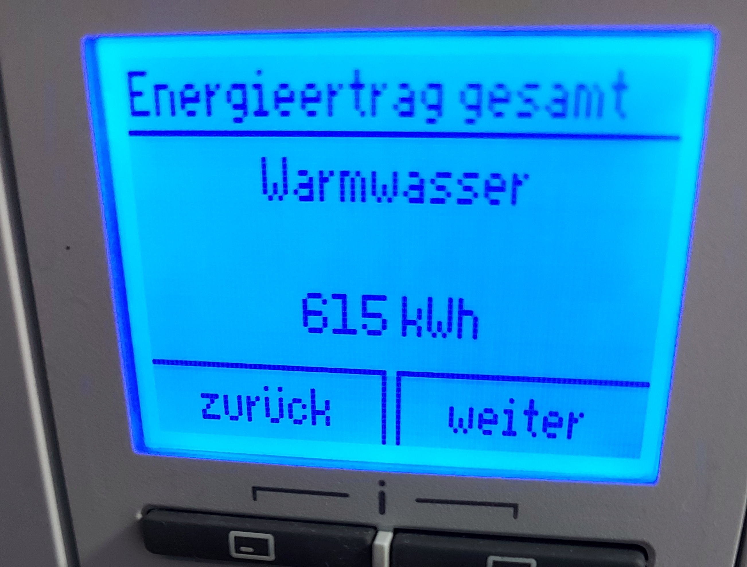

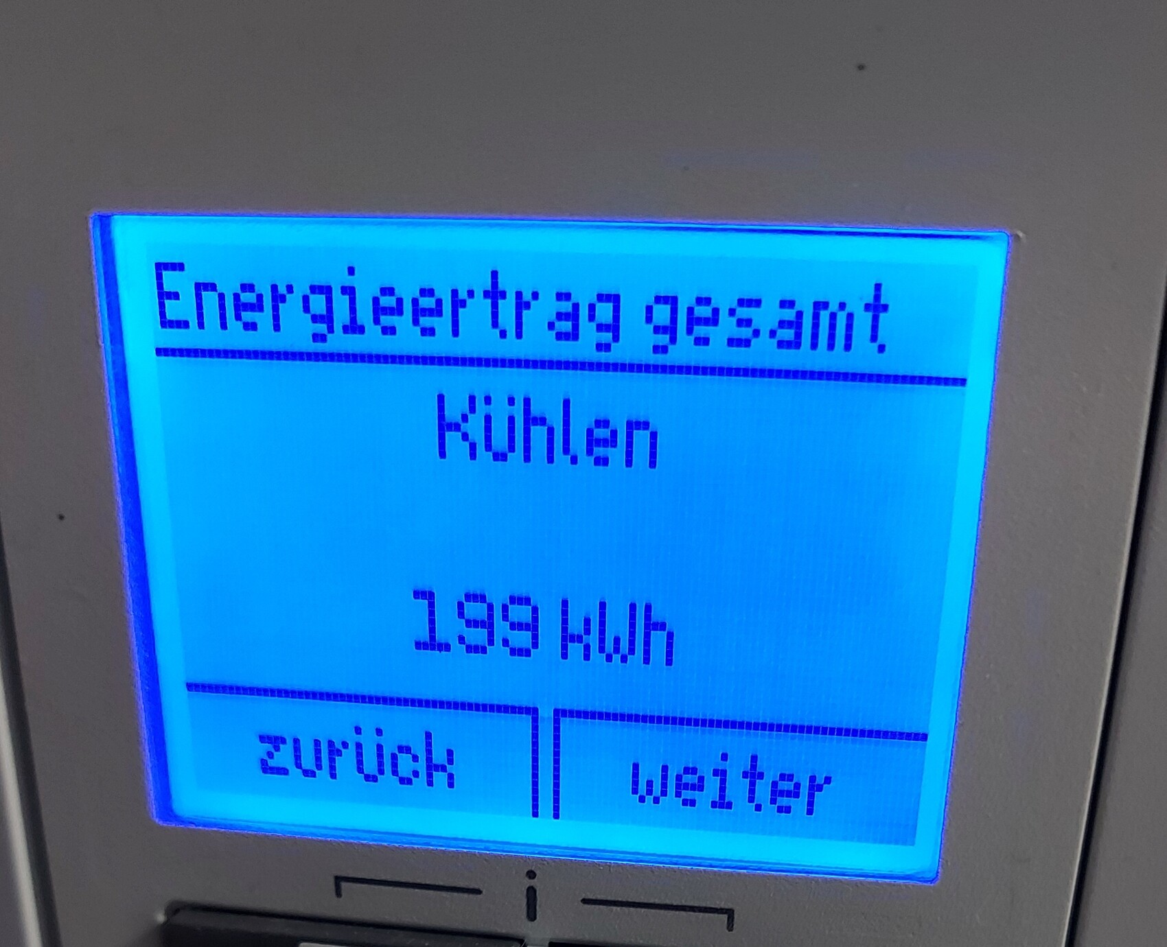

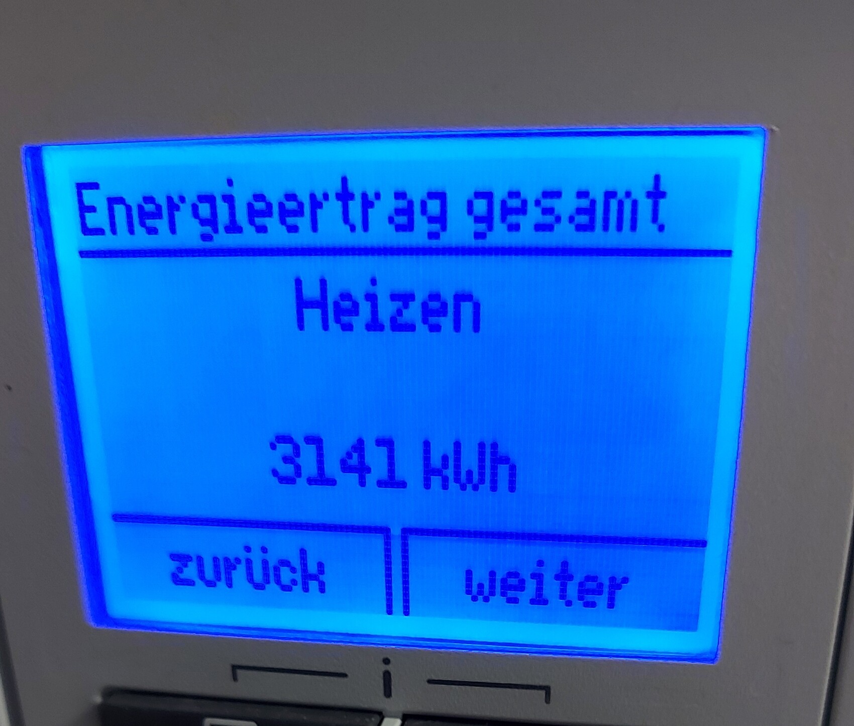

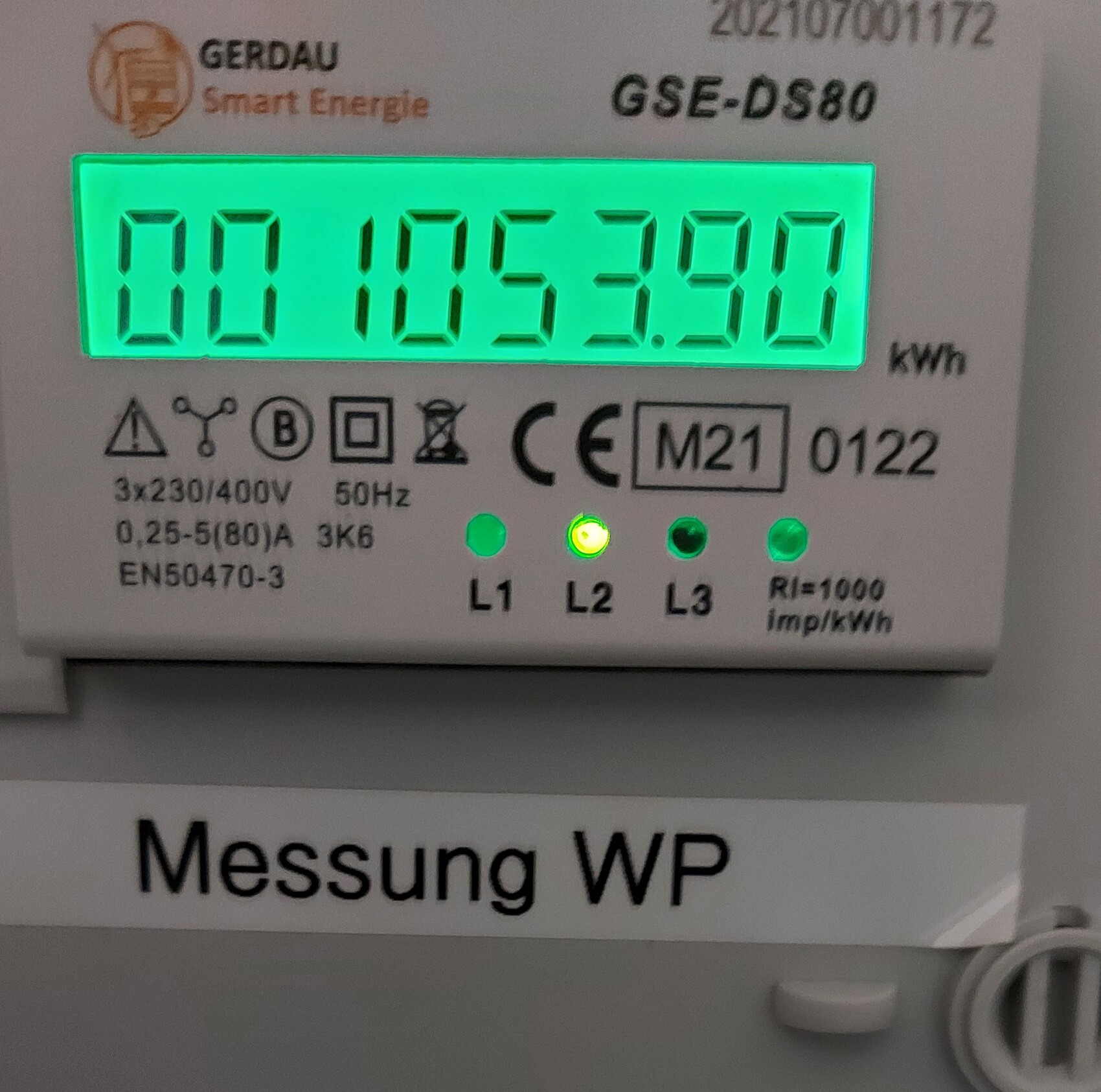

Für die Auswertung über einen Zeitraum von einer Woche, einen Monat oder einem Jahr nutze ich die Anzeige Display Energieertrag gesamt / Stromverbrauch
Hier meine Zahlen seit Februar 2022
- Energieertrag gesamt Heizen 3141 kWh
- Energieertrag gesamt Kühlen 199 kWh
- Energieertrag gesamt Warmwasser 615 kWh
SUMME 3955 kWh / 971 kWh (Display) = AZ 4,07
SUMME 3955 kWh / 1054 kWh (Stromzähler) = AZ 3,75
Für mich ist diese Berechnung die Anwendung der Formel von Vaillant. "Heizwärme" der Formel ist "Energieertrag gesamt".
