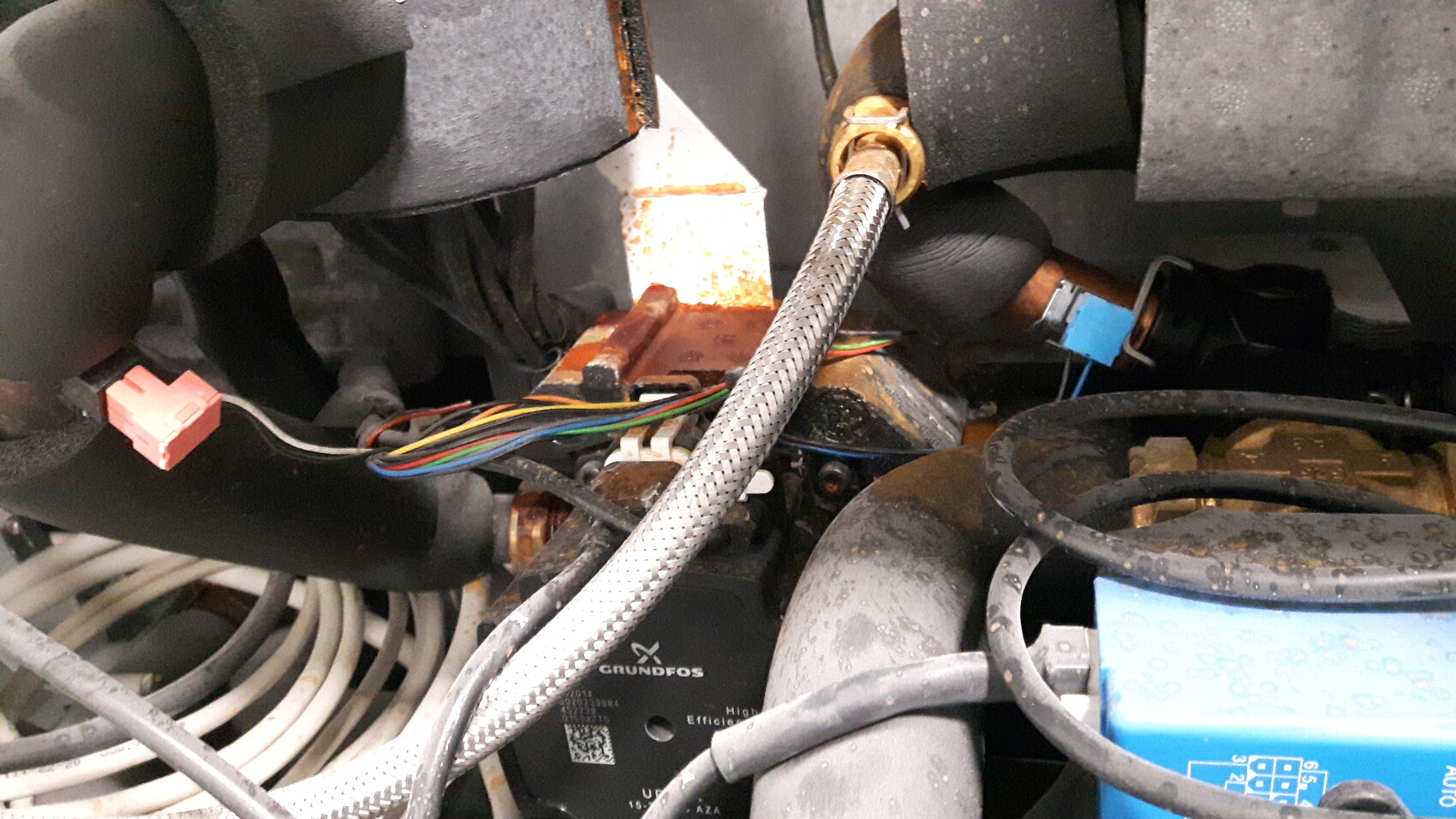

wenn Ihr die Zirkulationspumpe meint,die steckt bei mir auch im Tower (also innen). Lt. dem Foto eines User hier, gibt es aber auch noch eine draußen.
hier zu sehen: https://www.hausbau-forum.de/threads/vaillant-arotherm-plus-vwl-35-55-75.42822/page-253#post-610259
Also kann beides richtig sein. Meine Innen wurde nämlich in meinem Beisein gewechselt. ;)
Das ist meine vor der Reparatur.
Meine zirkulationspumpe ist in der hydraulilstation. Ich habe aber auch schon gesehen, dass die einfach draußen ist wenn man keine hydraulilstation hat

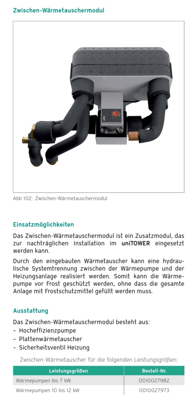

Ich meinte dieses Teil. Da kann man auf den notwendigen Frostschutz einer Monoblock verzichten. Hier sieht man die zweite Pumpe.
Hat jemand diesen Einbau?
Wenn nein, wie habt ihr denn euren Frostschutz sichergestellt? Wenn zum Beispiel die Wärmepumpe aufgrund eines Defekt oder einer Stromabschaltung über einen sehr langen Zeitraum bei tiefen Außentemperatur nicht mehr arbeiten kann?
Zwischen-Wärmetauscher-Modul mit schwarzen Schläuchen und Metallhalterung.

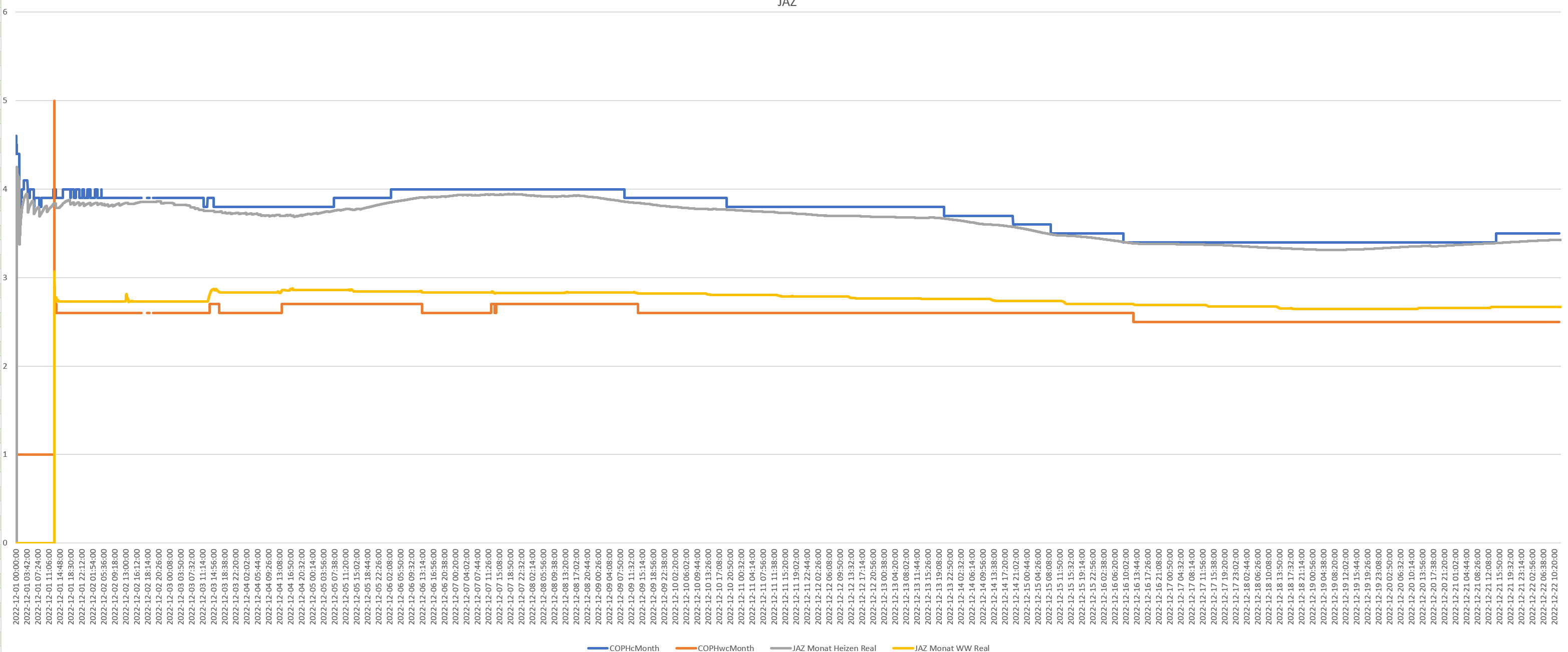

Die Jahresarbeitszahl berechnet mit Durchfluss * 1,16 * (Vorlauf-Rücklauf) sowie realem (!) Stromverbrauch trackt die Jahresarbeitszahl der Hydraulikstation sehr genau. Enteisungen berücksichtigt, da hier Rücklauf > Vorlauf und Leistung mit negativem Vorzeichen abgezogen wird.

Kälteschein? Wenn du eine Arotherm Plus hast, dann ist das eine Monoblock und diese ist in der normalen Konfiguration nicht frostsicher! Eine Split ist aufgrund der Bauart frostsicher und an dieser darf die Wartung nur von Techniker mit Kälteschein gemacht werden.
Die Plus kann mit dem o.g. Zusatzteil frostsicher gemacht werden.
